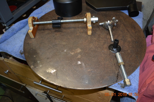

voici un petit topic sur des modifs que j'ai faite sur ma scie sur table:
tout d'abord j'ai modifié la scie pour avoir une commande d'angle précise.
Ensuite, je me suis attaqué a modifié l'aspiration qui normalement se fait par l'arriere et se fera désormais vers le bas:
d'autres modif viendront par la suite

Re: modif scie kity 419 ou woodster 4
Bonsoir Izzyjp
Evolution intéressante de ma solution
http://www.metabricoleur.com/t4770-modification-kity-419#78670
Il faut bien maîtriser la soudure surtout pour le doigt il me semble.
Je vais suivre ton tuto avec intérêt surtout pour la modification de l'aspiration
Olivier
Olivier
