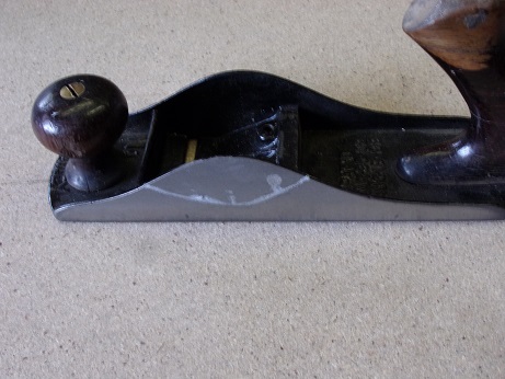

voilà  le stress quand on enlève les pansements. Au premier abord la cicatrice semble belle et deviendra certainement à peine visible avec le temps
opération de la dernière chance pour rabot à l'oreille cassée 102_1315
Sur le coté intérieur de l'oreille, la cicatrice moins belle (pour une question de solidité) sera un peu cachée
opération de la dernière chance pour rabot à l'oreille cassée 102_1316
Un petit passage sur un papier de carrossier pour rendre moins visible la cicatrice.
Le résultat n'est pas si mal, ce pauvre rabot ne finira pas sa vie comme une gueule cassée.

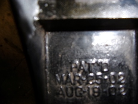

opération de la dernière chance pour rabot à l'oreille cassée 102_1317
Il n'est pas tout jeune au vu de sa plaque d'immatriculation, sa date de naissance se situe après 1902.

Après une courte convalescence, le voilà à nouveau au travail sur un bois facile pour commencer et voici ses premiers copeaux.
Je pense quand même qu'on ne va pas demander à ce papy handicapé  un travail trop intensif.
C'est la première fois que j'utilise ce produit pour coller de la fonte, j'espère que ce résultat sera durable.

FMJ a écrit:Il est reparti pour 1 siècle !
Qu'as-tu utilisé comme bicomposant ? Je pensais à de l’époxy seringue initialement.
C'est une sorte de soudure à froid qui s'appelle Métalux. Il y a une résine et de la poudre métallique. On trouve plusieurs poudres (alu, cuivre, etc.)qui sont à mélanger avec la résine.
j'avais en stock le mélange pour l'alu que j'emploie de temps en temps pour recoller ou réparer de petites pièces en alu ou en l'inox.
