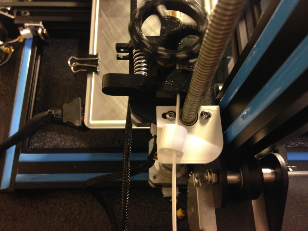

Bonjour à Tous
Jean Pierre je vois qu'Hervé t'a bien indiqué pour retirer le fil
pour moi les premières choses à imprimer comme dit Philippe c'est les molettes du plateau
ensuites la molette de l'extrudeur
apres le guide fil
celui-ci évite que ton fil touche la tige fileté et amene de la graisse vers ta buse ou sur ton fil
tu peu aussi imprimer une buse de ventilation afin de remplacer celle d'origine
apres le guide fil

Bonjour Jean Pierre
Moi je met de la graisse en bombe silicone
mais fait attention de ne pas en mettre partout

Re: Créality CR-10
Jean Pierre
la tige filetée est graissée sur la ender3 même si elle donne l'impression d'être sèche, ne rajoute rien.
Pour la molette elle est bien utile quand tu changes de couleur de fil, option à cocher dans Cura dans " Extensions " choisir modifier GCode
Voici une copie d'écran de la fenêtre
Il te suffit de rentrer la valeur de la couche ou tu veux changer de fil , dans l'exemple couche ( Layer ) 18
Ton imprimante va s’arrêter et la tête va s'écarter pour te permettre le changement de fil , attention à ne pas toucher le plateau car tu décalerais la suite de l'impression.
Petit bémol, le programme fais une rétractation du fil au redémarrage , il faut le contrer en appuyant sur le levier d'introduction du fil ce qui débrayera la molette d'avancée du fil.
J’espère avoir été clair si tu as des questions n'hésites pas.
