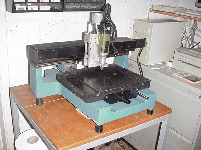

Re: tool setter (palpeur d' outil pour cnc - expérimental - )
je ne pense pas que cela fonctionne, la portée de ces détecteurs varie en fonction de la taille de l' objet a détecter
ci dessous mon précédent capteur, il fonctionnait mais mon but est de l' aplatir le + possible
en effet, j' ai récupéré une graveuse dont j' ai refait l' axe Z mais la hauteur est (très) limitée
cette machine est dédiée a la gravure des circuits imprimés
