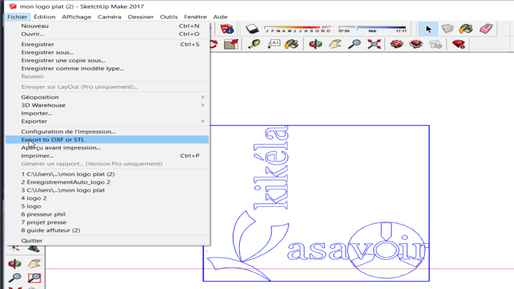

dh42 a écrit:Salut,Ben ça m'a quand même appris un truc, c'est qu'on sait faire pas mal de chose avec Cambam.
Je n'ai peut être pas été très clair en MP, mais il suffit de sauver la 3D en STL depuis SU, puis d'ouvrir le STL sous CB et d'extraire les contours pour avoir les 2D

J'avais cru comprendre qu'il y avait un plugin gratuit pour exporter en STL ? de plus tout les formats que tu donne ne sont pas des format 3D mais de simples formats image (même pas vectoriel) ... il peut surement faire mieux, même en version gratuite ...

Bonjour à vous deux ,
Et qu'est ce qui en est sorti de la réunion de chantier ?
Sketchup vers Cambam , c'est possible ?
tout à fait Philippe ,( non pas toi l'autre )
c'est possible
d'abord faut telecharger ton plugin Philippe , (n'est ce pas Philippe ? non pas toi l'autre )
on le retrouve ici
ensuite apres avoir dessiné en 2 D sans surface ni remplissage , sinon ca donnera ca
on selectionne la vue de dessus a exporter puis on l'exporte en dxf ...
et ca donne ca a l'importation sur cambam

Donc ça fonctionne pour ce genre de situation , j'ai essayé pour des volumes , j'ai pas réussi

pour des volumes c'est mort ... pas possible d'exporter en dxf

Les volumes, il faut les exporter en STL
Oui, c'est normal ; le DXF C'EST un fichier texte.
Normalisation d'un fichier DXF ici
si on renomme le dossier avant l'exportation il ne se converti pas en dxf mais en fichier texte ...
