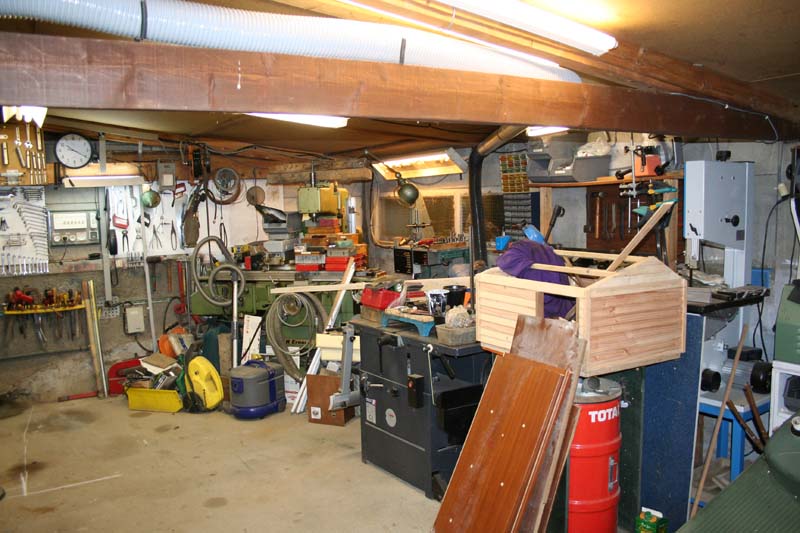

Après la dalle à l'entrée de l'atelier et le départ de mon petit tour, grand chamboulement à l'intérieur, à comparer aux photos de la page 1.
Plein de ferrailles à trimballer, le nouveau tour va aller au fond (à la place du tas de boites jaunes), à sa gauche il y aura une surface de travail de 1m environ, puis la perceuse à colonne pour laquelle je vais faire un socle, puis l'établi qui est déja en place.
Atelier bien plein - Page 2 Mod_at10
entre l'établi et le placard métallique qui est dans l'angle, on distingue un meuble en agglo. destiné à recevoir des boites (les jaunes), et que je compte refaire ; la sableuse sera posée dessus. Le placard murale sera supprimé.
Atelier bien plein - Page 2 Mod_at11
J'attends d'avoir reçu le tour et de l'avoir mis en place avant de 'construire' autour ...
Je pense également mettre un bardage bois sur la partie supérieure des mur (celle en plaques de béton) avec isolation.
La grosse pagaille de l'autre coté affraid
Atelier bien plein - Page 2 Mod_at12
Atelier bien plein - Page 2 Mod_at13
Voilà .... ça n'avance pas vite, mais tout doucement l'oiseau fait son nid Very Happy

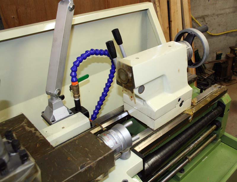

cheers Salut David ! tu doit être bien content d'avoir cette belle bête dans ton garage Very Happy
La manutention de ce genre de matèriel ( de précision avant tout) est toujours délicat.
Même si c'est du costaud , une mauvaise prise de levage ou un mauvais appui........... Embarassed .........quand on sait que la mise à niveau se fait dans les centièmes............théoriquement!
Bon dégraissage et bonne mise en route! les carters sont vides non ?
Tu peut passer combien en outils ? 2525 ?
Wink

Oui, très content, et soulagé, car ça a été épique pour arriver à me le faire livrer pale , mais bon, il est là, enfin !!
Oui, les machines c'est toujours délicat, surtout les tours, ça fait 15 jours que je gambergeais à la façon de le mettre en place sans rien casser scratch
Je vais devoir faire les pieds de mise à niveau, chez otelo: rupture de stock, et en plus ils sont à 50€ pièce si j'ai bien compris affraid
Pour les carters, tu veux parler des pieds ?

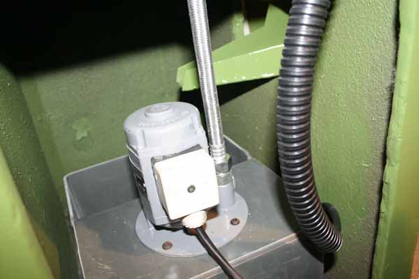

dans le pied droit, il y à le réservoir et la pompe, dans l'autre le moteur et la partie électrique, ils sont en fonte ou en acier de 15 mm d'épaisseur environ. (il fait 760 kg net sur la doc, la palette et tout l'équipement: 970 kg sur la balance du transporteur )
Pour le porte outil, j'attends une tourelle rapide (ils ont oublié tout le reste de ma commande ! oups , encore 100 kg de matos ) elle est fournie avec 2 PO en 20 et 1 en 25
Je posterais quelques nouvelles photos demain, carters ouverts.

Les accessoires livrés avec
Atelier bien plein - Page 2 08_acc10
La machine de plus prêt

Dans le pied droit, le réservoir et la pompe pour le lubrifiant
Atelier bien plein - Page 2 14_pom10
