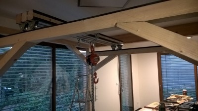

Message  KOKO 57 Dim 19 Aoû 2018 - 21:36
Salut Ron et tous.............j'ais vu ça sur le forum d'en face (CDC  = Copains Des Copeaux),
Comment transportez vous-même des planches lourdes à travers l'atelier? - Page 2 510
Comment transportez vous-même des planches lourdes à travers l'atelier? - Page 2 Portiq10
Comment transportez vous-même des planches lourdes à travers l'atelier? - Page 2 Portiq11

Comment transportez vous-même des planches lourdes à travers l'atelier? - Page 2 Empty Re: Comment transportez vous-même des planches lourdes à travers l'atelier?
Message  meta_screw Lun 20 Aoû 2018 - 11:45
Avec le lien c'est plus sympa
