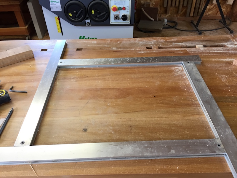

Voilà une idée qu'elle est bonne. Depuis le temps que je voulais faire ça. 3 minutes, allez, 5 avec le sciage.
J'ai retrouvé 2 profilés plats avec les attaches. Un truc que j'ai acheté il y a 40 ans, pour faire une présentation dans un salon. qui m'a fait 3 ou 4 déménagements, et à chaque fois, je me demandais pourquoi je l'emmenais.
Et voilà le travail : 2 coups de circulaire et youpi !

LCL2000- complétement accro
