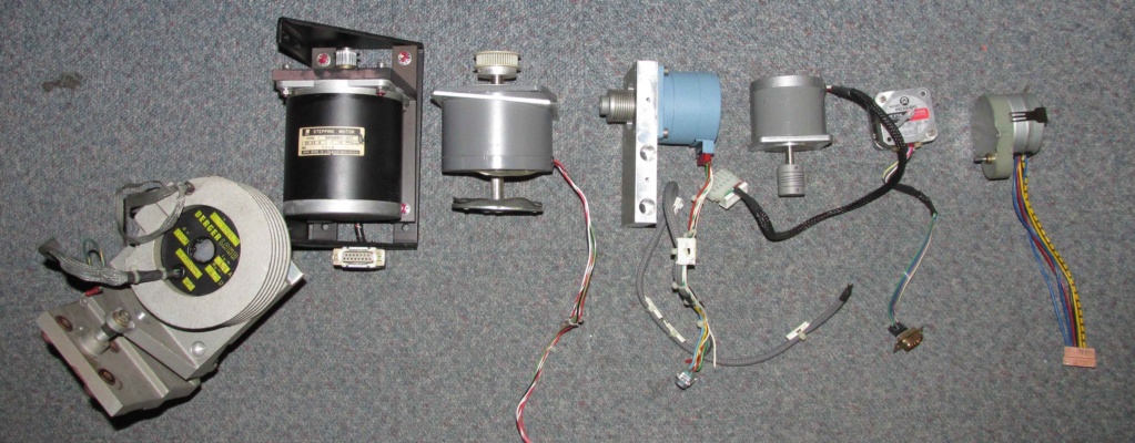

oui, un peu léger, mais pour jouer sans mécanique derriere, ils feront l'affaire, j'aurai moins de scrupules a les griller si jamais cela peut arriver
je vais les garder pour une future future future electro erodeuse, la au moins, y'a pas besion de couple, ils devraient suffire
sinon j'en profite pour partager "mon trésor" enfin un aperçu, cela me servira aussi de memoire en ligne, car a force, je ne sais plus trop ce que j'ai en stock, alors j'ai fouillé un peu, doit y en avoir encore quelques autres ailleurs
l'avant derniera partir de la droite, c'est le fameux VEXTA 12V 0.3A pour donner une echelle, il fait carre de 40 par 32d'epais
un modele ultra pénible a priori :
j'avais deja un peu cherché, puis arrete car il parait que c'est une galere a piloter
dommage, il est bien equipé et j'en ai 4 si ma memoire est bonne, et au moins 2 de sur, mais bon, les pignons, ca se demonte, sauf que la c'est deja tout fait . . .
meme un radiateur autour du moteur
un maousse costaud que je réservais a une éventuelle future CNC
en 2 exemplaires, impec pour un x et y je pense, un peu gros pour une imprimante 3D
un orphelin, ptet aussi un poil gros pour une imprimante 3d, mais ptet bon pour un Z de cnc avec une petite demultiplication
Un orphelin de marque et de fixation, mais pas de caractéristiques
en gros identique niveau perf a celui la
que j'ai en 2 exemplaires, a priori les candidats pour l'imprimante, mais j'ai peur que mes polupoilu trucschmoll soient un peu juste, me faudrait l'autre modele, le violet qui encaisse un peu plus d'amperes sans faire BBQ ou Plancha
et un autre orphelin qui pourrait faire un z d'imprimante
et enfin moultes exemplaires de ces hybrides avec réducteur, pas bien bavards niveau etiquettes soiuvent, mais a priori pilotable en 4 fils, y'a 2 bobines de 350 ohms et 2 fils communs, a priori du bas de gamme niveau précision du moteur seul, on doit etre vers 7.5 degres de pas, mais avec le reducteur, ca doit s'arranger
bref, comme je l'ai dit ailleurs, y'en a qui pondent une CNC complete des plans a la réalisation-assemblage et premiers coups de plume le temps que moi je décide le diametre des visses que je vais prendre pour fixer deux plaques ensembles
