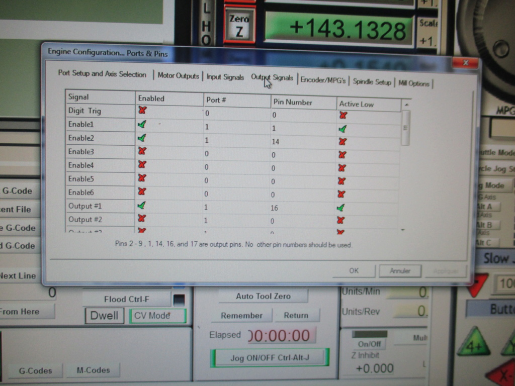

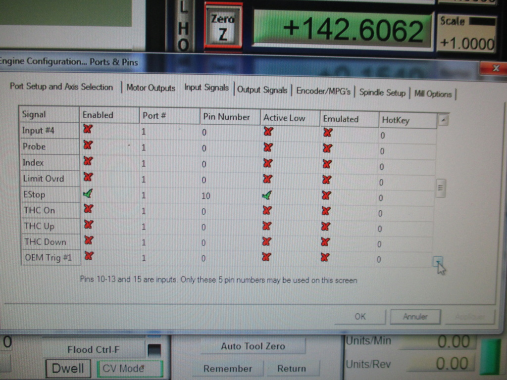

![cnc 6040 qui ne fonctionne pas Img_0617](https://i.servimg.com/u/f38/19/09/72/92/img_0617.jpg)
![cnc 6040 qui ne fonctionne pas Img_0616](https://i.servimg.com/u/f38/19/09/72/92/img_0616.jpg)
![cnc 6040 qui ne fonctionne pas Img_0615](https://i.servimg.com/u/f38/19/09/72/92/img_0615.jpg)
![cnc 6040 qui ne fonctionne pas Img_0614](https://i.servimg.com/u/f38/19/09/72/92/img_0614.jpg)
![cnc 6040 qui ne fonctionne pas Img_0612](https://i.servimg.com/u/f38/19/09/72/92/img_0612.jpg)
![cnc 6040 qui ne fonctionne pas Img_0611](https://i.servimg.com/u/f38/19/09/72/92/img_0611.jpg)
Salut ,
Merci de votre attention à mon soucis .
J' ai le boîtier noir avec l' adresse ip dessus .
J' ai ré-essayer en port // ce matin , les moteurs ne bougent plus sauf celui de la table lorsque je mets en route le variateur de broche ( il avance cran par cran à vitesse réduite )

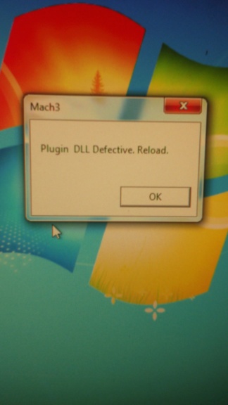

![cnc 6040 qui ne fonctionne pas Img_0618](https://i.servimg.com/u/f38/19/09/72/92/img_0618.jpg)

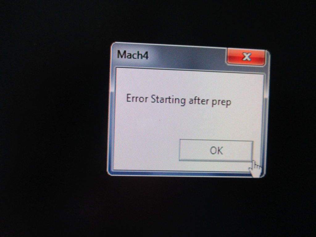

Autre soucis avec ce message d' erreur lorsque j' allume mach 3 " error starting after prep " .
J' ai mis les photos de la config pour vous donnez plus d' indice .
Je suis sous Windows 7 32 bits .

Pas de panique, c'est bien Mach3, c'est juste un bug de typo fait par le programmeur![Wink](https://2img.net/i/fa/i/smiles/icon_wink.gif)
Il y a un truc que je ne capte pas, la broche ne semble pas du tout configurée pour être pilotée par Mach3, ni pour le M/A, ni pour la vitesse
... tu la met en marche manuellement ?
Je trouve aussi étrange que les entrées 11, 12, 13 soient paramétrée en fin de course plutôt qu'en contact de référencement
En principe, le port // n° 2 ne doit pas être activé su tu ne t'en sert pas. (2ieme photo, port#2 doit être désactivé)
Pour le "Error strating after prep", il me semble que c'est une erreur qui se produit avec la licence "pas très nette" de Mach3 fournie par les Chinois, à tu une licence officielle ? quelle est la version de Mach3 que tu utilise ? (Help/about)

Re: cnc 6040 qui ne fonctionne pas
Salut ,
Oui je la met en marche manuellement .
Je n' ai pas cherché à configurer la broche étend donné que je n' arrive pas à faire avancer les moteurs de la cnc .
Le paramétrage a été fourni par les chinois ( capture d' écran qu' ils m' ont envoyé dernièrement ).
Si je désactive le port // 2 , je coche simplement sur la case ou il y a une référence à mettre ?
Ma version est d1.90.038 , mais j' ai installé aussi le cd des chinois .
Les informations ne se croiseraient - elle pas entre ces deux versions ?
Lorsque je vais dans le dossier mach3 , il y a maintenant du mach4 dedans !
Oui j' ai une licence officielle .
Le mieux serait- il de tout enlever et réinstaller ?

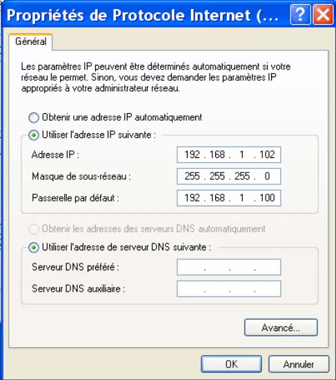

Comment ça se passe pour le faire manuellement ?
Panneau de configuration\Réseau et Internet\Centre Réseau et partage\modifier les paramètres de la carte. (Win 7)
clic droit sur la carte réseau > propriétés
double clic sur protocole internet version 4(TCP/IPv4)
voici ce que j'ai pour un ESS version boite avec IP 192.168.1.100 (branché en direct sur le PC, pas de routeur)
![cnc 6040 qui ne fonctionne pas Ip_ess10](https://i.servimg.com/u/f41/14/07/22/66/ip_ess10.jpg)
Est-ce que ça peut fonctionner sous windows 7 , 64 bits ?
oui

Salut ,
Adresse IP changer , mais après l' installation de mach 3 j'ai des fenêtres qui s'ouvre et lorsque je veux faire avancer manuellement sur mach 3 les chiffres défilent mais pas de machine qui bouge .
![cnc 6040 qui ne fonctionne pas Dsc_0010](https://i.servimg.com/u/f38/19/09/72/92/dsc_0010.jpg)

![cnc 6040 qui ne fonctionne pas Dsc_0014](https://i.servimg.com/u/f38/19/09/72/92/dsc_0014.jpg)
Salut ,
J' ai bien la version boîte .
J' ai installé la version 3.043.062 et l'ESS de la même page de chez warp9.
La cnc fonctionne avec la version boîtier .
Les fenêtres s' allume toujours au démarrage de mach 3 !?!?
![cnc 6040 qui ne fonctionne pas Dsc_0013](https://i.servimg.com/u/f38/19/09/72/92/dsc_0013.jpg)
un grand merci pour ce "GRAND" pas .
Jerome
Tu a dut choisir un UC100 par erreur et tu a surement coché la case 'don't ask me again' (ne pas redemander), ce qui fait que tu démarre avec le mauvais plugin à chaque fois.
Menu Function cfg's/Reset device sel. , puis redémarre Mach3 pour obtenir de nouveau la fenêtre de sélection du plugin au démarrage, et cette fois, coche ESS_Mach3 pour sélectionner l'ESS comme périphérique de sortie.
![cnc 6040 qui ne fonctionne pas Select10](https://i.servimg.com/u/f62/14/07/22/66/select10.png)
