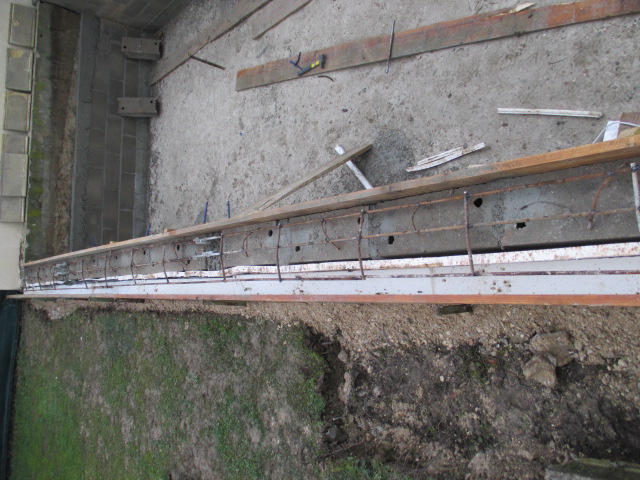

je viens vous présenter l'abri que je viens de terminer.
Il s'agit d'un abri pouvant contenir mon Ford transit et la voiture de madame, d'une surface au sol de 43 m².
Début des travaux en janvier et fin aujourd'hui avec l'aide d'un ami maçon pour le ravalement, c'est la raison pour laquelle je n'ai pas ouvert le post en janvier, pour ne pas en faire un reportage trop long.
Les photos, les photos...
Tout a commencé par la découpe d'un mur de soutien du jardin

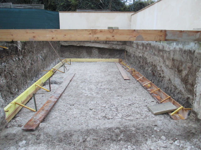

préparation dalle
[/url]
[/url]

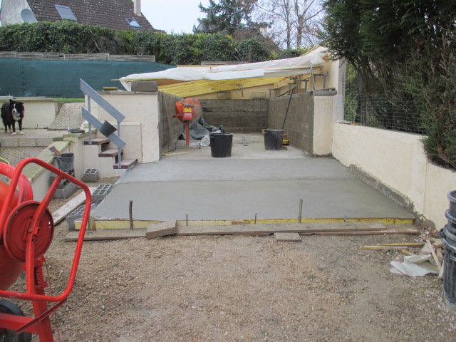

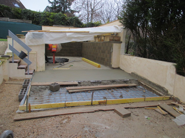

coulage de la dalle et de l'avancée
[/url]
[/url]

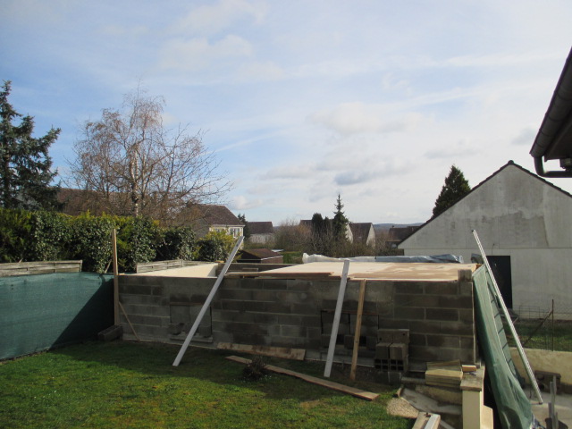

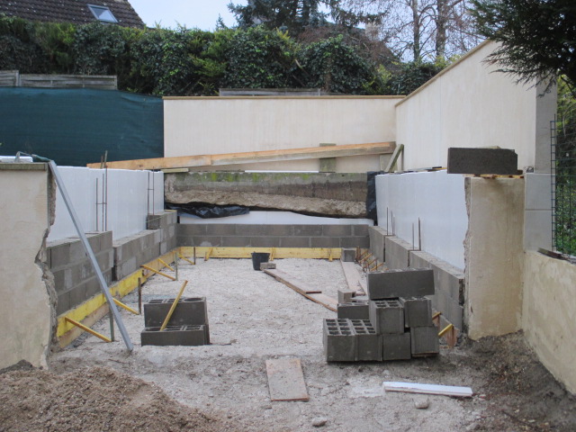

et la suite du montage des agglos
[/url]
[/url]
[/url]
[/url]
[/url]

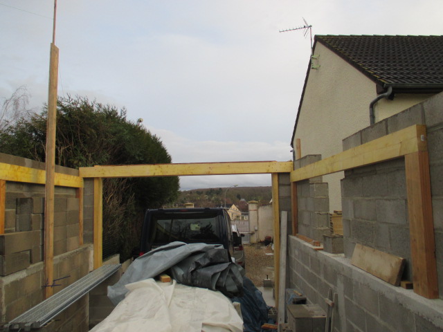

mise en place d'un plancher pour faciliter le montage des pignons
[/url]
mise en place d'un gabarit pour le montage des pignons
[/url]
[/url]
[/url]

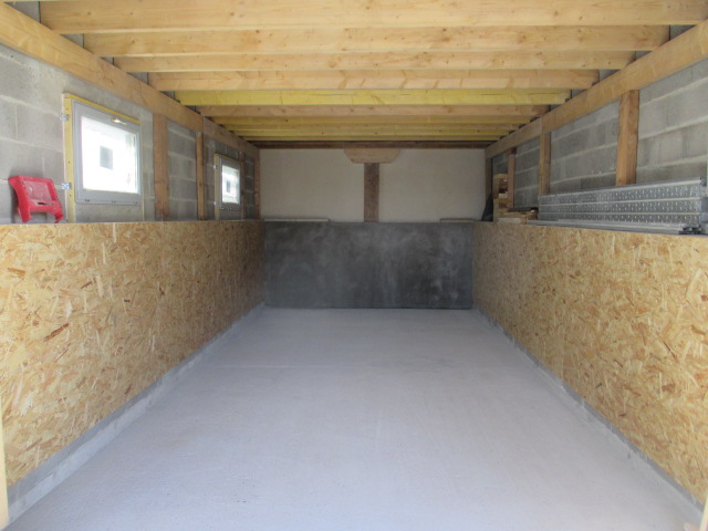

Et maintenant j'attaque l'intérieur, mise en place de panneaux d'OSB sur les côtés, pour protéger les portes, au cas où l'ouverture serait trop énergique
[/url]
mise en peinture de l'intérieur
[/url]
Le grenier
[/url]

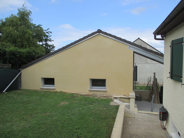

et l'enduit extérieur fait aujourd'hui
[/url]
je suis assez content de mon travail et maintenant j'attends quelques jours pour envoyer ma déclaration de fin de travaux alors que je n'ai toujours pas reçu mon permis de construire. Ils doivent être "débordé" à la communauté de communes...

dans le grenier tu peux te tenir debout partout ? d'ailleurs comment accèdes tu à ce bel espace de rangement

Avenono30 a écrit:dans le grenier tu peux te tenir debout partout ? d'ailleurs comment accèdes tu à ce bel espace de rangement
en tout cas, un bien beau travail que voilà jb53
En bas du rampant on compte cinq agglos, soit environ un métre.

Bonjour nono,
Hélas non, j'ai une pente de toiture de 21° ;je tiens debout sous la panne faîtière mais après faut se baisser. J'ai fait cet espace pour ranger les choses qui ne servent pas souvent.
J'y accède par le devant avec une échelle:

Ce matin, démontage de l'échafaudage coté voisin
[/url]
[/url]
et voilà le résultat
bonne journée
[/url]
[/url]
bonne journée
