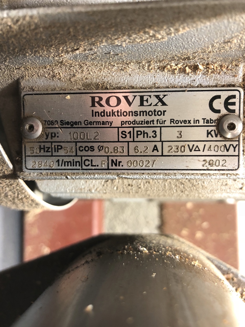

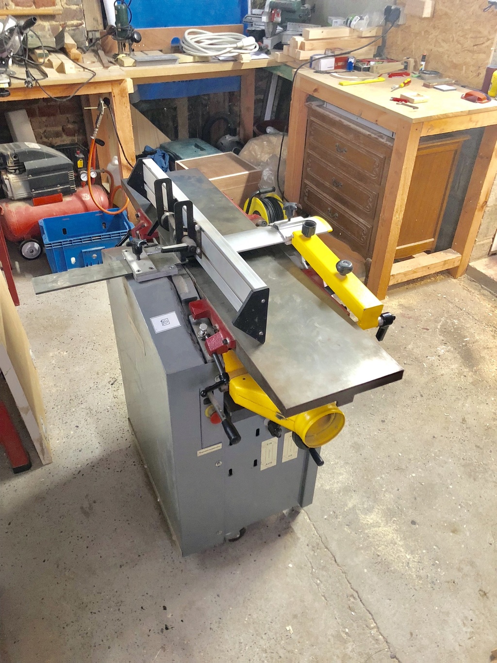

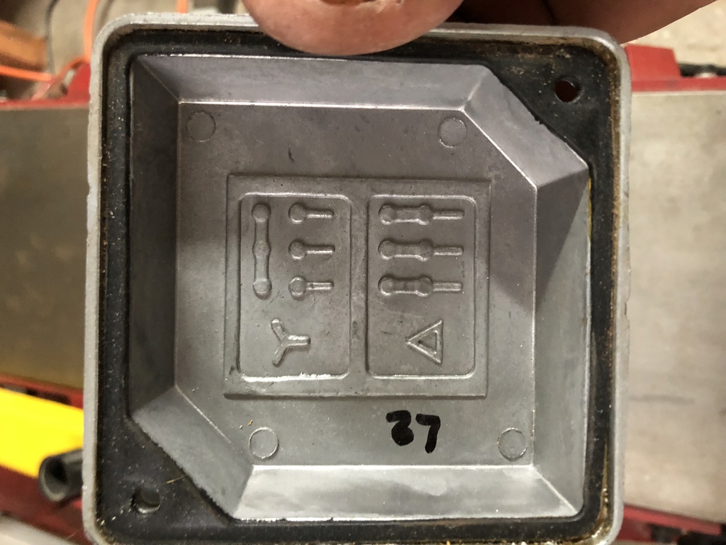

Bonjour j’ai acheté une holzmann HOB-260 mes elle est en 380 triphasé j’aimerais la mètre en 220 volt j’ai fait les Chema triangle mes elle ne démarre pas j’ai mi un condensateur permanent 60uf voici quelque photo si quelqu’un peux me dire d’ou Vien mon problème elle me rend fou ????????????

Mes j’ai 3 fil qui vienne sur le moteur un noir un brun et un bleu ?

A priori :
Noir = terre
Bleu = neutre
Brun = phase
Tu as testé ton moteur en l'alimentant en direct ? Sans charge tu ne devrais pas avoir besoin du condo.
Si quelqu'un de moins buse que moi sur le sujet peut confirmer ?

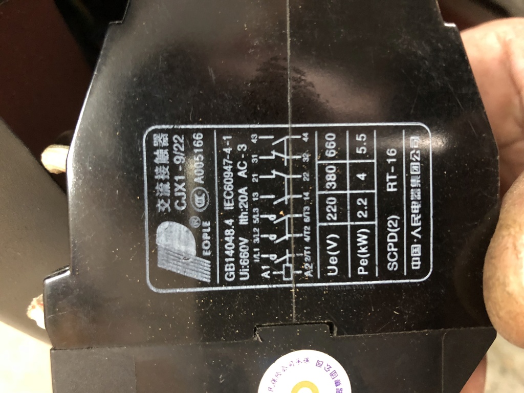

Si le bourrin tourne, il faut vérifier que le jus lui arrive lorsque tu appuies sur l'interrupteur.
Sinon, il faudra regarder en sortie du contacteur de puissance.
Euhh, autrement question bête qui me vient à l'esprit : as-tu vérifié que tous les coup de poing de sécurité sont bien remontés ?

Si le moteur force, c'est qu'il est bien alimenté ! le problème vient du moteur alors ?! Tu le sors d'où ce moteur ?
- Messages : 5029
Points : 5949
Il était avec la machine c’est celui d’origine et en 380v triphasé je lee vu tourné.
Et j’ai ce boîtier aussi que je c’es pas du tout à quoi il sert
