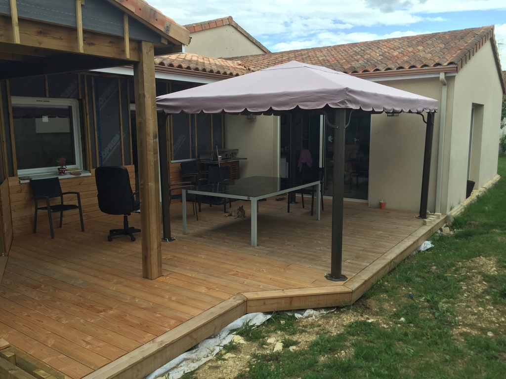

Ayant bien avancé ma terrasse, je me pose la question du saturateur j'étais parti sur du blanchon environnement et compte tenu du volume necessaire (j'ai 60M2 grosso modo à traiter) j'aurais voulu savoir si vous aviez des produits qualitatifs à me proposer (si possible moins cher parce que là c'est 220 à 240€ les 20L pas si cher pour du saturateur mais comme d'habitude, au litre ça parait raisonnable mais le volume fait que le porte monnaie aime moins).
Une petite image des oeuvres

Et pourquoi pas un mélange lin-térébenthine? Au niveau prix, ça doit être imbattable. Reste à voir le rendu couleur (y compris dans le temps). L'huile de tung est réputée plus résistante à l'eau, mais elle laisse griser le bois.

Merci Guilhem c'est vrai que sur le plan tarif c'est imbattable, par contre je ne voudrais pas trop foncé le bois et le mélange Lin/térébenthine risque de rentre un résultat trop foncé pour ce qu'on cherche. Je pensais partir sur un incolore dans un premier temps pour garder le ton naturel du Douglas qui est très sympa pour l'instant, mais je me doute que même traiter au saturateur, il risque de griser mais on avisera dans le temps en fonction de l'évolution .

pour avoir utiliser la solution lin-térébenthine pour les poutraisons du balcon de ma maison ossature bois, je déconseille: ça accélère le noircissement du bois (en exposition plein sud).
Un vrai boulot de bagnard ensuite: ponçage de dégrossissage, mouillage, application à la brosse d'un déshuileur (produit acide, donc gants) à la brosse chien dents, 10 min d'attente, 1er rinçage, 2ème brossage, 2ème rincage et application d'un dégriseur (basique) pour à la fois neutraliser le déshuileur et dégriser le bois.

Bon, ben au moins c'est clair: exit l'huile de lin! Merci pour le retour, j'aurais peut-être essayé...

Pour illustrer, photo prise pendant l'opération de ponçage de dégrossissage, la photo a été prise pendant l'été 2017, les bois ont été mis en place au printemps 2014 (traité à l'huile de lin avant dressage pendant l'hiver 2014):
![Saturateur pour terrasse neuve (douglas) Img_2010](https://i.servimg.com/u/f31/19/39/01/84/img_2010.jpg)
Le bardage à coté est traité au saturateur en usine (Owatrol Protext) et a été posé à la même époque. Après déshuilage/dégrisage, les poutres ont été traitées avec le même saturateur.

J’ai regarder hier soir sur différents sites les produits envisageable, et le blanchon semble être quand même intéressant en terme de tarif pour un produit aux cov limités.

j'utilise souvent des produits Blanchon, j'en ai toujours été content.
Dans le cas de mon balcon, je suis parti sur la marque Owatrol (qui a aussi très bonne réputation) car c'est le produit utilisé par le fabricant du bardage ce qui me permettait d'espérer une teinte finale similaire (c'est le cas) et aussi de commander en grande quantité en prévision de l'entretien du bardage (j'ai commandé 25L...).
Pour ce qui est de l'opération "balcon", je me suis effectivement bien amusé: ~3 semaines de boulot, mise en place de protection du bardage, les poutres du haut à ~7m de haut, traitées avec un petit échafaudage sanglé sur le balcon avec une sangle tendue à l'horizontal entre les poteaux pour faire un semblant de garde-corps (ben oui pour faire la face extérieure des poutres il fallait se pencher...).
J'ai "adoré" cette activité de bricolage! Le plus énervant est d'avoir pensé à traiter toute la poutraison à l'horizontal pendant la construction avant que les charpentiers ne les dressent et de l'avoir avec le "mauvais" produit.

j'ai par le passé tenté d’empêché mes constructions bois extérieur de grisé avec tout un tas de produits aussi divers que varié mais force est de constater que rien n'y fait le bois grise quand même
pour la dernière construction bois( ma piscine et sa terrasse) ( etuvé classe 4) j'ai rien passé je l'ai laissé nu et bin il ne grise pas plus vite alors ???????? je dirais même qu'après ce 1er hiver le bois c'est éclaircie et blondie ,,,,,,, bon je sais cela ne fait pas avancer ton schimiblic ........ quoi que ..... dans les pays nordique bois brut non traité et cela dure des années , après il ne faut pas craindre la couleur grise du bois
entre () ton p'tit coin terrasse respire la convivialité
ça sent l'apéro et le barbuc
@ Eric je ne connais pas ce produit , si pas très facile a trouver tu le trouve ou ?????

Mon soucis n'est pas tant qu'il grise mais qu'il ne bouge pas trop avec le temps ce qui à mon sens est un gage de durée dans le temps, si accessoirement ça permet de ralentir le grisement je pense que ma femme n'en sera que plus contente, même si dans l'operation le tarif du saturateur la refroidie un peu...

j'avais contacté Blanchon avant de retenir Owatrol (pour des raisons de cohérence avec le traitement du bardage et non pas parce que leur produit ne m'inspirait pas). Comme d'habitude, très bon contact téléphonique, on va vraiment l'impression qu'ils sont là pour vous aider et vous préconiser le produit le plus adapté.
En gros, ce qu'il m'avait été dit (on m'avait transmis une personne du laboratoire de test):
- saturateur, durée de vie fonction de plusieurs critères (exposition solaire, exposition à la pluie, etc. A ce sujet avec la même exposition au soleil mon bardage protégé par des avancées de toit a nettement mieux vieilli que celui sans débord, exposé à la pluie) donc difficile de donner une durée de vie, estimation entre 3 et 5 ans. A noter l'info que la protection UV du saturateur vient des pigments qu'il contient donc bardage incolore = pas ou peu de protection UV.
- une nouvelle gamme appelé "conditionneur" (http://www.blanchon.com/produits-bois/distribution-pro-du-bois/produits-exterieur-pro/protection-uv-exterieur.html) techniquement différente d'un saturateur (ne me demander pas plus d'info sur la chimie de la chose) permettant plus protecteur incolore contre les UV, annoncé avec une tenue plus longue que celle d'un saturateur. J'avais demandé un chiffrage à mon grossiste; je ne me souviens plus des montants exacts mais en résumé avec un saturateur tu pleures, avec ce produit tu te pends...
Dans un esprit plus "écolo", tu peux tenter les produits d'Oléobois (https://www.oleobois.com/fr/41-protection-bardage). Je les ai utilisé pour une table basse intérieure et pour rénover (au stade où elle en était on peut même dire "ressusciter") ma table extérieure en teck, j'en ai été très content. Par contre, le coté "agaçant" et fastidieux des huiles si tu as de grandes surfaces (ou des surfaces torturées, à claire-voix...), c'est l'essuyage de l'excédent après application.
