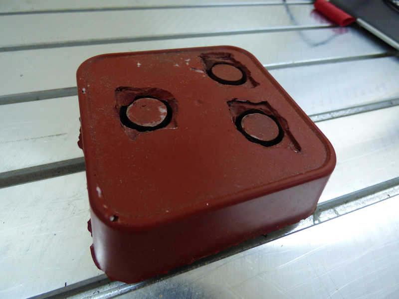

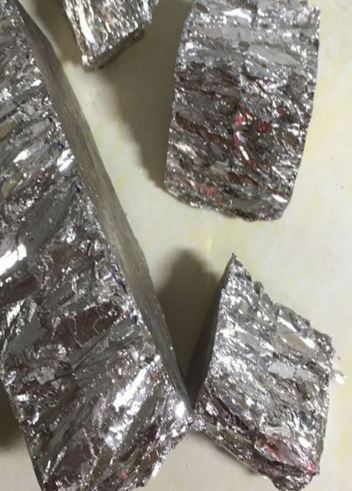

moulage du Bismuth
Je ne connais pas la ferrite de Bismuth Nono.
Je trouve le Bismuth en lingot sur Amazon, Ebay...
![usiné du Bismuth ? Bismut10](https://i.servimg.com/u/f95/19/92/56/11/bismut10.jpg)
Le moule est en silicone
![usiné du Bismuth ? Moule_10](https://i.servimg.com/u/f95/19/92/56/11/moule_10.jpg)

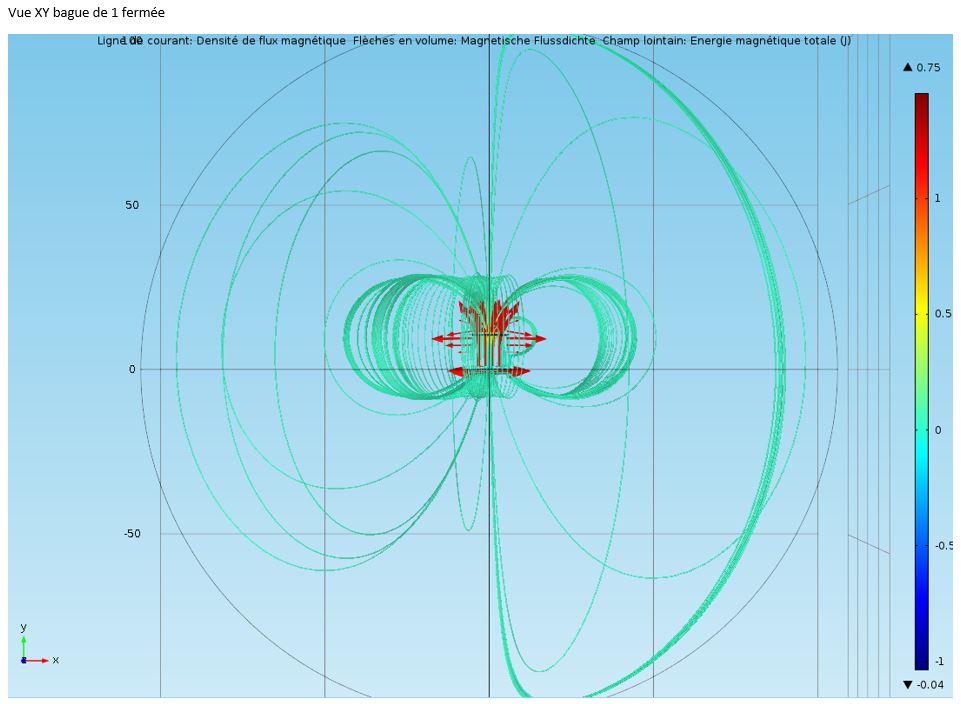

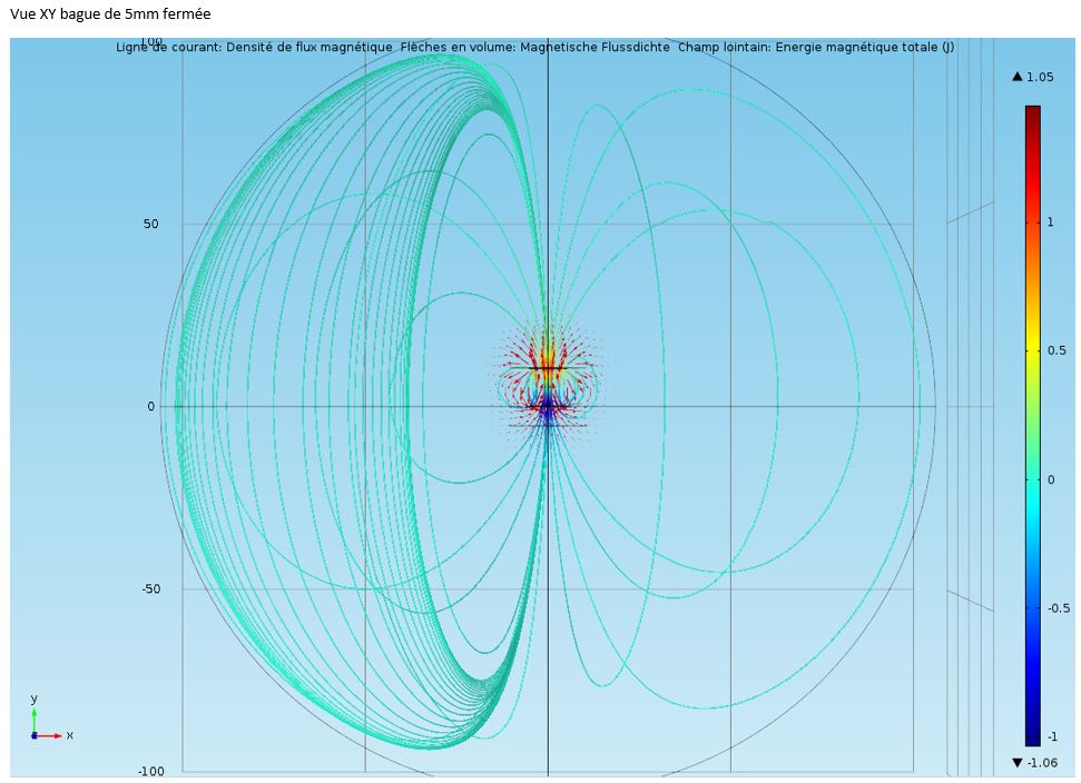

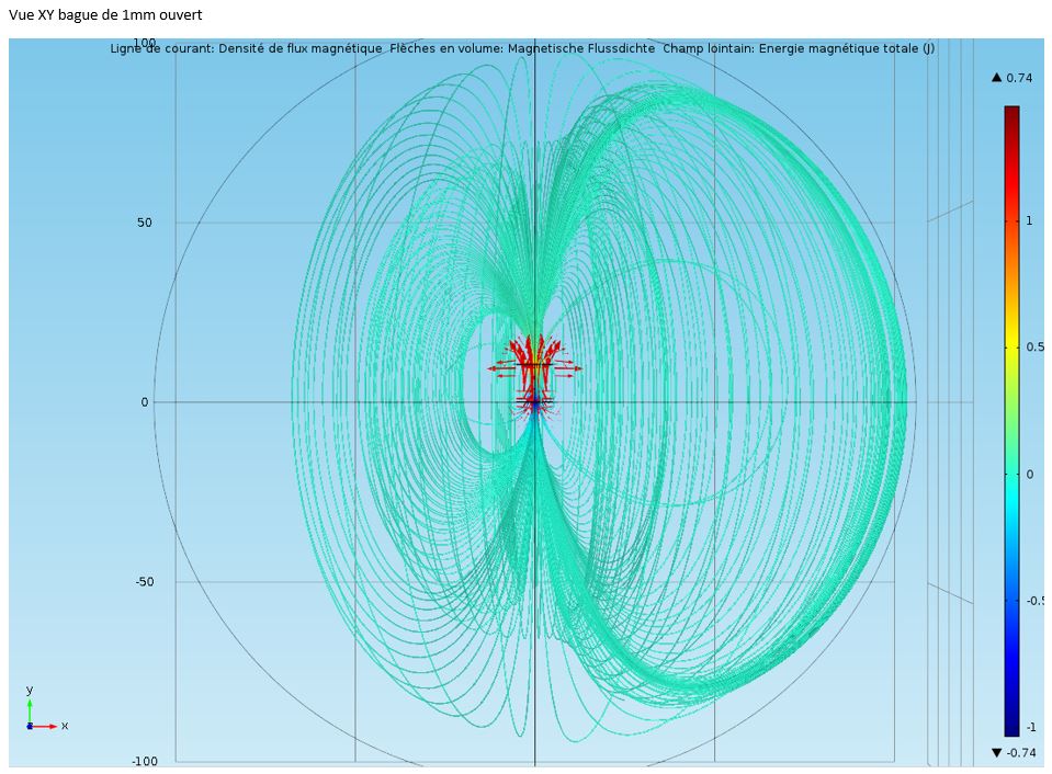

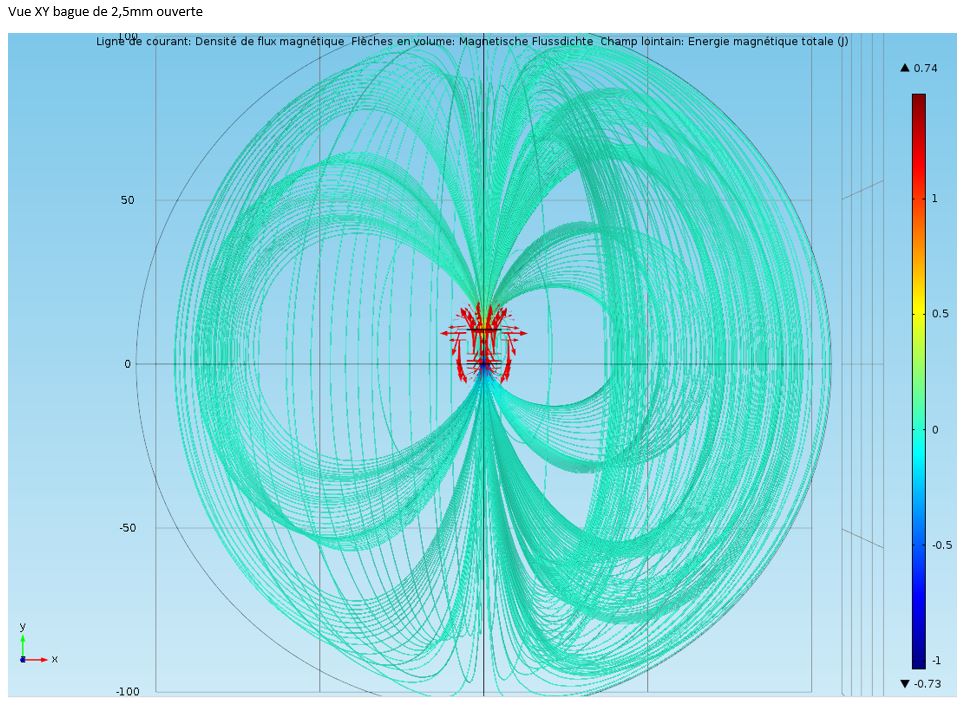

teste de blindage magnétique
Sur l'image, le logiciel calcule la puissance des champs sur chacun des 5 aimants et les différents blindages ( épaisseur différentes et avec et sans culot).
L'aimant au centre est un aimant seul. Le logiciel calcule évidement l'interférence sur l'ensemble du montage.
![usiné du Bismuth ? Teste_10](https://i.servimg.com/u/f95/19/92/56/11/teste_10.jpg)
