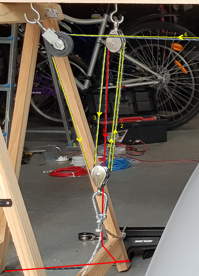

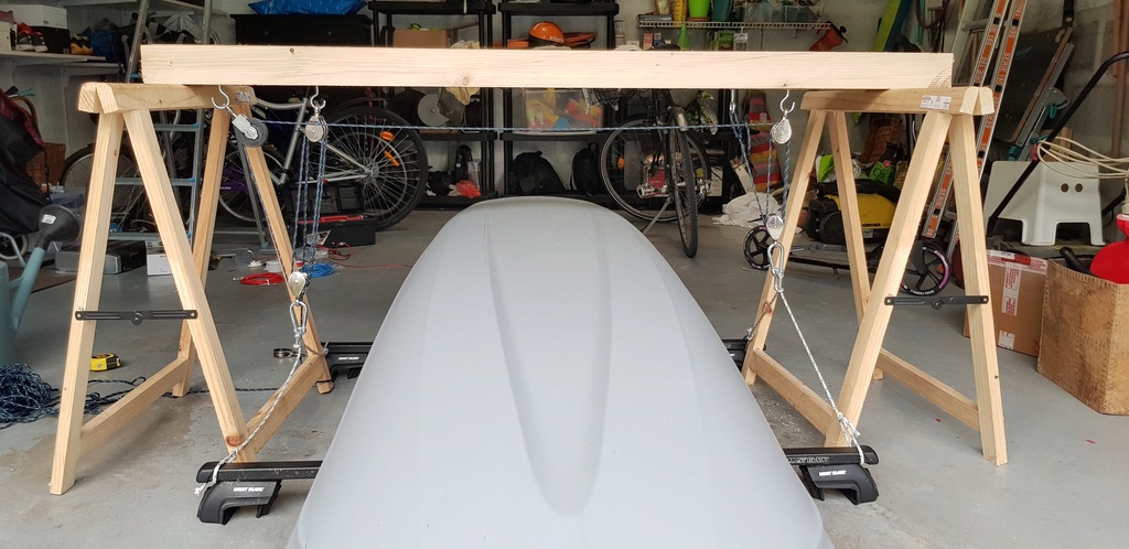

Je cherche à faire un système pour lever un coffre de toit et ainsi le déposer directement sur la voiture quand j'en ai besoin. J'ai utilisé le mécanisme du palan avec plusieurs poulies. Avant le montage définitif au plafond du garage, j'ai fait une simulation grâce à une poutre en bois sur tréteaux.
Le bout de la corde à tirer est à gauche (coincée sous le pied du tréteau sur la photo).
J'ai un problème de symétrie : quand je tire sur la corde, toute la partie gauche tourne bien sauf la poulie simple (noire) qui se bloque. Du coup, seule la partie gauche monte Quand celle-ci est au maximum, la partie droite monte alors... J'ai pensé à un écart différent des barres de toit à gauche et droite, mais là, elles sont réglées à un millimètre près. Je ne comprends pas ce qui génère cette asymétrie de fonctionnement, alors que théoriquement, tout doit rouler comme il faut.
Merci de votre aide !
Julien
PS: la porte de garage monte suffisamment haut pour la voiture avec le coffre de toit
Julien

Alors je vais peut-etre décrire le mécanisme. Je croyais que la photo suffirait, mais ce n'est pas suffisamment apparemment.
Le bout libre de la corde (celui sur lequel je tire) monte vers une poulie double fixe, puis ça descend vers une poulie double mobile. Après le 2e tour de celle-ci, la corde remonte vers la poulie simple fixe (noire). Elle sert juste à faire passer la corde sur le côté droit avant de rejoindre la poulie double fixe en haut à droite. Ensuite, la corde descend vers l'autre poulie double mobile en bas à gauche. Après le 2e tour, la corde remonte vers un point fixe de la poutre.
Je dirais donc que j'ai le même mouflage, même si je maitrise pas complètement ce terme ! En tout cas, pour moi, la force que je suis censé exercer pour faire monter l'ensemble est P/8 si P est la force exercée par la masse du coffre. Dis moi si ces explications sont suffisantes ou si tu cherches à savoir autre chose !

amha, le mouflage de gauche comporte 5 brins alors que celui de droite n'en comporte que 4 d'ou le déséquilibre...

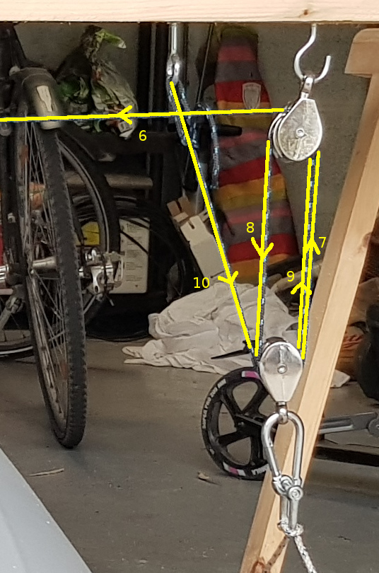

alors j'ai fait aussi des petites flèches sur ma photo.
Partie gauche :
Le brin libre est en rouge. Il n'est donc pas du tout relié à la poulie du bas. La poulie du bas a juste les parties 2, 3, 4 et 5 qui soutiennent le poids de la partie gauche égal à P/2. Donc chacun de ces brins soutient P/8.
Partie droite :
La partie droite a aussi 4 brins 7 à 10. Chacun supporte donc aussi une force égale à P/8.
Partie gauche :
Partie droite :
Je ne comprends pas que vous disiez qu'il y en ait 5. La première poulie dans laquelle passe le brin rouge sert juste à inverser le sens de la force, mais il ne change pas l'effet global.Oo stephan oO a écrit:amha, le mouflage de gauche comporte 5 brins alors que celui de droite n'en comporte que 4 d'ou le déséquilibre...
Avec cette manière, le poids de la partie gauche est supporté par deux brins seulement car une seule des poulies mobiles du bas est utilisée. Il faudra donc exercer une force égale à P/4 et la corde devra aussi passer seulement dans une poulie mobile pour la partie droite. Je vais quand même essayer cette méthode pour vérifier.BILL51 a écrit:bonjour Julien-

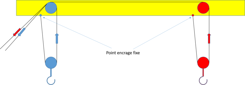

A ce que je vois, la corde de la partie droite passe par le mouflage gauche, si tel est le cas, ça ne fonctionnera pas...
Il faut une corde par coté, rien n’empêche de les attacher ensemble à l'endroit de tirage

La poulie de gauche n'a pas de point fixe.... mais le brin de celle de droite => ça ne marche pas...

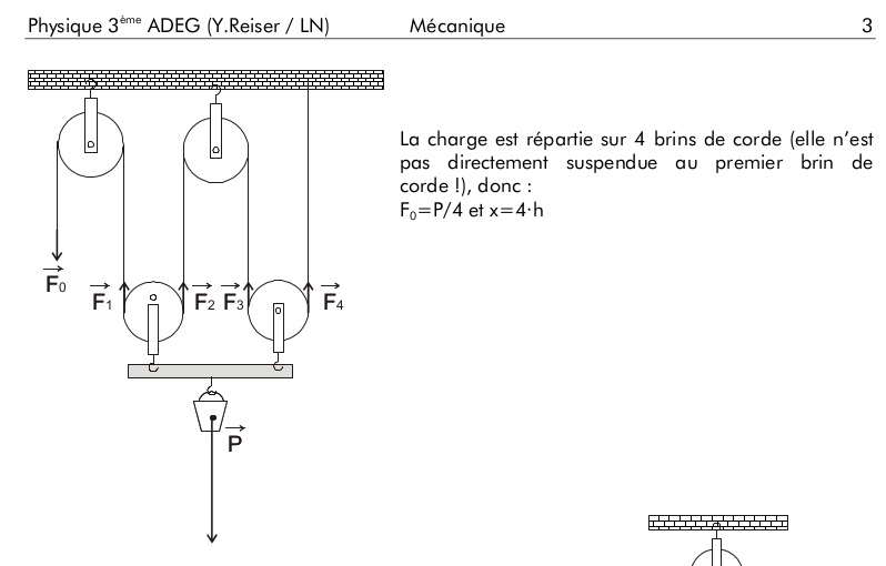

Pourtant, d'après mes souvenirs de mécanique (qui remontent à loin...) et comme indiqué dans le cours joint trouvé sur internet (je peux pas mettre de lien, je suis trop jeune sur le site...), on peut notamment trouver ce schéma à la page 3 :
Certes mon essai n'est pas rigoureusement ce schéma, mais il y ressemble fortement non ?

Oui en théorie, mais en pratique comme la charge sur les deux poulies du bas n'est pas solidaire avec ton coffre, ça ne marche pas bien... tu es obligé de réajuster en permanence le coffre pour le maintenir à l'horizontal.
Si tu veux que ton coffre monte bien (ou descende) à l'horizontal, il te faut 4 points et 4 tirants (mouflés ou non)...

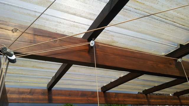

voila ce que j'ai fait pour sécher le linge.
et a mon avis, le déséquilibre que tu as doit se compenser en jouant sur la longueur des 4 cordes
