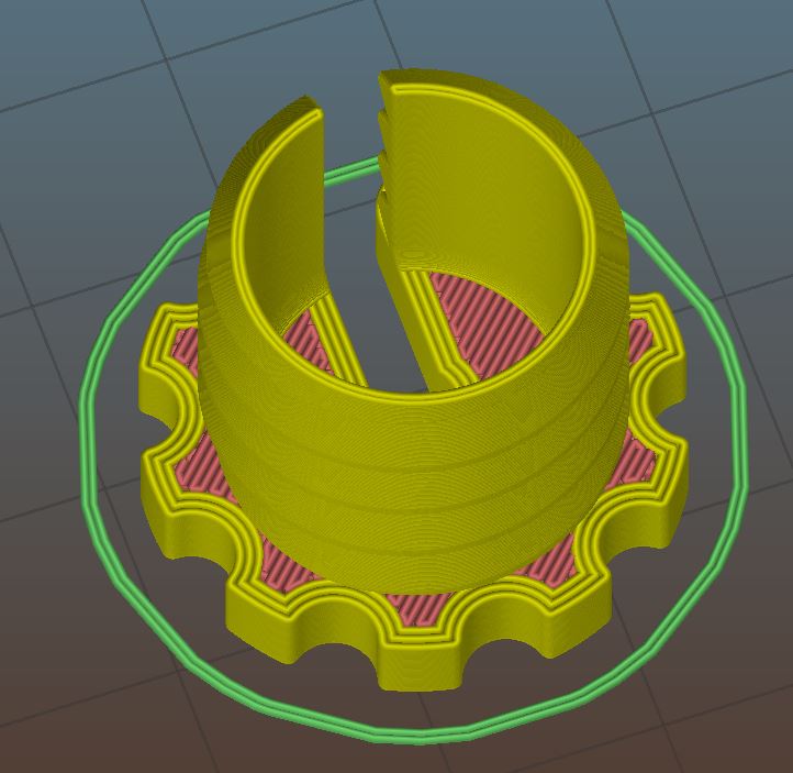

juste une petite démonstration qui valide l'adage : le mieux est l'ennemi du bien
j'ai imprimé ce week-end une pièce, et il y avait des bavures étranges que je ne m'expliquais pas, en regardant de prêt sous Slicer, je les retrouvais bien
en décochant la case "Détecter les parois fines" j'ai obtenu ça et une belle impression
A +

Trop fort le slicer qui programme lui même les bavures, comme si je n'étais pas capable de les faire tout seul
Une nouvelle version à tester, merci pour l'info.
Première pièce imprimée avec, pas de souci !
