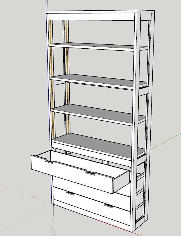

Besoin d'une bibliothèque, envie de la faire avec montant et traverse...
Je ne suis pas sur de mon coup, alors avant d'attaquer mes plateaux j'aimerais soumettre mon idée pour votre avis.
Les tablettes seraient réglables au moyen d'une crémaillère en alu encastré.
Les tiroirs seraient sur "coulisses" bois.
Elle ne serait pas démontable.
Il manque les panneaux de côté et arrière sur le dessin.
1m par 2m de haut.

Juste une question, pourquoi ne pas utiliser des crémaillères en bois avec tasseaux plutôt que des crémaillères alu, moins esthétiques (du moins pour moi) et plus difficiles à poser puisqu'il faut les encastrer ?

Salut sd74,
Je termine presque une réalisation pas très éloignée de la tienne. Je vais suivre...
Comme Bill51, je placerais des arrêts pour ne pas se retrouver avec des orteils écrasés!

J'aime bien le rendu assez moderne et épuré.
Quelle profondeur au juste ?
Les coulisses en bois c'est un choix de concept ou un choix de budget ?
Quel matériau vas-tu utiliser ? Bois massif, aggloméré, contreplaqué... ?
Sinon j'imagine que tu y as bien pensé mais avec ces dimensions elle pourrait avoir une tendance à basculer facilement donc fixation au mur impérative.

merci pour vos retours!
Rio31, crémaillère en alu, parce que j'envisage des montants fin sans retour, du coup je ne peux pas cacher la crémaillère bois.
BILL51, aïe, il faut que je regarde comment faire ça. J'avais vu une fois un tiroir allongée (Boris Beaulant je crois), mais dans mon cas c'est trop étroit.
tvtorre, j'ai vu ça, je vais regarder ta réalisation plus en détails!
Ugo, 300mm peut être 340mm mais pas plus.
Les coulisses c'est un choix budget.
Bois massif (frêne ou chêne en fonction de ce que j'arriverais a dépiler de mon stock).
Pas penser à la fixer, je le ferais.
Je pense aussi de plus en plus à faire la partie avec tiroir, puis la partie bibliothèque. Cela me permettrait de la bouger seul.
Les montants fin (22mm), ne vous inquiètent pas?
Les traverses de renforts, sont elles suffisantes ou en surnombre?
Pour moi, ça le fait. J'ai toujours en tête la signature d'un certain sangten "La perfection est atteinte lorsqu'il n'y a plus rien à retirer."
