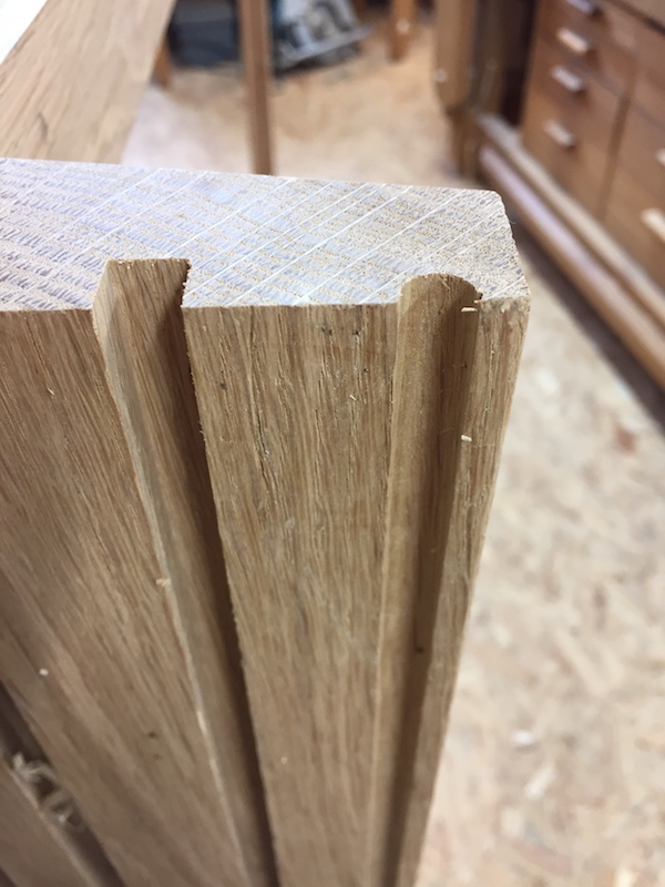

Depuis le 11 mai, de l'eau a coulé dans le Tarn, dans la Garonne et dans mon jardin. J'entends déjà les esprits chagrins grommeler " on s'en tape, au faits, s'il vous plait". Et encore, je ne suis pas sûr d'entendre les "s'il vous plait". La politesse se perd, décidément.
Bon, alors, venons en aux faits. Ben les faits, c'est que ça a été ma fête. la fête au faits, j'ai besoin d'un peu de frais. Bon, allez on arrête les frais et on en vient aux faits.
que s'est-il donc passé depuis ce fameux 11 mai, que je confirme être le lendemain du 10 mai. Et je me rends compte à l'instant, la veille du célèbre 12 mai. Pour les quelques ignares qui ne sauraient pas ce qui s'est passé le 12 mai, je vous mets la fiche wiki de ce jour célèbre. Au cas où un ou deux événements vous seraient sortis de la mémoire. Et si vous le souhaitez, j'ai encore 364 autres jours comme ça.
Eh bien, j'ai plutôt réussi à faire pas mal de conneries. A ce propos, j'aurais tendance à totalement me désolidariser de tous ceux qui écrivent conn***e pour connerie, c.l pour cul, p....n, pour putain, m***e pour merde, etc.  On peut aussi avoir le courage de ses opinions et arrêter d'être faux-c**, p....n de m***e.
Bon, alors voilà.
J'avais décidé de faire du tripli. C'est fait. De jolis triplis, avec en extérieur des jolis morceaux de chêne, dont un certain nombre en chataignier. Bien malin qui verra la différence, une fois fini. Il me restait deux ou trois morceaux de chataîgnier pas dégueu, que j'ai savamment entremêlés avec ceusses en chêne, de manière à égarer le chaland.
A l'intérieur, j'ai mis le reste du plot de mitraillés, que les habitants on déserté depuis belle lurette, après s'être bien cassé les dents dessus. Une fois traités au Lösung, on n'y voit plus que couic.
La fenêtre du bureau - Page 2 Img_5842
Bon, donc tout ce joli monde est en tripli.
Je trace, découpe, rabote tout ça aux cotes de la fenêtre. Rien de bien méchant. Tout baigne, pour une fois. C'est pas trop difficile, une dizaine de bouts de bois à des cotes approximatives, et plus longues que le cote finale, on va pas se mettre la rate au court bouillon.
Oui, mais... Il y a bien 2 ou 3 petites cou....s dans le potage. Non, je n'ai pas écrit couilles, j'oserais pas quand même.
Egalement, pris dans mon joli petit lot, découpe du bas de porte, la partie qui sera fixe. Séparée de la fenêtre par un appui.
Tiens v'la l'appui. En cette saison, ça sonne comme une rengaine.
Alors pour faire venir l'appui, pas d'incantations ésotériques et exotiques, pour ne pas dire érotiques, juste un petit usinage, bien de chez nous.
Au départ, un bois rectangulaire, deux rainures en dessous, parce que je ne savais pas trop où j'allais mettre le panneau du bas. Donc pas de prise de risque inconsidérée, jeune homme.
La fenêtre du bureau - Page 2 Img_5936
Ensuite pour faire le chanfrein du jet d'eau, un petit coup de raboteuse, avec une cale dessous tout du long, une petit tasseau qui permet de définir très exactement un angle approximatif, et ça fait la rue michel.
La fenêtre du bureau - Page 2 Img_5934
Sur le coté droit, on voit une rainure dessus, pour l'assemblage avec le dormant, et la rainure dessous, c'est celle pour le mec de passage, au cas où... Le premier qui dit que je me suis planté, dans le fond...
et nous voilà presque prêt pour un assemblage. L'appui collé sérieusement au dormant, bien bien collé, pour éviter les infiltrations, je dois dire que j'ai pas lésiné sur la colle, là. Ni sur les serre-joints.
La fenêtre du bureau - Page 2 Img_6010
Et assemblage à blanc du dormant. Et là, je me suis dit que je devais surement oublier un ou deux trucs, mais que si je me lance pas dans l'assemblage, ce sera jamais. Alors, on y va, et pas de main morte.
La fenêtre du bureau - Page 2 Img_6011
A propos, au passage, il y avait un fil sur les carburants, il y a quelques jours, et on parlait de l'essence Sthil. Y a pas que le carburant qui est bon chez Sthil. Le bidon aussi. Bien plus épais que ceux de Dulcinée, qui me servent à faire des palettes à colle.
La fenêtre du bureau - Page 2 Img_6012
On plague bas jez Sthil ! Mein Gott !  Gut Qualitaat !
Et donc, les petits gars, nous v'la avec le cadre dormant assemblé et collé. D'accord ? Et il est où, le loup ? Hou, hou, loup y es tu ?
Charriffe ! Che zuis un loup allémand, et tu fas combrendrè ta touleur, Zangden !
bon, les gars, vous me connaissez, pas raciste pour deux ronds, européen convaincu, mais là, c'est trop beau, il faut un grand méchant, et je trouve que l'accent allemand, c'est plus facile à simuler au clavier que l'accent yougoslave. M'en veuillez pas les gars de l'est.
Putain de camion loup. Le petit loup, du coup, c'est juste un loup mosellois. Rien qu'un petit. J'ai oublié de découper les gâches dans le dormant. Ca c'est rien, je ferai après.
Le deuxième, et celui là, il a un vrai méchant accent, j'ai oublié l'usinage des extérieurs pour la compribande. ç'eut été si simple à la toupie. Un coup de disque et finito. Ben non. Pourquoi faire simple quand c'est facile de faire compliqué ?
On va donc la faire après, la compribande. A la def, comme papa ? Pourquoi comme papa ? J'en sais rien, d'autant que j'ai jamais surpris mon défunt père une défonceuse à la main, et encore moins en train de faire l'usinage des compribandes.
Donc petit montage à la onc. Onc, c'est votre serviteur, vous l'aurez compris.
Préparation de la fraise qui va bien. Du lourd, ma bonne dame. 120, bonnet E. Fraise de ø 38, queue de 12. Bon, au passage, je vous explique, le ø, je viens de découvrir. Ca me botte grave, comme dirait Fred le réunionnais vendéen.
Pour le trouver, sur le mac, c'est pas difficile, c'est alt + 0. Ca donne ø. Etonnant, non ?
Bon, on revient à nos moutons. Le montage de la fraise.
La fenêtre du bureau - Page 2 Img_6013
L'arrimage du cadre. Faut bien ça. Et on roule. Je vous dis pas le nuage de sciure. J'en avais partout. J'ai bien essayé de tenir d'une main la def et de l'autre le tuyau, c'était rock&roll. D'autant que la def cherchait n'importe quel prétexte pour se débiner de la rainure et me faire une belle entzaille où elle aurait trouvé, au choix, visage, mains, pantalon, voire, nec le plus ultra, roubignoles, enfin, de la belle hémoglobine, bien de chez nous. Donc, de la sciure partout, comme on voit sur la photo, et pas moyen de la récupérer au vol en totalité. Obligé de prendre la douche dehors au jet pour ne pas boucher la bonde. Et pas moyen de fixer l'aspi sur la défonceuse, pour cause de fraise trop grosse. J'en ai bouffé du tanin !
La fenêtre du bureau - Page 2 Img_6014
Ouais, jusque là, tout va bien.
Mais la compribande, si on veut éviter les ponts thermiques, il faut aussi la mettre au-dessus, la compribande...
Et c'est là que on mètre soixante sept (je l'écris en toutes lettres, ça fait plus grand) intervient. Parce que même sur un tabouret, j'ai eu du mal. Beaucoup de mal, juché sur mon tabouret. Je pourrais même vous dire que j'ai eu les jetons. Les bras en l'air à tenir une def de 2000 watts, qui demandait qu'une chose : s'emballer et se foutre par terre avec moi et à 25000 tours minute, de préférence.
La fenêtre du bureau - Page 2 Img_6015
Bon, on arrête de se tirebouchonner, dans le fond. Je voudrais bien vous y voir ! Quoi, vous la feriez pas, vous, la connerie ? Et de toute façon, vous vous en foutez, vous êtes grands ? Ah elle est belle la charité chrétienne. France terre d'asile, tu me déçois vraiment. Si mes ancêtres avaient su, ils seraient pas venu. Surement pas.
Bon, après, on commence l'ouvrant. On commençote, dirons-nous.
Avant de terminer le dormant, il faut faire les perçages des fiches. Et avant les fiches, profiler les chants extérieurs de l'ouvrant.
Avec cet engin de mort
La fenêtre du bureau - Page 2 Img_6016
C'était la première fois que je l'utilisais. C'est pas si effrayant que ça. Mais quand même. Ca donne un peu la chair de poule la première fois.
Donc chanfrein des chants fait, perçage des trous des fiches. Avec le gabarit ad hoc.
La fenêtre du bureau - Page 2 Img_6017
La fenêtre du bureau - Page 2 Img_6018
Et ce sera tout pour ce soir. Vous m'avez assez vu. Bonchoir madame, bonchoir mademoijelle, bonchoir monsieur. Tchoup.
