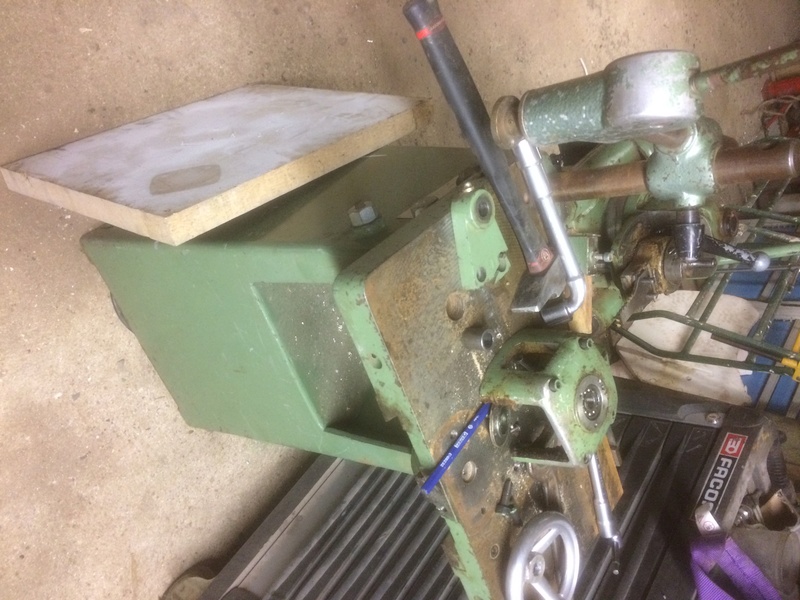

j ai trouve une mortaiseuse a bédane plat maka sm6
elle peut mortaiser en vertical ou horizontal
des l arrive dans mon atelier demontage complet
changement de roulements, joint spy fabrication d un chariot a roulettes pour le déplacement et petite peinture
et branchement elec refait

intéressante comme machine, ça marche comment? Je vois pas trop, surtout l'attaque...
Une petite vidéo de la mise en route?
Bye
Bye

Merci pour le lien,
Il faut un bon aspirateur de copeaux

Re: mortaiseuse a bedane maka
non pas plus que le bédane carre
l avantage avec ce genre de machine c est une mortaise bien calibré
mieux que le bédane carre
pour moi
pour moi

bonsoir a tous
le resultat et sans part éclat dans du sapin
michel
michel

C'est rigolo, on voit bien les marches d'escaliers au fond. les flancs sont propres ?
- Messages : 14641
Points : 21606
il y a une petite ondulation dans le fond mais c est léger
sur ma mortaiseuse carre le fond est moins propre
mais la les cotes sont tres prpopre
michel
michel

Bonjour Michel,
J'ai récupéré la même machine que toi récemment et je suis en train de la remettre en état.
J'ai changé le joint spi et remis de l'huile dans le réservoir mais ça gicle de partout par le joins.
Pourrais tu me conseiller sur l'huile/graisse utilisée?
Ou est ce un problème de joint?
Clément
Clément
J ai changé le joint mais il y’a une usure sur la pièce
J ai mélanger graisse et un peu huile
Voilà
Michel
Voilà
Michel
