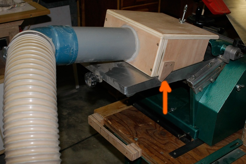

Message  damien58 Ven 1 Mar 2013 - 15:47
Après la mésaventure arrivé avec mon capot de dégau qui est passé dans les fers de dégau (fraichement affutés, bien sûr !), j'ai décidé de me fabriqué un capot moi-même avec la particularité (!) qu'il ne pourrait pas se déplacer et entrer en contact avec les fers!!!
Voilà l'état du capot après cette rencontre fortuite...
[Présentation] Combinée Lurem Former 260S - Page 3 Snb12439
Il est juste maintenu par deux petits crochets (flèches rouges) de chaque côté, insuffisant pour l’empêcher de basculer dans les fers !
[Présentation] Combinée Lurem Former 260S - Page 3 Snb12512
Voici donc mon capot de dégau en images :
[Présentation] Combinée Lurem Former 260S - Page 3 Snb12437
Rien de bien sorcier ! Surtout du vissé, seul le contreplaqué oblique est assemblé dans une rainure faite dans les deux montants à la défonceuse placée le long d'un tasseau.
[Présentation] Combinée Lurem Former 260S - Page 3 Snb12438
[Présentation] Combinée Lurem Former 260S - Page 3 Snb12510
[Présentation] Combinée Lurem Former 260S - Page 3 Snb12511
Le plan incliné arrive juste sous l'arbre. La captation des copeaux est bien meilleure qu'avec le modèle d'origine !
[Présentation] Combinée Lurem Former 260S - Page 3 Snb12513
Le capot se coince grâce à la table de rabotage. Une fois la table remontée, le capot ne bouge plus
[Présentation] Combinée Lurem Former 260S - Page 3 Snb12514
La face avant dépasse et empêche le capot d'aller plus loin dans la raboteuse.
[Présentation] Combinée Lurem Former 260S - Page 3 Snb12515
Le capot Lurem, sert toujours en rabotage,
[Présentation] Combinée Lurem Former 260S - Page 3 Snb12516
Je suis très satisfait du résultat ! Seul inconvenant : il est plus encombrant à ranger...
