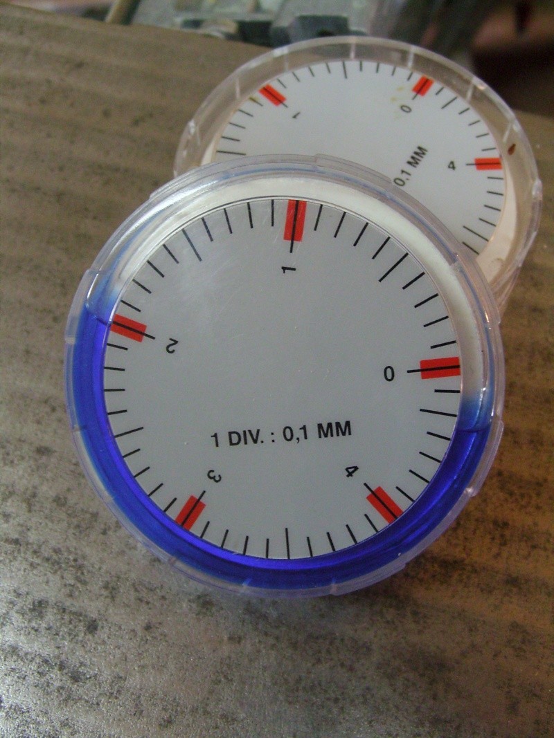

j'ajouterais au propos de Niaproun que je partage que cette machine n'est pas non plus exempte de défauts, loin de là...
Mais c'est une machine fonctionnelle, rustique et solide.
Comme je l'ai dit la partie scie est le point faible de cette machine (je parle de la Former 26S que je possède et qui ressemble presque exactement à la machine de l'annonce).
Concernant le problème de réglage du guide d'angle (réglage par un seul point au niveau de la rainure du chariot), on peut facilement y remédier en le montant, le réglant et le laissant en l'état
Les soucis apparaissent au remontage, j'imagine à cause du jeu existant dans le lardon coulissant dans la rainure du rail...
Par contre la toupie possède trois vitesses, bien pratique en fonction de l'outil
Le frein électrique qui ralenti les outils sur chaque poste (scie, toupie, R/D) est un gros plus au niveau sécurité.
Pour faire le point sur les accessoires importants manquants sur les photos, je vois :
- le cache du puits de scie (comme indiqué dans mon premier message) remplaçable par un capot en bois aisément
- le vernier sur le volant de raboteuse (celui de la toupie peut-être déplacé... mais ce n'est vraiment prévu et le système d'enclipsement risque d'en souffrir rapidement et de ne plus assurer son office)
Comme le disait PLUME87, Lurem ayant fait faillite ce genre de pièces détachées sont devenues précieuses, quasi introuvables (et chères ?).
Ce sont des arguments pour négocier le prix ou plutôt pour obtenir du matériel de toupie en plus, toujours cher à l'achat.
A noter que la mortaiseuse à mèche est solidaire de la table de dégau (la mienne est indépendante).
Certains ont parlé de manque de rigidité pour ce genre de système (Wil ?). J'imagine qu'en usinant raisonnablement, avec des mèches bien affutées et sans "forcer", on peut faire des mortaises satisfaisantes. J'avais ce genre de système sur ma Kity K5.
Pour le prix, cette machine semble attrayante.
Perso, je ferais attention à plusieurs points :
- que les trois moteurs fonctionnent
- l'état des pas de vis en général et plus particulièrement ceux de l'arbre de toupie et de l'arbre de scie
- l'état du mandrin de mortaiseuse qui peut souffrir de mauvaises manipulations
- vérifier que les deux plans du guide de toupie soient bien co-planaires (vécu sur la mienne, impossible de faire un usinage correct !). Tu enlève les joues en contreplaqué et tu poses les plans sur une table de la machine.
- libre monté des arbres et tables (toupie, rabot, scie).
- etc...
Comme disaient les camarades, la machine a l'air d'avoir peu servi et bien entretenu !
Pour la manutention, il faut prévoir, la machine fait dans les 450kg de mémoire (et oui, toutes ces parties en fonte ça fini par faire lourd ).
Amitiés, Damien.

Pour le vernier à eau, j'avais vu un site qui expliquait comment en faire un... Sinon il y a la solution du compteur comme Lulu avec sa degau/rabot...
