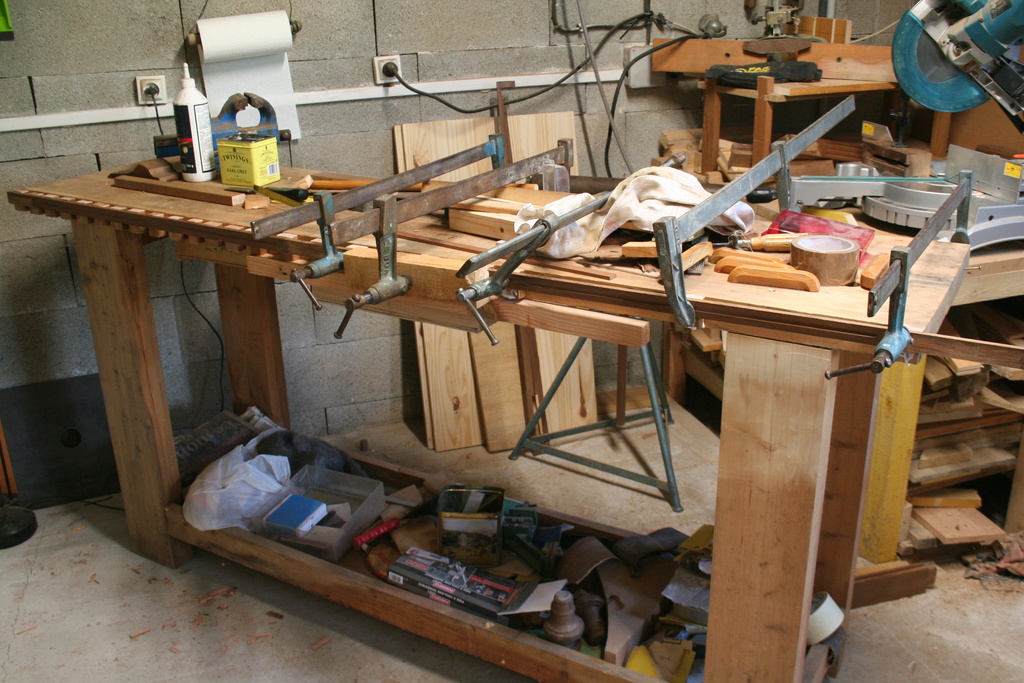

jpm30 a écrit:Pour le guide parallèle tu as un avis ?A+
oui, je prendrais un planche plus large, enfin haute !
comme ceci :

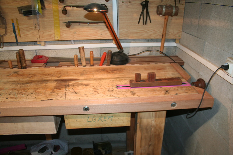

Re: Modernisation de mon vieil établi

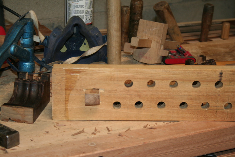

Salut à tous

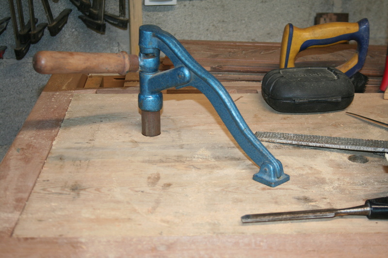

Blaise voilà le valet que j'utilise le plus
j'ai aussi retrouvé le bois de la chaise longue
aujourd'hui j'ai continué la presse frontale (j'ai suivi le modèle de la photo envoyée par Blaise
J'ai décidé de coller un épaulement en bout et de faire un blocage par clavette.
J'ai un gros souci pour percer les trous le forster (15mm) LIDL est une vraie daube...à fuir!
je n'ai pas de mèche plate de 15mm je ne sais pas comment je vais résoudre ce souci. J'ai beau aiguiser les angles de coupe , les copeaux ne s'évacuent pas et ça me bloque ma perceuse à colonne de petite puissance...
J'ai la possibilité de percer avec une mèche à bois de 10mm est-ce suffisant ?
sur ce j'arrête pour aujourd'hui.
Alors c'est du teck comme le dit l'etiquette et surtout la photo du bout de bois.
Juste à affûter en fait et tourner à vitesse mini. on affute les levres et l'interieur des bords.J'ai un gros souci pour percer les trous le forster (15mm) LIDL est une vraie daube...à fuir!
Le métal est bof donc elle tienne pas longtemps l'affutage et la prise de copeau a juste rien a voir avec une fisch en ma possession, mais ça dépanne.

Jean Paul, le diamètre de la tige de valet est de combien ? car chez york, c'est du gros (28mm de ∅).
- Messages : 14932
Salut Blaise de mémoire c'est un diamètre de 30mm, je vérifie demain.
Aujourd'hui je pensais avoir terminé...ce ne fut pas le cas!
J'ai collé les épaulements sur la barre de parallélisme et fini (enfin) par percer les trous.
mise en place et essais
et là ...très mauvais serrage, avance avec hoquets , blocage etc.
J'ai lu tous les fils sur les beaux établis et je pensais que les roulettes de la presse c'était plus un décor qu'une réelle utilité...et bien NON...c'est indispensable!
d'autant qu'au premier serrage "crac"les épaulement sautent ...défaut de collage ? il a fait froid dans l'atelier cet hiver...
Donc remue-méninges et je me mets au boulot.
Je vide mes boites "fourre-tout" et je trouve des roulettes de meubles..why not ?
je commence à dessiner un plan succinct et Eurêka je retrouve les décors du buffet démonté la semaine dernière...
usinage à la défonceuse avec bricolage des guides...
Dans un morceau du lit je taille un tasseau de 3X3 en noyer.
Travail au ciseau très agréable ...
ce logement va me permettre de fixer les roulettes
demain essais et montage je ne sais pas du tout si mon système va être efficace...dans le cas contraire on changera le système...
On est loin des très beaux établis avec plans informatique...c'est vraiment du bricolage !

Ce matin je continue mon bricolage
En premier fixation de la barre par une clavette avant et une clavette arrière
je continue les assemblages :
ajustage et fixation
sur la photo c'est pas évident mais la barre a été fixée au niveau.
sans la presse ça marche à merveille...
Avec la presse c'est une cata!
Les roulettes sont fixées sur un axe et se mettent en travers, la barre se bloque : il n'y a donc aucune amélioration...
Si vous avez une idée ...n'hésitez pas je suis preneur !
Faut-il augmenter la lumière en hauteur ?
Je vais vérifier l'horizontalité de la vis de presse, et chercher une solution pour fabriquer un roulement. Problème je n'ai pas de tour et je ne sais pas réaliser un cylindre...
Il n'est pas exclus que cela vienne des pieds de mon établi qui ne sont pas verticaux ( ça se voit sur la 1ère photo ).
Jean-Paul

Salut Jpm30 et tous...............à mon avis,une grande partie de la cata vient des roues,elles se foutent en crabe,ce n'est pas fait pour ça,avec des roues de roller,à mon avis,ça changerais déjà la donne, attends d'autres avis

Tu n'as pas un roulement nu, tu mets une vis en travers et roule. La version temporaire du pauvre : une rondelle de CP comme roue, un clou comme axe...
Edith: tu as chanfreiné & paraffiné la barre?

elles sont bloquées en rotation autour de leur axe "vertical" ?? sinon, elles auront tendance a vouloir s'aligner comme sur ton fauteuil, quand tu vas en avant, la roulette passe "derriere" son axe vertical, a l'opposé du mouvement vers l'avant, si tu recules ensuite, elle voudra pivoter sur elle meme dans un premier temps, pour se retrouver de l'autre coté de l'axe vertical, puis elle roulera seulement
je sais pas si je suis clair
y'a pas moyen de juste faire glisser sur un plat d'alu, ou mieux, du teflon, genre les patins pour deplacer les meubles, ou une bande de teflon si tu as acces à ça ? tu fixes un profilé alu sur ta traverse et patin teflon a la place des roulettes ? quoique, si le bois est bien rabotté, le teflon doit bien glisser dessus aussi

Perso j’essaierai la cire "de grand mère" sur les glissières sa marche super

+ 1 avec Koko57, la roue type roller ça coute rien en magasin de bricolage. Tu fixe un U vertical sur le pied, un trou de chaque coté du U et un axe traversant. J'ai l'impression que le pied et la barre ne sont pas à angle droit, ça doit pas faciliter le mouvement.

Merci à tous.
Effectivement la planche n'est ni cirée ni chanfreinée.
Pour les roulements je vais voir avec ceux de la table à mortaiser que j'ai changés. Certes ils sont usés mais ça devrait le faire!

les roues doivent etre fixe et non pivotante
c'est cela que voulais dire junkdealer... et je suis d'accord avec lui

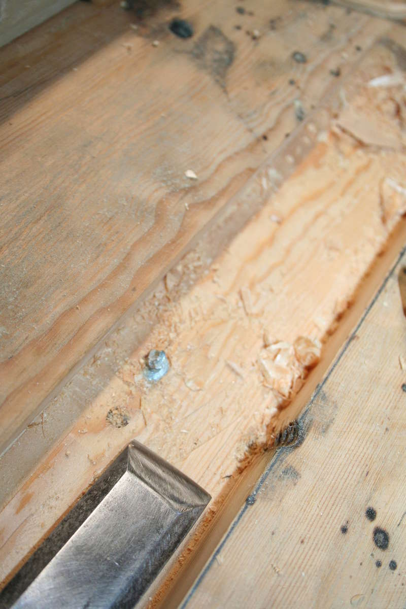

En premier mise en place des gabarits pour la défonceuse
Pour économiser la défonceuse et l'a fraise (achetée spécialement dans un magasin professionnel)...
après plusieurs passes...LA BÊTISE du jour: je tombe pile poil sur un tirefond qui fixe le plateau.
Cet établi est un héritage et je pensais qu'il était "tout en bois" (mille excuse Samuel).
Donc démontage du tire-fond et usinage...je me suis arrêté à temps la fraise n'a que peu de dégât
Je suis un peu déçu car je pensais pourvoir encastrée la presse en totalité mais après réflexion je vais en rester là. Je n'ai pas assez de matière.

Cette après midi fin de la partie "établi" au sens strict
Réalisation rapide d'un guide de perçage
et début des perçages à 10cm dix trous soit 100 cm...
idem coté presse verticale.
Essai des serrages et c'est OK!
nettoyage,ponçage et huile de lin...
SVP pas de remarque sur le rangement du bac sous établi...
Semaine prochaine autre chantier : les tiroirs...je ne sais pas si j'aurai le courage des assemblages en QA...
Jean-Paul

Aujourd'hui petite journée de travail
Réflexion sur la manière de réaliser les tiroirs
C'est décidé ce sera un caisson double . Un pour le petit outillage, un pour l'électroportatif.
le fer de la toupie a beaucoup "vécu" et nécessite un affutage, avec ce bois de résineux c'est une vraie galère...
Le bois déligné est très sec mais très fissuré...je décide de déligner à 2cm d'épaisseur. Ce ne sera pas gracieux mais j'ai peur qu'une planche plus fine soit trop fragile.
essai de collage d'un prototype ...
ça devrait aller!
en attendant la fin du collage je refais le support de la ponceuse à bande. Celui que j'utilisais jusqu'à maintenant était vraiment trop moche...!!!
démoulage du proto...pas très joli mais ce n'est qu'un établi et je ne joue pas dans la cour "des grands"...
demain pas d'atelier je reste autour de mon coin "Zen"
C'est fou à quelle vitesse on peut encombrer un établi...
Jean-Paul

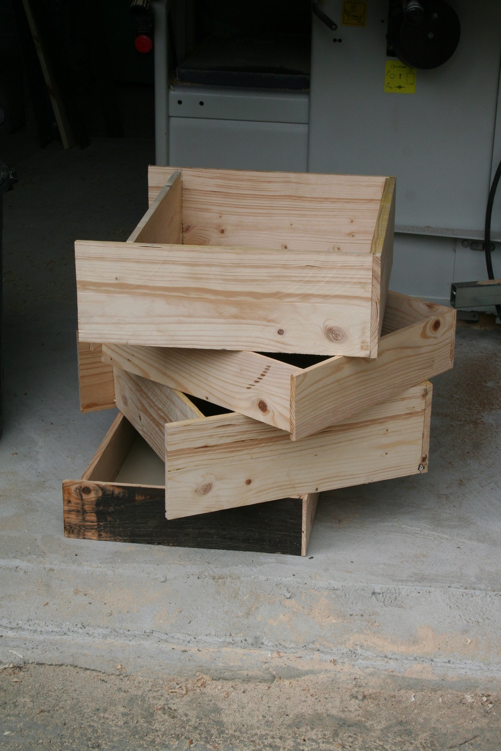

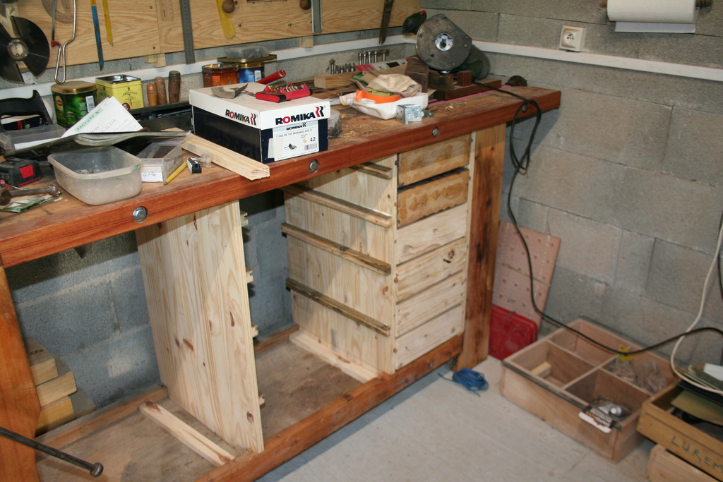

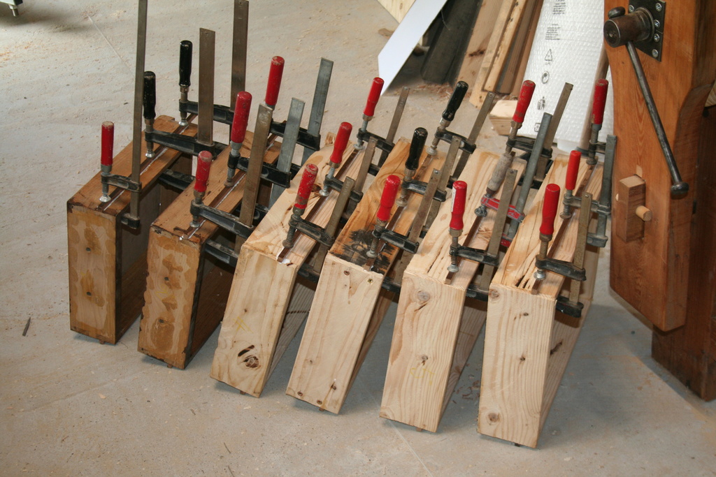

Jour de pluie maussade pour le jardinage ...mais plaisir intense car fin de l'établi.
collage et mise sous presse des languettes de la première série de tiroirs
malgré la très mauvaise qualité du bois de récup je suis au final assez satisfait.
Entre temps j'ai été rechercher mon nouveau jouet...1er essais : on change de monde !
Pouvoir rainurer des plateaux : un vrai bonheur ( la défonceuse à la volée c'est pas mon truc je n'arrive pas à garder la profondeur)
La première colonne me va bien .
Et là nouvelle "co....rie" si j'usine le plateau certaine rainure vont se retrouver face à face et donc...section !
Donc changement du fusil d'épaule et usinage de glissières. (sur la photo le tiroir du haut à droite n'est pas dans le bon rail...)
Deuxième "c...rie" pour le collage des tiroirs de la deuxième colonne je les ai éclaté dans toute la pièce,et j'en oublie un sous l'escalier...bilan : espace de séparation trop grand et un tiroir de moins.
Comme d'hab j'ai vissé collé les glissières : elles sont indémontables!
Donc réusinage de nouvelles glissières...
Avec l'arrière du buffet récupéré a la déchetterie je colle des façades en noyer.
Pendant le séchage j'usine les poignées (façade du buffet et traverse de lit : mélange de chêne et de noyer)
Au final c'est pas si mal (je m'auto-félicite!!!)
Dernière petite amélioration : réalisation d'un support pour l'étau qui viendra (si besoin) sur la presse verticale
Ma rénovation est terminée je vais pouvoir me consacrer à de vrais projets de menuiserie (mais cette fois avec des plans!!!)
En avril au début de la rénovation :
Aujourd'hui :
Bien sur cela n'a rien à voir avec les magnifiques établis du forum mais pour le moment je suis très satisfait
Jean-Paul
