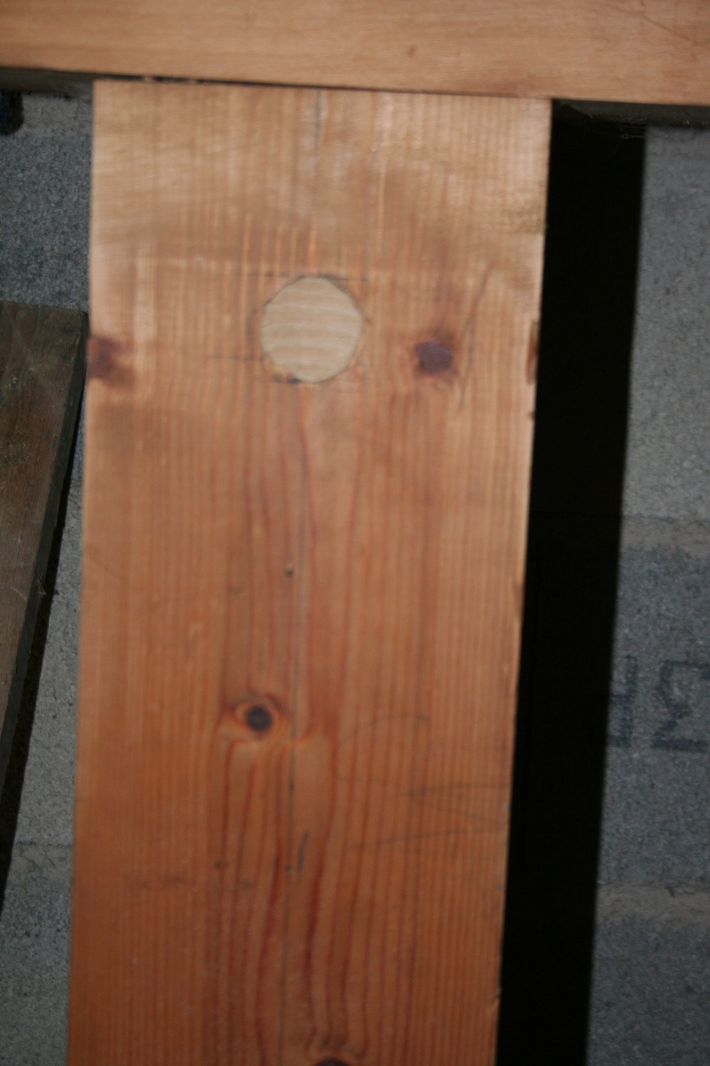

Je positionne la presse sur le pied de l'établi
Je vérifie tout (ou presque...) et je perce mon pied
et là, première bêtise, pile poil sur la traverse!!!!
Deux solutions :
1 tailler l'angle de la traverse haute
2 reboucher et percer plus bas...
Je choisis la solution 2
En premier lieu tailler un bouchon
ajuster et coller
Évidemment seconde bêtise au sciage je m’aperçois que je n'ai pas respecté le sens du bois...

aujourd'hui, jour de grisaille,après divers travaux d'entretien de la maison, je continue mon projet
Je coupe le bouchon et...je n'ai pas fait assez attention au sens du bois.
quel imbécile
quel imbécile
/servimg.com/view/19139118/240][/url]
Il semble dans le bon sens ce bouchon: quand les fibres sont perpendiculaires, il n'y a plus de risque d'éclatement, comme pour une cheville.
On attend la suite!

c'est pas tout à fait ça que jpm30 a voulu dire. le bouchon aurait du être pivoté de 90° pour que les fibres soient dans le même sens.
T'inquiète, des conneries on en fait tout le temps et c'est très formateur. Et je sais de quoi je cause.
