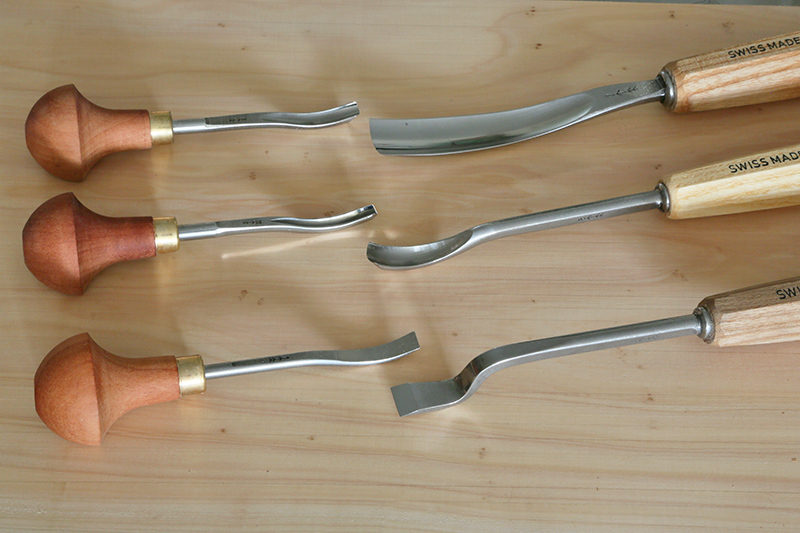

Mes derniers achats.
Le jeux complet des outils à graver Pfeil, plus un jeu de gouge, fermoirs et burins de le même marque.

ça fait plaisir de voir de si beaux outils ... Bravo pour ta recherche ...
Je vais essayer de trouver des photos correspondant aux gouges et ciseaux que j'ai légué à mon fils de 33 ans . (j'en ai un autre de 35, mais il n'est pas manuel, un intello celui là )
Sous peu, je poste ces photos. J'ignore aujourd'hui si on peut encore en trouver ...
Si, on trouve encore quelques modèles tordus....
D'autres :
Sur google, tapez gouge ou ciseaux courbés. Il reste des fournisseurs . Le prix ? J'ai pas regardé, mais ça doit piquer fort !!!
Enjoy. Et encore désolé qu'on ne ce soit pas compris avant .... J'espère qu'on se comprend mieux, now .
Pascal
Bonsoir Pascal.
Bienvenu sur le forum . je ne pense pas l'avoir fait auparavant .
T'as une belle collection d'outils Pfeil.
Globalement, cette marque présente un excellent rapport qualité-prix.
Mais si on s'en tient uniquement à la qualité de l'acier, je trouve que les outils "2 cerises" sont bien meilleurs ; ils tiennent bien mieux l'affutage.
Le problème, c'est le prix .
Pour les modèles tordus, cela peut-être des cambrés, coudés ou encore contre-coudés.
Et là, avec le talon inversé (en haut), l'affutage est un peu plus délicat .

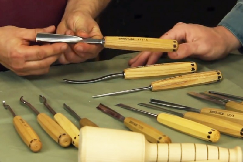

Bonjour à tous!
Voila ce que j'aimerais faire sur ma prochaine viole.
Je ne dis pas que je réussirais, mais au moins j'aurais essayé!
Les plus petits, la gouge de 11/0,5 et le burin de 12/1.
C'est vraiment très fin!
Le présentoir maison.
J'ai pris du Pfeil parce que c'est ce que l'on voit le plus souvent sur les photos des ateliers de lutherie.
Michel a du Herdim dont il n'était pas satisfait, une d'elle ne coupait pas, même après réaffutage par les services de Dictum...
Il a fallu un passage sur la Tormek pour lui rendre son mordant!
