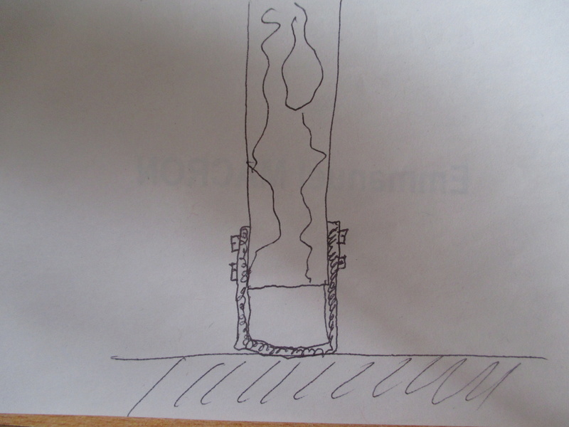

sd74- acharné du forum
- Messages : 576
Points : 1541
Re: Protection pieds en mélèze.
pour ma part les pavé ils faut les déplacer avec les pieds
un U en alu comme
![Protection pieds en mélèze. Img_1924](https://i.servimg.com/u/f62/19/47/29/67/img_1924.jpg)
bourré d'huile de lin
le saturateur c'est plus toxique non ?
un U en alu comme

Là je pense qu'on se complique la vie
pour moi un pied (5x5 par ex ) en mélèze non traité isolé sur un pavé va durer
au moins 10 ans. L'huile de lin chaude pour imbiber va apporter un plus de ??? . Térébenthine pas très écofrierndly

selon notre expérience avec la protection du bois, il faut éviter le contact entre le bois et de l'eau sinon on risque le bleuissement. Cependant, comme le mélèze contient des tanins vous n'avez pas trop de risque de contamination avec des champignons, mais cela peut arriver au cours du temps (si les tanins sont lessivés par la pluie) !
Avant l'application d'une imprégnation ou lasure bois, il serait important de penser à la protection du bois par la construction. Donc l'installation des pieds de poteaux est recommandé pour garantir que les pièces en bois peuvent toujours bien sécher.
Bonne chance![Smile](https://2img.net/i/fa/i/smiles/icon_smile.gif)
Bonne chance
