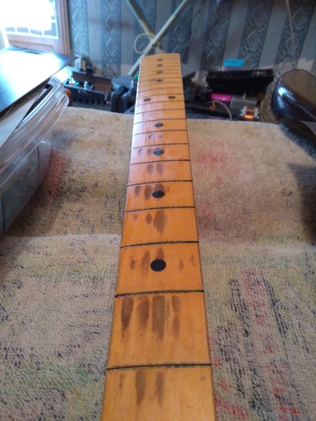

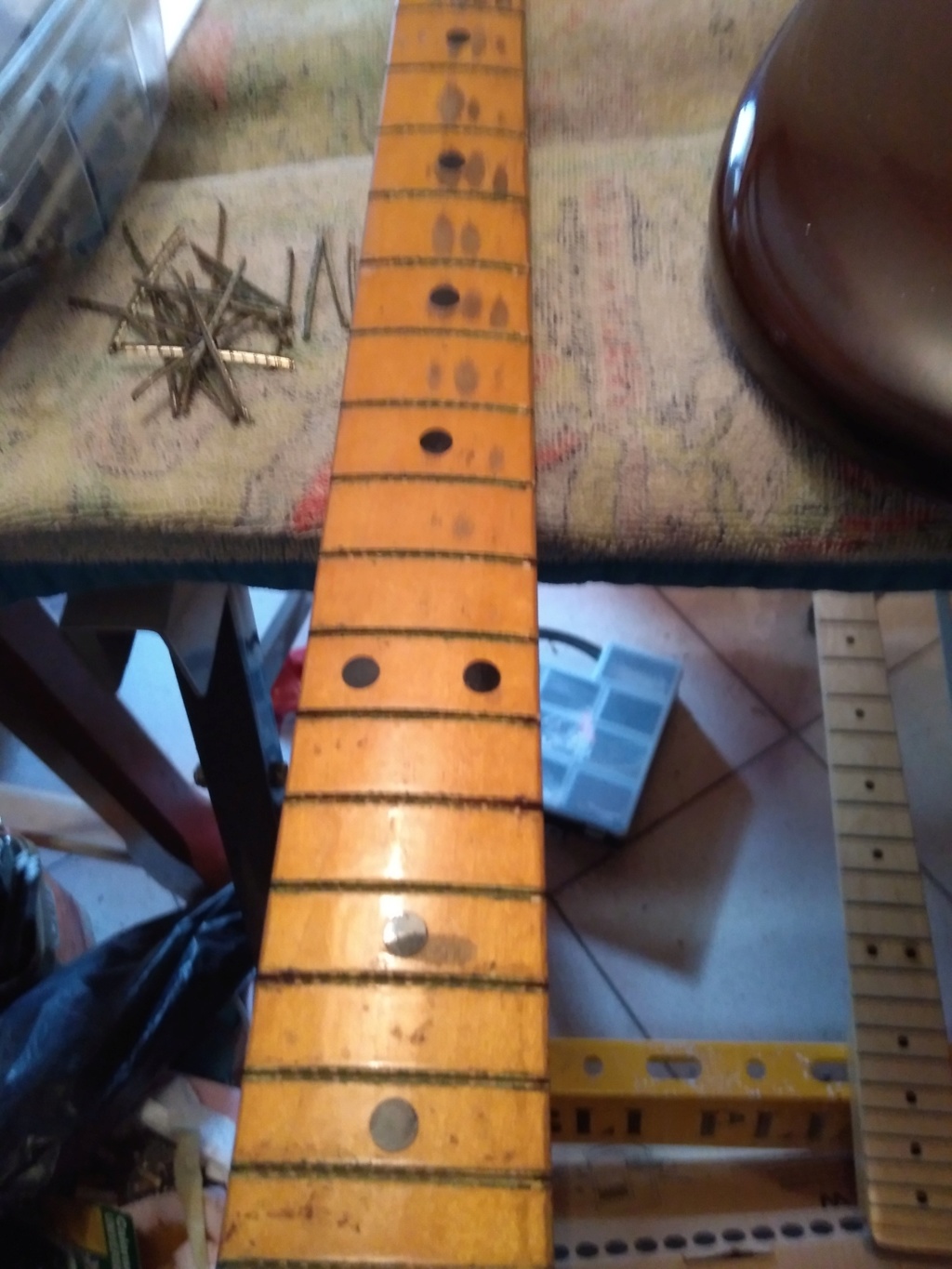

Hello,
Que voilà un sujet sympa .
J'ai, quelque part, planqué dans mes archives, des fichiers pour réalisation de coupe et positionnement des frettes, en fonction des diapasons . ...
Je vais chercher ça ... et le posterais ici .
Perso, je refrette et planifie et remets en forme une 20 aine de guitare par an .
Tout y passe, cales à radius, règles, cales lime de bord de touches à 90° et à 45°, limes à frettes, protections de touches, polisseuses, micro ponceuse, limes et scies diverses, pinces à defretter, à couper les frettes, etc ...
Pour ce qui concerne les gorges de frettes, une fois le radius en forme, j'utilise des scies de type japonaise, avec une butée de profondeur de chaque coté de la lame .
Mais j'avoue que la CNC, je n'y ai pas encore songé, sachant la longueur d'un manche, de 50 cm à 60 cm, cela m'obligerait à déplacer celui ci et à le repositionner dans la machine, mais pourquoi pas, en effet ...
Musicalement .
quelques photos :
Une Musicman de 1978 en cours de refrettage
Là dedans, parmi ces Images, il y a eu plusieurs techniques utilisées, dont la chauffe des frettes au fer à souder et la protection de la touche . Selon le besoin, la protection de touche/frettes peut ou non être utilisée, sachant que les éclats de bois sont interdits chez les musicos Pros ... Il est essentiel, aussi, de préserver l'usure générale de la Guitare ou basse, pour justifier de son origine . Hors de question, pour les deux guitares, objet de ce post, de les dénaturer en terme de valeur ou de qualité sonore ... Lol . Je ne fais que ça ....
Reprise totale d'une guitare de Luthier ayant séjournée dans une cave, au froid/gel et à l'humidité pendant 5 ans .
Voulou .
J'espère ne pas avoir abusé . Je bosse aussi, pour des Luthiers Pros . Je n'arrive plus à fournir, d'ailleurs ...
Enjoy .
