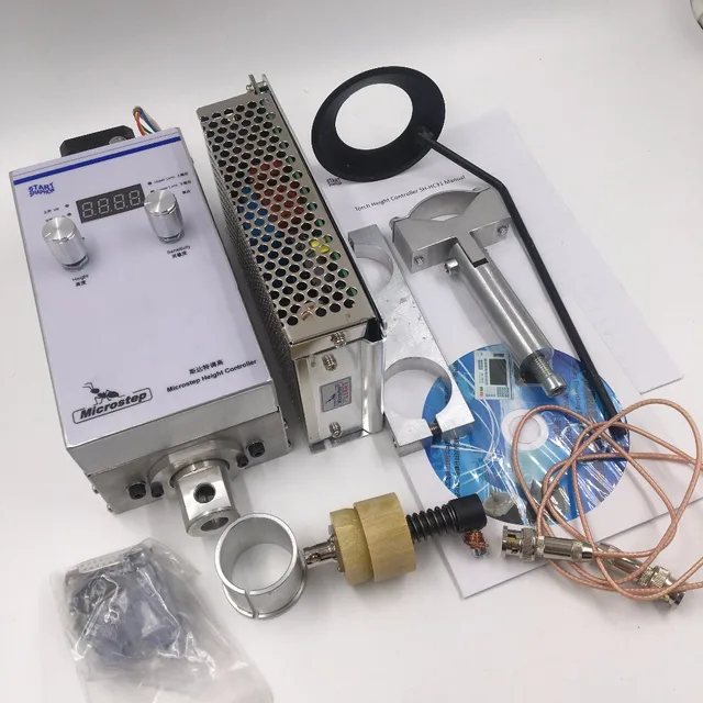

Sur ma CNC plasma chinoise est installé un THC de chez Microstep : le SH-HC31
TUTO câblage du THC SH-HC31 sur une CNC plasma Plasma-Torch-Height-Controller-220V-Automatic-Arc-and-Cap-Voltage-For-CNC-Flame-Plasma-Cutter-Cutting.jpg_640x640
Apparemment c'est le modèle amélioré du SH-HC30
TUTO câblage du THC SH-HC31 sur une CNC plasma HTB1pT0ULVXXXXbLXFXXq6xXFXXXx
Est-ce que quelqu'un aurait déjà utilisé ce produit et saurait comment le paramétrer car je n'arrive pas à avoir la tension d'arc de l'Hypertherm Powermax 125 branché dessus
La doc du nouveau modèle
Et celle du précédent
Mon boitier de raccordement est le ADH2 ou l'on doit brancher une tension de 1:1 depuis le Powermax comme expliqué sur cette doc
J'ai une tension de 1.78v pour une tension d'arc de 150 à 158v en sortie de v+ et v- sur l'ADH2 est-ce normal ?

Message  hares01 Dim 4 Mar 2018 - 14:41
vive le faux rhum
A force de lire les posts sur le forum j'ai fini par comprendre ou était le problème cheers
En effet à plusieurs reprises il est expliqué qu'il faut lier toutes les fils de masse (-) sur la même masse commune.
Dans le cas de ce THC il s'agit de l'entrée - de l'alimentation en 24VDC qui sert aux autres commandes même si le signal envoyé au THC est en 5VDC
Ci-joint le schéma de câblage compréhensible de la chose
A savoir que l'entrée 5 ne sert à priori à rien mais je l'est câblé quand même
