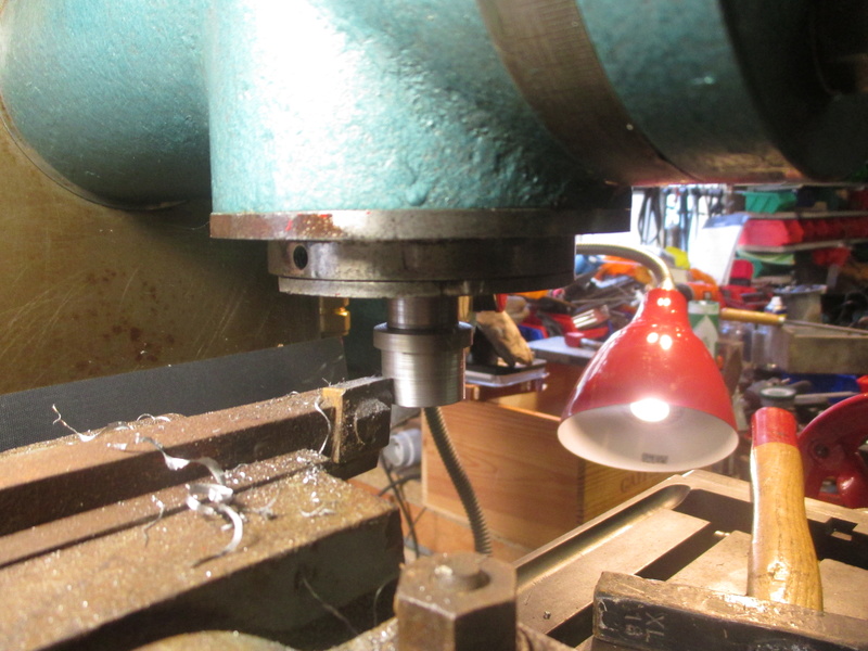

bonjour a tous
suite a une trouvaille sur le bon coin
des fraises a trous taraudé
il me fallait un support pour les mettre sur la fraiseuse

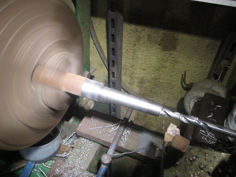

et ce matin
j'ai fais un cone corse au tour
perçage taraudage
sciage
mais comment avoir une bonne concentricité
perçage taraudage
sciage

une fraiseuse c'est comme un tour mais avec un axe de plus
c'est un peu flou y caille dans l'atelier et travaille d'une main et l'autre le portable pas top
voilà là c'est mieux

Normalement un cône corse ça se fait avec un hamac et une bière, pas avec un tour
Il me semble me souvenir, qu'il y a une partie cylindrique qui sert de centrage ; ce n'est pas le filetage qui sert de centreur.
edit:
Bon, je me demande si c'était bien le sens de ta question
Re: mandrin fileté cone CM2 pour fraise taraudé
oui tout a fait c'est prévu
voila
épaulement de centrage
diamètre
du filetage
et gorge de dégagement
voila
diamètre
du filetage
- Messages : 2063
Points : 2077
filetage et voilà
montage des 2 éléments
essai sur de l'acier
nickel
y a plus qu'a faire pour les autres diamètres en M18... M16 .. M14 .. M10 .. M8
nickel
bonsoir mico31
pour le cone morse j'ai calibré mon chariot oblique du tour avec une fraise que j'avait montée dans le mandrin
je vais en faire plusieurs d'avance pendant que tout est réglé
pour plus tard au cas ou
