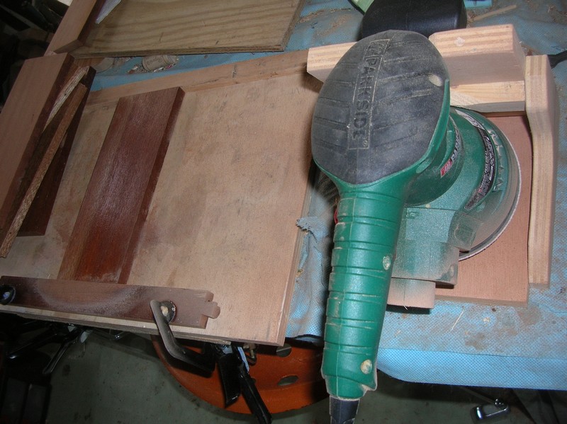

Finition d'un escalier.
Quelques planches de niangon trouvées à la déchèterie et provenant de tiroirs.
garde haute d'escalier Dscn0811
Décapage du vernis et mise aux côtes.
garde haute d'escalier Dscn0812
garde haute d'escalier Dscn0813
Encollage de plusieurs morceaux pour atteindre l'épaisseur souhaitée.

Coût global = 7euros 35.
Pas chère pour une belle finition et une mise en sécurité des petits enfants.
