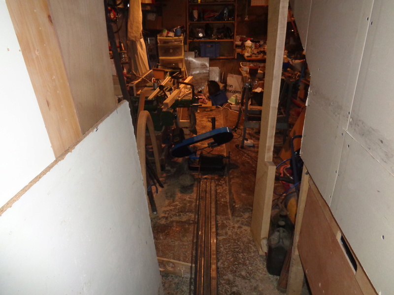

Sans servantes à rouleaux c'est impossible.
J'en ai donc aussi fabriqué plusieurs et j'ai ajouté des servantes à billes réalisées avec des "roulettes" dites piano; ça permet au moins d'avoir la possibilité de pousser en latéral.
Si vous ne voyez pas de quoi il s'agit je chercherai des photos.
Ps en tapant simplement dans google "roulettes billes" on voit bien le truc.
J'en ai ai mis trois lignes de cinq en quiquonce espacées de 6/7 cm.

@jb53 : l'espace de travail est une horreur! sol pas plan, pas de place, obligé de pouvoir rentrer la moto le soir, quand j'embarque la moto va au fond et la voiture de madame devant... Les vélos, trottinettes, poussettes... Matériaux pour la rénovation de la maison... Tout quoi! La joie des maisons de village, les espaces de vie sont à partir du premier étage, le jardin au niveau du 2ème, sans accès route...

@niaproun : Effectivement, sans servante impossible. J'avais pris soin de caler la table de la scie pour ne pas casser la fixation fragile! Par contre je n'avais pas réussi à mettre la scie de niveau, donc la servante aussi penchait un peu, et ça entraînait le bois vers l'extérieur, pas bon pour le dos!!!

Pour les cœurs solides, une vue de la partie atelier (notez le sol... ):

Pour le sol inégal, dans l'atelier, j'ai voulu faire comme t'as dit, et noter le sol, mais je ne l'ai pas trouvé. Si c'est le truc où il n'y a rien, il ne semble en effet pas plan.
