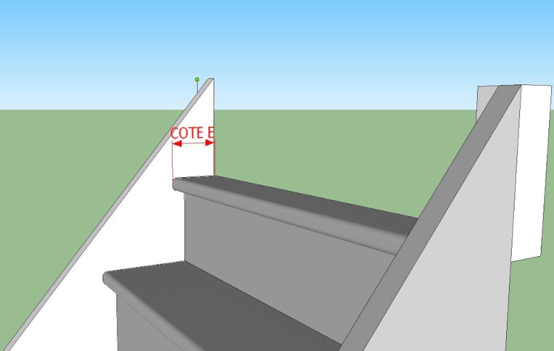

Message  la bricole Ven 9 Déc 2011 - 22:28
Bonsoir Zapetou,
pourrais tu me donner les compléments de cote suivants. je t'ai mis des lettres afin que puisse mettre les cotes sous forme de tableau, cela t'éviteras de coter les schémas
conception d'un escalier avec skechup 2011_230
conception d'un escalier avec skechup 2011_231
conception d'un escalier avec skechup 2011_232
conception d'un escalier avec skechup 2011_233
conception d'un escalier avec skechup 2011_234

Message  zapetou Mar 13 Déc 2011 - 16:47
bon j'ai tenté de prendre les cotes demander par pierre
A =55
B=29
C=10
D=185
E=125 j'ai bien fais de repassé mesurer
F=12
G=165
H= 195
I=200(mais je crois ne pas avoir compté la contre marche)
J=12
autre info
épaisseur marche=30
par contre érreur de ma part le limon ne fais pas 300 mais 235, désolé
