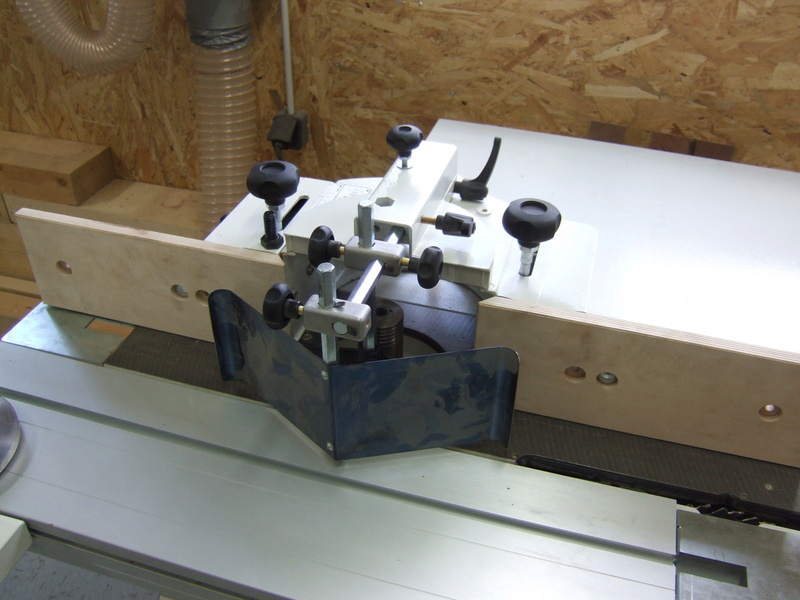

Voici le carter de toupie, avec réglage fin de la joue de sortie.

Peut être qu'en utilsant les trous prévus pour fixe cette platine on doit pouvoir fixer une platine escamotable..
![[Présentation] Scie-Toupie SCM ST1g 421010](https://i.servimg.com/u/f62/19/12/66/87/421010.jpg)
Sionn chez scm, les entraineus sont prévus poru être fixés sur un bras articulé un peu comme celui de support de l'aggrégat de scie, qui a l'air bien pratique mais qui n'existe pas sur cette toupie-scie.

ah ben non même pas, je me rends compte que la platine est sur le dégagement de la toupie..

averell a écrit:ah ben non même pas, je me rends compte que la platine est sur le dégagement de la toupie..
cette pièce, on la retrouve aussi en entrée de machine, mais fixée sur le bout du chariot. La lumière c'est pour pouvoir passer le lardon du presseur...
