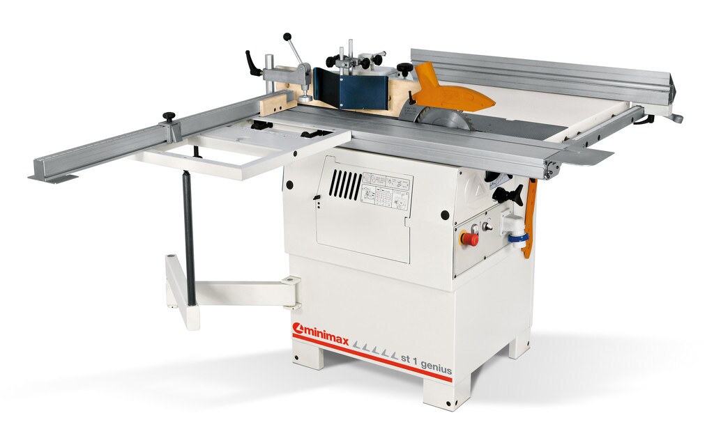

Voilà je rêve depuis plus d'1 an déjà d'investir dans une toupie-scie.
JE ne connais pas la toupie, je n'en ai jamais utilisé. J'ai une défonceuse sous table et une petite scie sur table Ryobi.
L'idée était d'avoir une toupie scie avec:
- un chariot de 2m
- lame dia.315 (pas d'inciseur)
- une toupie inclinable.
Chez hammer il y a la B3 winner confort mais c'est 7000€ catalogue. Chez scm il y a la st3 aux environs de 6800€. Le tout hors option et livraison.
Ensuite si on enlève l'arbre inclinable, il y a une bonne machine Holzprofi TSP2000 pour 5000€ hors option (mais elle en a déjà un paquet de serie: toutes ?)
Après la construction de mon atelier, les finances sont à sec mais j'aimerai bien découvrir la toupie, la scie avec chariot (au moins en tronçonnage pour virer ma scie radiale qui prend une place monstre).
J'ai fait le tour et surtout défini le budget: 2500€-2800€ max (je sais c'est pas beaucoup)
Et bien y a pas grand chose...
On peut trouver:
- chariot 1,2m
- lame 315
- toupie non inclinable.
J'ai vu une Jean l'ébeniste TS1200 à 3100€: chariot 1200, lame+inciseur dia. 250, donc lame hors inciseur dia.315 ?, guide à barrettes, arbre ht. utile 100mm.
Cela correspondrait à mes critères revues à la baisse...
Mais je me suis surtout arrêté sur une SCM ST1 genius
Les caractéristiques sont moins intéressantes mais on est sur une machine de qualité, non ?
lame dia.250
chariot 1200mm
arbre de toupie ht utile 75mm.
En prix je l'ai vu à environ 3100€
Voilà ma réflexion du moment:
- aujourd'hui, je revois mes critères à la baisse pour coller aux finances et commencer à découvrir la toupie + la scie avec chariot en investissant dans une machine de qualité type SCM.
- Un jour,...,...., je revends et je pars avec une machine plus grosse quand les finances et l’expérience seront là...
qu'en pensez-vous (j'ai bien écrit alors pas le droit de répondre "le soir avant de dormir"...)
PS:
l'arbre de la scm fait 75mm utile. peut on utiliser un calibreur de 80mm de haut ?
la hauteur du calibreur c'est roulement compris ?
Merci...

Il me semble que vu le budget et l'objectif court terme de l'investissement, un achat de machine d'occasion peut être recommandé. Cela permettra d'avoir une machine avec un gabarit qui correspond mieux à tes besoins ou qui te permettra de remettre plus rapidement de l'argent de côté quand tu sera décidé pour un matériel plus définitif.
Exemple : https://www.leboncoin.fr/outillage_materiaux_2nd_oeuvre/1075517234.htm?ca=22_s
Si tu as la place, je te conseille aussi de prendre les machines séparées, c'est assez rébarbatif de positionner et d'enlever le guide de toupie, surtout s'il est un peu lourd, en plus il lui faut une place dans l'atelier quand tu ne t'en sers pas.
Je travaille actuellement sur une combinée Lurem 5 opérations et parfois je n'ai pas envie d'utiliser la toupie parce qu'il faut tout mettre en place pour une bricole et tout enlever par la suite pour couper ce que tu veux. Et la dernière fois j'ai eu une galère car je n'avais pas envie de dépointer la toupie vu que je devais encore m'en servir mais il fallait que je coupe une pièce quand même.
Je ne réponds pas tout à fait à ta demande mais acheter du neuf aujourd'hui pour le revendre bientôt, il perdra certainement de la valeur rapidement. Alors qu'une machine d'occasion achetée à un prix correct, tu pourras la revendre la machine avec un peu moins de perte.
Il ne faut pas oublier de prévoir le budget pour acheter les lames de scie et les outils de toupie en fonction de ce que tu veux réaliser.
Bonne réflexion !

J'avais les mêmes envies que toi. Et quand j'ai regardé le prix du matériel neuf, j'ai été refroidi car je ne voulais pas acheter de machine de marque type jean ....
Et j'ai opté pour l'achat de matériel d'occasion mais en cherchant des marques reconnues. J'ai donc pu dénicher ma scie à format SCm minimax3 pour 2000 e en 220 V et ma toupie Rojek en 220 v aussi avec entraineur, outils et chariot pour 1000 e. J'ai donc pour 3000 e des machines indépendantes (pas besoin de démonter un truc pour passer de l'une à l'autre) parfaitement fonctionnelles et solides pour me faire un peu plus la main. sans compter que si je décide de les revendre je pense pas perdre beaucoup voir rien.
Pour ceux qui ont un budget serré, je pense que l'occasion est une option à envisager.

+1 pour les machines séparées, ça a bien plus d'avantages!

Dans mon cas (atelier) les machines séparées, bien que je comprenne l'avantage, ne semble pas être adaptée. Avec une toupie séparée je perds en capacité d'usinage.
Mon atelier fait 4,75m x 7,35m. Contre un mur de 7,35m j'ai la raboteuse et la ruban, contre l'autre mur je mettrai la toupie-scie.
Si je pars avec une toupie séparée elle devrait se loger sur le mur de 4,75m et du coup je suis limité à 2,35m d'usinage contre 3,20m avec une toupie-scie...
je dois bientôt faire le bardage de mon atelier en volige douglas (pose verticale longueur 2,9m). Je dois usiner des feuillures. Pour cela je déplace ma def sous table pour la positionner dans la longueur de l'atelier. Cela sera compliqué avec une toupie...
C'est pour conserver une capacité d'usinage de 3m et plus, que je me orienté sur une toupie-scie.
Et du coup en occasion et avec toute les sécurités en mono ça court pas les rues...

Les machines Jean l'ébéniste ? à éviter, plus que probablement fabriquées en Chine.
Pour exemple, regarder ici a partir de 4' 30" environ. La marque est différente, mais la qualité comparable
