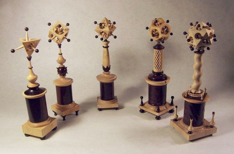

Est-il possible de rêver sur des entités mathématiques ? Quand j’étais au lycée, j'en doutais. Plus maintenant, comme quoi l'âge a du bon.
Donc, pour faire rêver, je vous présente les cinq solides platoniciens, soit un tétraèdre, suivi d'un hexaèdre, d'un octaèdre, d'un dodécaèdre puis (vous vous en doutiez) d'un icosaèdre pour faire bonne mesure, le tout étoilés et bouletés, nananère. Je ne vous expliquerai pas ce que ça veut dire, ne comptez pas sur moi pour faire le Google de service : les explications tuent les rêves, c'est bien connu.
Je me bornerai à attirer votre attention sur les polyèdres eux-mêmes :

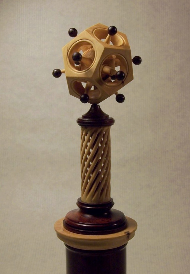

Sur une colonne évidée (épaisseur de la paroi 1.5 mm) et torsadée :

ps : on peut (sait ?) faire tout cela avec un "bête" tour ? (colonnes torsadées et tout le reste ?)

bricoleux a écrit:on peut (sait ?) faire tout cela avec un "bête" tour ? (colonnes torsadées et tout le reste ?)
Ben oui, enfin presque : la colonne torse est tournée dans ses plus grandes dimensions, puis sculptée à la râpe, à la lime, puis au papier abrasif (et pendant tout ce temps, la pièce reste sur le tour tout bête, si si), puis le banc de polissage (monté sur le même tour toujours aussi bête). Même chose pour le piédestal cannelé. La colonne évidée est percée sur le tour, rempli d'un manchon de bois bien ajusté (tourné sur le tour tout bête), travaillée (sur le tour) avec la roulette Sorby à spiraler, puis on ôte le manchon.
Alors tu vois.
