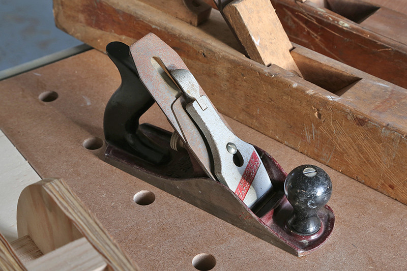

Message  diomedea Ven 5 Jan 2018 - 9:27
Sinon je vais avoir ça à affuter correctement.
Je ne sais pas trop ce que ça vaut...

En parallèle à la création de viole de Gambe de Diomedea, discussion sur l'affutage Empty Re: En parallèle à la création de viole de Gambe de Diomedea, discussion sur l'affutage
Message  meles Ven 5 Jan 2018 - 9:43
tu as tort pour les varlopes en bois, en géneral, ç ça rabote bien et c'est pas si difficile que ça a régler !
Pour le stanley, il a l'air suffisamment vieux pour être encore honnête, mais c'était un entrée de gamme.
Messages : 14934
Points : 21891
Message  diomedea Ven 5 Jan 2018 - 9:50
meles a écrit:tu as tort pour les varlopes en bois, en géneral, ç ça rabote bien et c'est pas si difficile que ça a régler !
Mais quel intérêt?
Le Stanley date du tout début des années 80.

Message  grosb Ven 5 Jan 2018 - 9:54
Un bon nettoyage du Stanley avec vérification des surfaces... Il y a plein de fils la dessus.
Et s'il redevient bien, un éventuel changement de lame pour une "compatible" de bonne épaisseur (Hock, Véritas ou Nielsen) et tu auras un top rabot qui tiendra l'affutage.

Message  meles Ven 5 Jan 2018 - 9:57
diomedea a écrit:Mais quel intérêt?
Le plaisir de faire de beaux copeaux ?
Dégrossissage des planches un peu degueu avant de les passer sur la rabot degau?
Dresser une planche en dehors de son atelier (rappelle toi de mon portail de vacance)
Dresser un chant à 2 h du mat sans réveiller le quartier
etc...

Message  diomedea Ven 5 Jan 2018 - 10:06
Salut Bernard,
Ok, je vais faire quelques recherches...
meles a écrit:Le plaisir de faire de beaux copeaux ?
Effectivement il y a plein de raisons! Very Happy Mais aucunes ne me convaincs vraiment...
