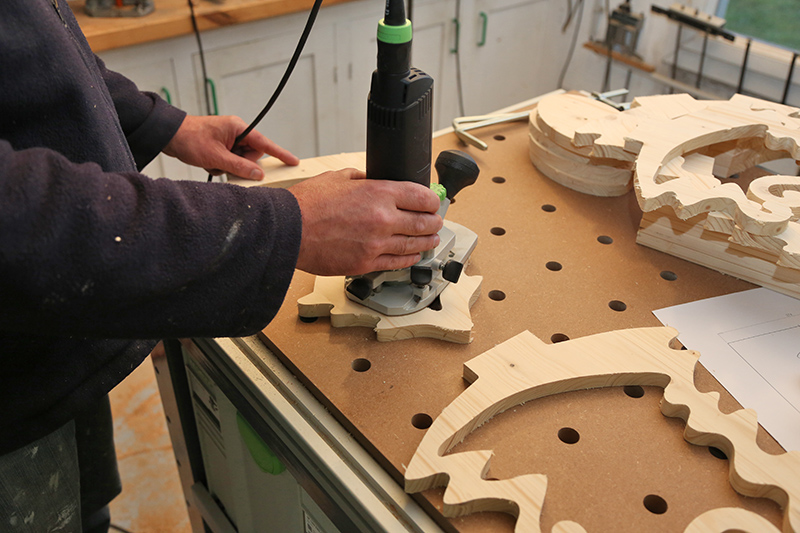

Je vous présente un petite déco de Noël faite, comme d'habitude, à partir d'une image trouvée sur Pinterest!
Le projet:
Donc après un passage sur SW pour modéliser l'arbre...
J'ai simplement importé la photo et j'ai fais le contour de l'arbre avec une spline, ça m'a pris une dizaine de minutes.
Puis un passage sur CamBam pour créer le fichier G-Code
Là j'ai passé un peu de temps pour positionner les attaches assez nombreuses. On les voit ici sous CutViewer un logiciel de simulation.
Le point de départ du fraisage est au centre (Demi croix rose)
Et c'est le fraisage ou j'ai adopter Mach'3 pour piloter la CNC.
J'ai utilisé un panneau de sapin de 2000 X 400 X 18 acheté dans une GSB du coin.
Bien sur un des gros avantages de la CNC c'est de pouvoir relancer le programme à l’infini et faire plaisir à tous le monde!
Le reste suit toujours le même schéma... Je coupe les attaches avec une lame de scie à métaux...
Ensuite j'utilise mon affleureuse pour éliminer ce qu'il en reste. Le ponçage des faces à été fait avant d’égrapper l’ensemble, les chants ont été poncés à la main pour enlever les quelques fibres restées attachées.
Le support est simplement vissé sous le pied.
Voilà!
Je l'ai laissé brut, sans finition.

Ma fraise à affleurer la plus fine fait 9.5mm, mais c'est encore trop gros... Ou alors il faut adapter.
Je rebondi sur ce qu'a dit Philippe sur la hauteur des attaches (Un oubli!) 1mm c'est pas beaucoup pour le bois, surtout avec du sapin! Avec cette hauteur c'est sur quelles auraient lâchées! Elles font 4mm de largeur pour 3 de hauteur.

Oui c'est clair qu'1mm c'est pas suffisant pour le sapin , je suis plus métaleux que boiseux même s'il fut un temps j'étais boiseux, on ne parlait pas encore de CN
