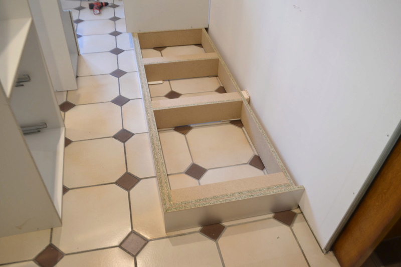

Message  ebe3 21.01.18 9:29
pose de cette cuisine après remise en etat des mur, de la plomberie, et de l'électricité, carrotage de la facade
pour évacuation des fumées de hotte , récupération de quelques carrelages et plhinte pour une finition optimum
j'ai perdu pas mal de temps avec cette remise en état.
bref on commence par la pose des socles.

Création d'une cuisine haut de gamme - Page 6 Dsc_0126
Création d'une cuisine haut de gamme - Page 6 Dsc_0124

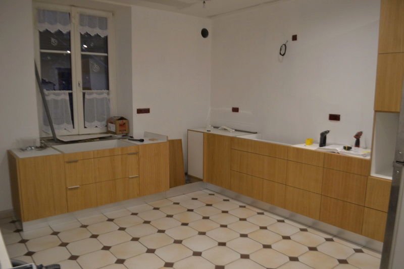

installation des caissons
Création d'une cuisine haut de gamme - Page 6 Dsc_0122
Création d'une cuisine haut de gamme - Page 6 Dsc_0123
Création d'une cuisine haut de gamme - Page 6 Dsc_0127
Création d'une cuisine haut de gamme - Page 6 Dsc_0125
Création d'une cuisine haut de gamme - Page 6 Dsc_0128
mise en place des facades.
Création d'une cuisine haut de gamme - Page 6 Dsc_0131
Création d'une cuisine haut de gamme - Page 6 Dsc_0132
Création d'une cuisine haut de gamme - Page 6 Dsc_0135
Création d'une cuisine haut de gamme - Page 6 Dsc_0133
Création d'une cuisine haut de gamme - Page 6 Dsc_0129
Création d'une cuisine haut de gamme - Page 6 Dsc_0136
Création d'une cuisine haut de gamme - Page 6 Dsc_0130
Création d'une cuisine haut de gamme - Page 6 Dsc_0134
reste les éléments haut le marbrier est passé il installe fin de semaine prochaine.

Message  franck67530 22.01.18 8:13
pour poser les caissons tu fais des socles au lieu de mettre des pieds réglables , c'est quoi pour toi l'avantage des socles ?
franck67530
franck67530
Messages : 449
Points : 501
Localisation : alsace
Création d'une cuisine haut de gamme - Page 6 Empty Re: Création d'une cuisine haut de gamme
Message  ebe3 22.01.18 8:54
franck67530 a écrit:pour poser les caissons tu fais des socles au lieu de mettre des pieds réglables , c'est quoi pour toi l'avantage des socles ?
la raison est simple plus de porté sur l'ensemble du caisson et en plus une fois calé j’empile des caisse
surtout que la on pose une pierre dessus donc avec ce poids je sais que je n'aurais aucune déformation
je sais de quoi je parle j'ai déjà testé les pieds j'en suis revenus .
