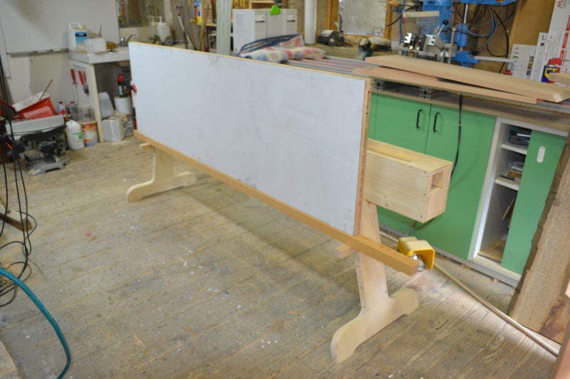

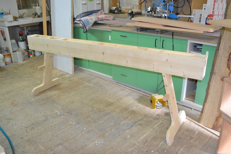

je vous poste cette réalisation pour me donner des idées
quand à l'amélioration, ce banc est construit dans l'esprit de supports de scie
et d'un chevalet pour usinage de pièces sur les chantiers,
je compte y ajouter différents elements comme des prises à demeures
et des servante pour poser l'outillage voilà,etabli de chantier Dsc_0028

Il a l'air pas mal, bien dessiné.
Toutefois, il faudrait le voir en fonction car j'évalue mal sa capacité.

il est génial ton établi-chevalet!
quelles sont ses dimensions actuelles?
je vois qu'il y a même des rallonges avec butée
cette rallonge se bloque t-elle?
si tu dois couper une plaque il t'en faut 2 non?
pourquoi ne pas lui ajouter des "rallonges" mais pour la largeur histoire qu'un seul soit suffisant?
désolé noob curieux inside

Message  ebe3 Ven 21 Juin 2013 - 16:33

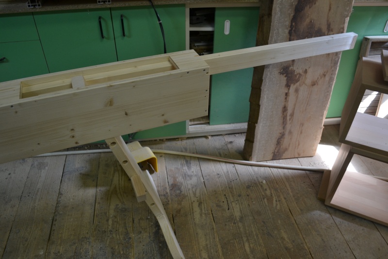

les rallonges sont prévues pour installer des servantes à rouleau qui me permettrons de couper des pièces de grande longueur ,
pour ce qui est de sont jumeaux il est prévu mais celui ci sert de prototype
mais je suis preneur de toutes idées supplémentaires.

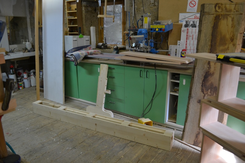

en poste avec ma scie de chantier
etabli de chantier Dsc_0040
utilisasion pour usinage de petites pièces
etabli de chantier Dsc_0041
bras tiré recevant la future servante à rouleau.
etabli de chantier Dsc_0043

moi aussi j'ai bien regardé tes photos, je me demande comment tiennent les pieds dans la poutre.
de même, sur la photo où on voit la foreuse, on distingue, coté opposé à la foreuse, un planche longitudinale  à l'intérieur de la poutre, et qui en plus ne fait pas toute la longueur.

bricoleux a écrit:Bonjour,
c'est cette pièce qui sert de gousset pour guider le pied
il y en à un de part et d'autre de la poutre le second et plus
court pour permettre le coulissement des rallonges.

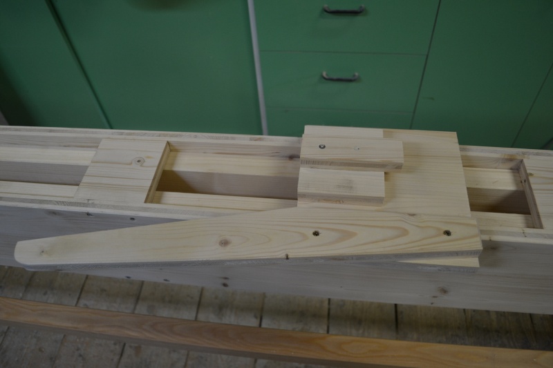

je vous montre le détail des pieds
et la fixation du crochet.
etabli de chantier Croche10
etabli de chantier Detail10
et le détail emboitement pied
etabli de chantier Datail10
etabli de chantier Datail11
il me reste à terminer les rallonges pour mon banc de scie mais pour ça il faut que je trouve
de gros boutons moletés, je continu à chercher.

Message  manuz Sam 29 Juin 2013 - 11:05
Idea  en effet rapide à installer ; digne du système à biseau à 45°, le "french cleat"
quelle est l'épaisseur de ton panneau 3 plis ?
