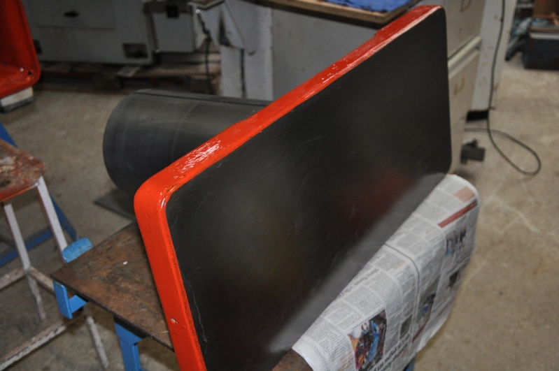

bonsoir tous,
kity fournissait des petits tubes de pâte pour faciliter le glissement du bois sur les tables de travail.
c'était en 1976 lors de l'achat de mes machines... je sais, ça remonte à quelque temps déjà
en analysant ce produit je me suis dit que j'avais vu ça dans ma jeunesse.
effectivement, ma grand-mère et aussi mes parents utilisez un produit similaire pour les dessus de cuisinières.
et, pour l'avoir testé il y a deux ans déjà , je peux confirmer que c'est génial !
ça coûte deux fois rien ( 7€ environ ) sur les tables en fonte , bien poli, c'est mieux qu'un miroir...
il n'y a aucun dépot résiduel et même la poussiere de bois ne colle pas.
ça tient très longtemps avant que la rouille ne réaparaisse en cas de non protection dans un endroit humide.
j'ai également mis ce produit sur le fût de la table de rabotage et c'est un velours de reglage.

Personnellement je n'ai aucun problème d'encrassement de table. J'utilise de l'huile de lin acheté en GSB et non diluée. Peut être est ce du au fait que les tables de ma machine sont rectifiées, et donc très lisse? Je ne saurais le dire... Toujours est il que j'en met très peu. J'ai un repère, j'en ai utilisé 75 cl en neuf ans, l'age de ma bouteille!bricocalou a écrit:...J'ai essayé l'huile de lin, j'ai été surpris, la galère, les tables en fonte de la dégau/rabot toutes encrassées. J'ai dû nettoyer à l'acétone. Je ne sais pas comment tu fais Diomédea, est-elle mélangée à de l'essence de térébenthine?
