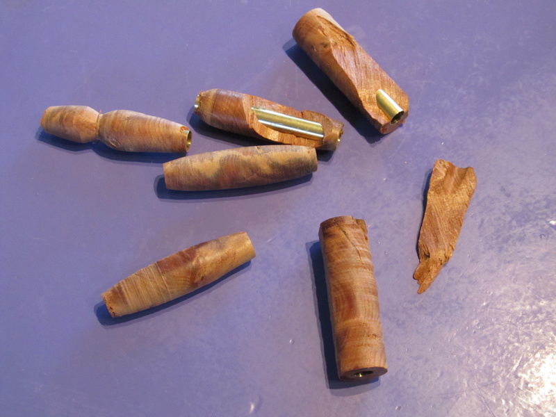

Plus que des mots, une photo:
![Tournage: une journée de m**** J_d_m_11](https://i.servimg.com/u/f62/18/86/01/07/j_d_m_11.jpg)
C'est, c'était, de la ronce de thuya![Sad](https://2img.net/i/fa/i/smiles/icon_sad.gif)
Bon, voilà, y'a pas que des réussites, des fois ça veut pas.

Oui, y'a des jours comme ça. Tu ne tournais pas trop doucement ?

Quand c'est mis au rond, ce qui est le cas ici, j'accélère.
Donc j'étais quasi en vitesse maxi.
Le bois est très cassant. Peut-être que c'est normal pour du thuya, c'est la première fois que j'en travaille.
C'est un petit bloc de 75×120×120 environ qui est très fendu mais je pensais avoir réussi à en tirer une tranche correcte.
Peut-être aussi un affutage insuffisant pour ce bois dur.
@ Devilbike: ici, il fait beau, normal, c'est la bretagne![Very Happy](https://2img.net/i/fa/i/smiles/icon_biggrin.png)
Non, je ne pense pas.meles a écrit:Tu ne tournais pas trop doucement ?
Les tubes sont collés.brise-copeaux a écrit:Si Serrer c'est peut être une des possibilité du problème.

d'après ce que je vois, c'est du tournage de stylo, non?
par ce que si c'est le cas, je me suis essayé aussi à ce sport, et j'ai eu le mème prob.
manque de colle, ou colle non appropriée
j'ai regardé les tutos sur les sites spécialisés qui préconises la "Cyano" , maintenant je colle avec de l'araldite
je n'ai plus eu ce genre de truc depuis.
mais je précise que ce n'est pas ma spécialité, je fais un stylo de temps en temps pour la famille![Very Happy](https://2img.net/i/fa/i/smiles/icon_biggrin.png)

Oui, c'est de la cyano.
J'ai tourné de l'orme sans souci il y a quelques jours, c'est pourquoi je pense que le bois est
soit fendu et éclate.
soit très dur et je ne l'attaque pas assez bien ou avec des outils pas assez affuté.
Si j'ai du temps demain, je ferai de l'érable du sapelli ou de l'orme.

Il m'est déjà arrivé le même problème sur de l’amandier.
Les causes, oui il y en a plusieurs:
- Il faut coller le tube sans que cela force dans le bois : remède percer 1 ou 2 dixième plus grand.
- Avoir des outils très bien affûtes, c'est primordiale. prendre également de très petite passe.
- si des petites fissures, mettre de la colle cyano toutes les 2 à 3 passes.

Avec un veinage aussi à riques, mais beau, et s'il s'agit juste d'affiner j'utilise parfois un morceau d'abrasif assez gros 80/100/120 collé au double face sur un morceau de bois, plat ou courbe.
Ce n'est pas du tout orthodoxe, je sais, mais ça aide.

Bon, j'ai réussi à récupérer les tubes, ce qui prouve qu'ils n'étaient pas bien collés.
Je pense que j'ai percé trop petit.
Ensuite, pour me rassurer, j'ai tourné deux crayons.
Un en érable et un en orme.
Celui en orme est fini, celui en érable aura besoin d'une seconde couche de gomme laque demain, ça bois plus.
Faudra aussi que je tente d'en faire un en sapelli.

Voici la réponse de mon coach:
Par contre, il faut la même image, donc celle-ci:
![Tournage: une journée de m**** J_d_m_12](https://i.servimg.com/u/f62/18/86/01/07/j_d_m_12.jpg)
Et ma question:
PS: non, je n'ai pas de coach, juste l'ami d'un ami qui tourne.
mon coach a écrit:Bonsoir Marc,
au premier coup d’œil il y a plusieurs problématiques:
- bas droit pb de qualité de bois ....
-bas droit et haut gauche pbs de tranchage ... le thuya comporte
plusieurs sens pour les fils du bois donc il se tourne par tranchage
avec la gouge (ou la plane) et pas comme le bois de fil.
-le collage semble correct.
-le tourneur a le mérite d'essayer de comprendre ce qui se passe et
l’expérience viendra progressivement .
Et ma question:
Si cela peut-aider quelqu'un...marco66, donc moi, a écrit:Hier, j'ai essayer de tourner du thuya, le morceau que tu m'as donné.
J'en ai tiré une tranche puis dedans quatre carrelets pour des crayons.
Le résultats déplorable en pj.
Quel est le souci?
Mes pistes:
- mauvais bois: il est trop fendu.
- mauvais affutage: pas une bonne coupe donc ça casse.
- mauvaise colle: donc le bois n'est pas "tenu" de l'intérieur.
- mauvais tourneur:...
Ou bien un mélange de tout ça?
