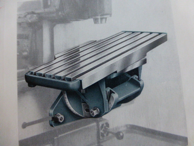

Cela fait longtemps que j'attendais cette table inclinable!!!!
Aujourd'hui un petit coup de téléphone à un ami, et après une partie de parlotte... voilà qui me dit..
à propos j'ai quelque chose qui serait pas mal pour toi.... j'ai trouvé deux tables, mais je n'en servirai qu'une ... l'autre est pour toi !!
Qu'est-ce qu'il fait bon entendre ça !!!!!!!
Une bonne journée... une table inclinable tombée du ciel !!!! P1070415
voilà l'objet de mes désirs !
Une bonne journée... une table inclinable tombée du ciel !!!! P1070416
c'est vrai....c'est une table Schaublin...je n'y croyais pas !!!!
Une bonne journée... une table inclinable tombée du ciel !!!! P1070417
vite dans l'auto avant qu'il ne change d'avis ( là j'exagère un peu )
Une bonne journée... une table inclinable tombée du ciel !!!! P1070418
bon il y a du travail, mais c'est superficiel !!!
Une bonne journée... une table inclinable tombée du ciel !!!! P1070419
un petit essai juste pour voir ......impeccable !!
Une bonne journée... une table inclinable tombée du ciel !!!! P1070420
et voilà un élément de plus qui vient compléter ma fraiseuse 13
Un immense Merci à cet ami !!
Amitié    Pierre

Message  pili Dim 26 Juil 2015 - 20:01
Aujourd'hui... le temps n'est pas fameux, pas de vol à voile et pas de vent pour le bateau !!!
Zut... et zut ....!!
Hé bien je vais voir si ma table inclinable est toujours là !!!!
Une bonne journée... une table inclinable tombée du ciel !!!! P1070510
c'est pas terrible...à ce point, je ne vais pas trop me fatiguer.... la planeuse va me faire un super nettoyage et en plus ... corriger pas mal de tension accumulée pendant toutes ces années !
Une bonne journée... une table inclinable tombée du ciel !!!! P1070511
Là ça change d'aspect...j'aime mieux cette face toute polie et propre !
Une bonne journée... une table inclinable tombée du ciel !!!! P1070512
l'autre côté pareil...alors là aussi un passage sur la planeuse !!!
Une bonne journée... une table inclinable tombée du ciel !!!! P1070513
installée sur la face toute fraîche, la précision sera impeccable... !!
Une bonne journée... une table inclinable tombée du ciel !!!! P1070514
Et voilà... comme ça... j'aime !!! Plus qu'à lui refaire une peinture et en prime..... mes bouts de pieds !!
Amitié      Pierre

Message  pili Sam 1 Aoû 2015 - 19:51
Je suis toujours en train de fignoler ma table inclinable, enlever la crasse de pas mal d'années !
Mais j'arrive au bout, je vais quand même faire un essai de montage avant la peinture !
Une bonne journée... une table inclinable tombée du ciel !!!! P1070516
Une bonne journée... une table inclinable tombée du ciel !!!! P1070517
j'ai repris tous les boulons et écrous à la brosse métallique, ça commence à me plaire... je vais passer au montage sur la machine !
Une bonne journée... une table inclinable tombée du ciel !!!! P1070518
malheureusement, il manque le boulon central, j'en fais vite un provisoire avec un bout de tige filetée !
Une bonne journée... une table inclinable tombée du ciel !!!! P1070519
voilà la première partie montée, je suis obligé de m'y prendre ainsi, tout simplement parce que c'est déjà super lourd pour mes petits muscles !
Une bonne journée... une table inclinable tombée du ciel !!!! P1070520
la table est en place, 62 kg de fonte ! Maintenant je vais pouvoir contrôler si vraiment je vais avoir la possibilité d'entreprendre mes futurs rabots avec leurs différentes formes !!
Demain .... journée contrôle, j'aimerais bien être au moins à 2/ 100 mm !! C'est le minimum que j'espère avoir sur cette table !
A demain       Pierre

Message  pili Dim 2 Aoû 2015 - 20:28
Voilà les possibilités de cette table assez exceptionnelle !
Une bonne journée... une table inclinable tombée du ciel !!!! P1070521
45°à gauche
Une bonne journée... une table inclinable tombée du ciel !!!! P1070522
45° à droite
Une bonne journée... une table inclinable tombée du ciel !!!! P1070523
horizontale mais 30° sur le devant, on peut l'incliner des deux côtés aussi !!
Une bonne journée... une table inclinable tombée du ciel !!!! P1070524
Une bonne journée... une table inclinable tombée du ciel !!!! P1070525
Une bonne journée... une table inclinable tombée du ciel !!!! P1070526
pas un centième de différence.... oooouuuupieee !!!!!!!!!
Bref, ça n'arrête pas.... et ci avec cela je n'arrive pas à ce que je veux... Aie !!  Aie !!!!
Bref ! Plus que la peinture et un peu de finition et ce sera parfait !!!!
