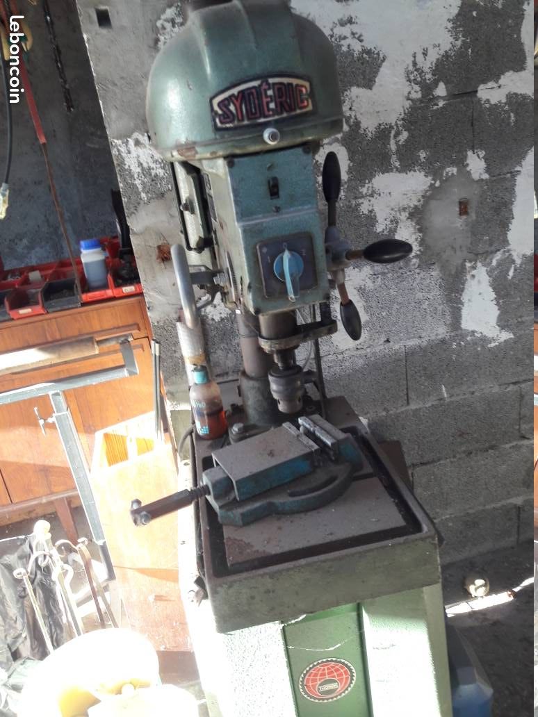

Il y a quelque temps je me suis rendu compte que la courroie de ma PAC chinoise est, comment dire... pour le moins fatiguée... Ça explique les points durs...
![Changement de courroie qui a (mal ?) tourné 1_cour10](https://i.servimg.com/u/f62/15/79/87/73/1_cour10.jpg)
![Changement de courroie qui a (mal ?) tourné 1_cour11](https://i.servimg.com/u/f62/15/79/87/73/1_cour11.jpg)
Hier matin j'ai donc décidé de régler ce problème, et j'ai été acheter une autre courroie...
![Changement de courroie qui a (mal ?) tourné 2_nouv10](https://i.servimg.com/u/f62/15/79/87/73/2_nouv10.jpg)
Par contre elle était emballée :
![Changement de courroie qui a (mal ?) tourné 3_en_p10](https://i.servimg.com/u/f62/15/79/87/73/3_en_p10.jpg)
Accompagnée :
![Changement de courroie qui a (mal ?) tourné 4_ytau10](https://i.servimg.com/u/f62/15/79/87/73/4_ytau10.jpg)
Et équipée :
![Changement de courroie qui a (mal ?) tourné 5_plaq10](https://i.servimg.com/u/f62/15/79/87/73/5_plaq10.jpg)
Maintenant faut lui trouver quelques roulements, un variateur, et de la place!! Je lui referais un piétement, parce que celui là est plein sur les côtés, mais vide dedans!!
Modèle inconnu, la plaque de baptème étant vierge. 240 à 3800 tr/min - 8 vitesses. Le mandrin actuel est en B16 (Rohms).
Voili voilou, et tout cela pour 30€ de plus que la Titan de Brico Dépot...
Ça tombe à pic, j'avais trop de place vide dans le garage...

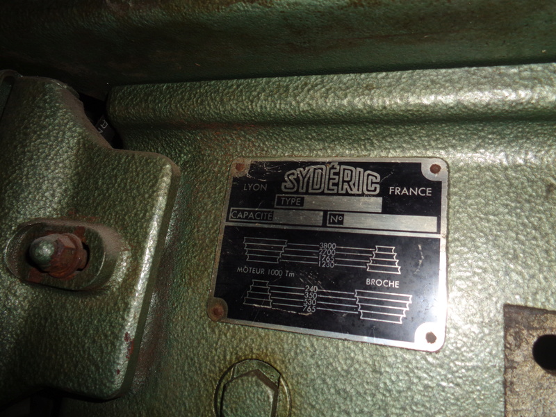

Voici les photos de la plaque de vitesses :
![Changement de courroie qui a (mal ?) tourné Dsc06918](https://i.servimg.com/u/f62/15/79/87/73/dsc06918.jpg)
Et du mandrin, je n'ai pas réussi à le démonter, et je n'ai pas vu de lumière pour chasser le cône :
![Changement de courroie qui a (mal ?) tourné Dsc06919](https://i.servimg.com/u/f62/15/79/87/73/dsc06919.jpg)
Pour la transporter, on l'a chargée à deux dans le 806 (80kg), déchargée et remise sur son socle à 3. Elle est juste posée sur son socle (de marque Thoma...)
Niveau élec, aucune connexion n'est apparente, malgré l'allure![Wink](https://2img.net/i/fa/i/smiles/icon_wink.gif)

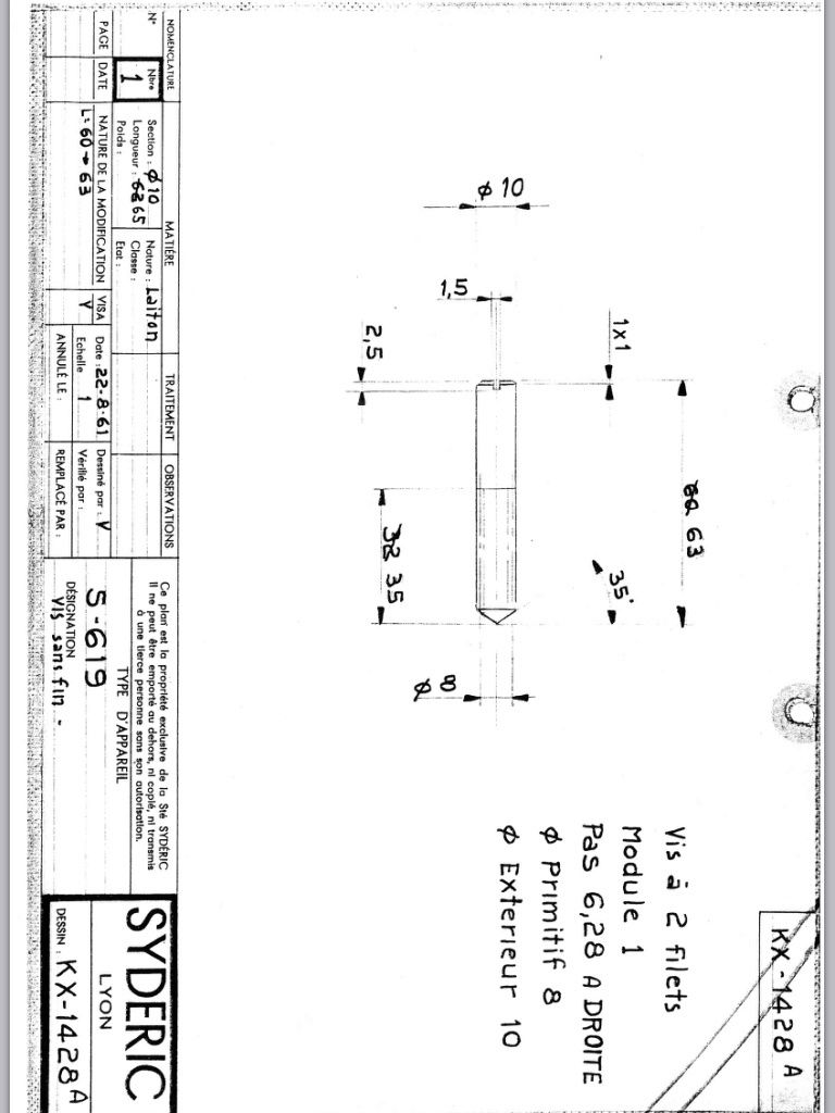

Pour revenir sur les prix, j'ai demandé des infos à Sydéric. Le ressort de remontée de broche est toujours dispo, au prix de 57€... Je vais donc me débrouiller avec ce qu'il reste du vieux.
Par contre il me manque la vis de réglage du dit ressort, elle n'est plus dispo mais il m'a passé le plan, si une bonne âme sait faire un pas de 6.28mm au tour, on peut s'arranger !!
![Changement de courroie qui a (mal ?) tourné Image11](https://i.servimg.com/u/f62/15/79/87/73/image11.jpg)
En attendant de recevoir mon variateur et de changer les roulements du moteur, qui tournaient dans la sciure de bois, j'ai réussi à faire quelques trous avec un petit moteur de 250W qui traînait dans une étagère, quel plaisir une broche sans jeu!!!!!

C'est pas gagné ! .. en métrique ce pas n'existe pas (j'ai 6 et 6.5 sur mon tour), et en cotes en pouces, ce qui se rapproche le plus c'est du 4 TPI, soit du 6.35mm ... et pour ne rien arranger, sur la photo il précise en plus que c'est un double filet et il parle de module 1 !! ... ça fait penser à une vis sans fin(*) et non à une vis ordinaire.
* ah oui, c'est marqué aussi sur la photo dans le cartouche![Embarassed](https://2img.net/i/fa/i/smiles/icon_redface.gif)
ici il y a des ébauches, mais rien en Ø10 extérieur, c'est tout du 17 pour ce module .. et le pas ne correspond pas (et c'est pas donné !)
https://shop.hpceurope.com/fr/produit.asp?prid=3237
Re: Changement de courroie qui a (mal ?) tourné
Bonjour à toutes et tous ;
C'est peut-être une connerie mais va savoir ....
Si Mahomet ne peut pas aller à la montagne, pourquoi ne pas tenter de faire en sorte que la montagne vienne à Mahomet ?
Ça serait pas jouable de re-taroder la femelle histoire de lui filer un pas conventionnel et de pouvoir lui trouver un époux métrique ?
Pascal
Pascal
