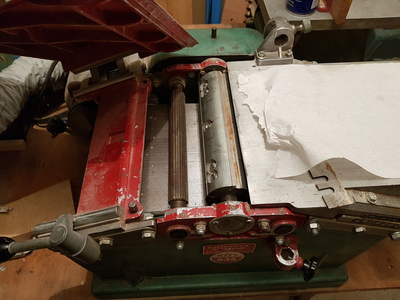

Je me décide enfin à faire affûter les fers de la degau rabot
Seulement en les démontant j'ai vérifié leur largeur:
Affutage fers de kity 635 20171110
Il me semble que sur la notice il est mentionné que si les fers ont une largeur inférieure à 30mm il ne faut pas les monter.
Il y a un risque que la pression de serrage soit insuffisante.
Qu'en dites vous il y a un risque ?
Sinon j'ai regarder mais je je n'en trouve pas des neufs à la vente.
Bat

Message  bat07 Mar 7 Nov 2017 - 13:09
Merci pour le lien ebay mais sur la version que j'ai ce sont des fers à encoches, j'ai regardé un peu sur le net mais je n'ai rien trouvé.
Un autre forumer m'a indiqué kity Rouen, je n'ai pas vu sur leur site.
Pour le montage on peut voir sur la photo ci-dessous:
Affutage fers de kity 635 20171111
La notice dont je parlais était peu être pour des fers sans encoche, je vais essayer de la retrouver.
Bat

Message  bat07 Mar 28 Nov 2017 - 14:19
Je reviens pour vous faire part de la suite des événements.
Les fers ont été affuté par un affuteur, je lui ai donné 4 paires: 2 en acier rapide 18% de chrome et 2 en acier à ferrer les ânes.
L'affuteur m'a confirmé que les deux paires en plus l'acier est tendre et que ça risque de ne pas couper super propre.
Du coup même s'ils ne sont pas assez larges j'ai monté les fers en acier rapide.
Le rendu est tout simplement beau, je me dis que ça va me faire gagner un temps fou, plus de ponçage en plus c'est beau !
Je dégauchi ce que j'ai à faire mais au moment de basculer en rabotage problème: les fers touchent le collecteur de copeaux.
J’arrête tout, je démonte et là surprise:
Affutage fers de kity 635 20171112
Du bois s'est intercalé entre les fers et le porte fer, le presseur n'exerce pas assez d'effort pour maintenir les fers en place.
Je redémonte pour mettre en place les fers qu'il me reste, ils font l'affaire par contre le rendu n'est pas du tout le même.
Je vais essayé de m'en faire fabriquer 2 ou 3 paires parce que je n'en ai pas trouvé à l'achat.
Bat
La conclusion est que les préconisations de kity sur une largeur mini de 30mm n'est pas galvaudée !!

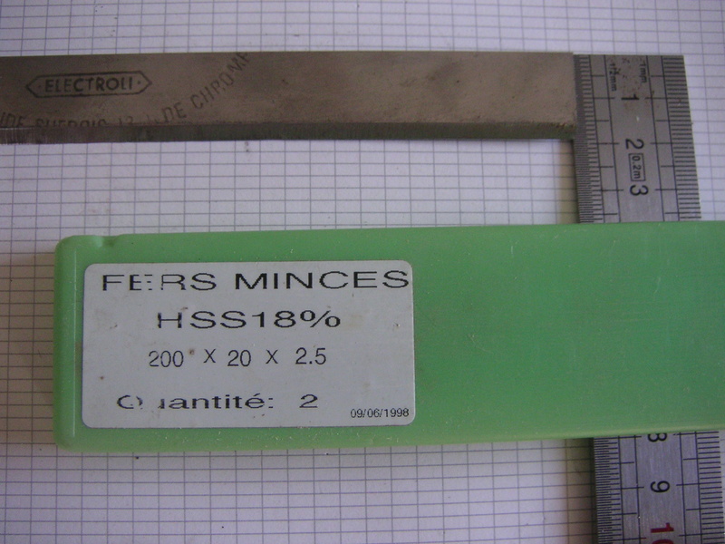

Message  Vénète56 Mar 28 Nov 2017 - 15:10
Salut bat07
C'est quand même bizarre cette histoire, j'ai une 635 également et je monte des fers de 20 m/m dessus, la fixation des fers est la même je ne vois pas dutout ou est le problème
Affutage fers de kity 635 00112
La les fers sont en place
Affutage fers de kity 635 00213
Les fers de 20 m/m de largeurs  scratch
Question : y a t-il des petits ressors sous les fers pour les pousser vers le haut ?
J'édit mon message, a voir ta photo le "presseur" est mal monté il doit etre en contact avec le fer les 4 écrous de blocage doivent pousser le "presseur" contre le fer regarde bien ma photo

Message  Aeth Mar 28 Nov 2017 - 15:19
Vénète56 a écrit:Salut bat07
Vous n'avez pas le même arbre : ta 635 est équipée d'une arbre semblables aux 636 (avec des vis à tête carrée qui pousse le contre-fer, qui plaque le fer contre l'arbre), alors que la sienne est d'une génération plus ancienne avec des fers à encoches plus larges (cf le début du topic).

Message  bat07 Mar 28 Nov 2017 - 17:15
@Vénète56: je vois bien ton montage j'ai aussi une 636, mais comme te l'a dit Aeth nous n'avons pas le même arbre. sur ma 635 je n'ai pas de ressort
@*jo*: je suis allé voir sur le site que tu indiques, je n'ai pas vu ce que je cherche mais je leur ai quand même envoyé un message.

Message  bat07 Mar 28 Nov 2017 - 17:38
@Bricoleux:
C'est le risque, dès que je me suis rendu compte que les fers avaient bougé je les ai démonté pour mettre une paire plus large
Le problème c'est que l'acier est de mauvaise qualité donc les surfaces rabotées sont moins belles.
Il y a cinq vis de fixation par fer, tu peux le voir sur les photos en début de topic.
Si les fers sont suffisamment larges ils ne bougent pas.
Bat

Message  bricoleux Mar 28 Nov 2017 - 17:42
salut,
j'ai mieux regardé ta photo.
en fait, c'est un morceau de l'arbre -si je puis dire- qui, serré par les vis, vient bloquer le fer (c'est bien cela ?)
quand les fers ne vont ps assez loin, les vis mettent la pression trop à l'arrière.
ça travaille donc uniquement au serrage : pas de pico de sécurité, pas de presseur pour créer un effet de coin.
même avec des fers larges, je ne serais pas vraiment tranquille !
Messages : 3700

Message  bat07 Mar 28 Nov 2017 - 17:49
Bricoleux, tu n'as pas tort mais 5 vis en M6 de mémoire serrées avec un couple (généralement trop fort surtout que l'arbre semble être en alu)
Tu peux en générer de l'effort presseur !
Sinon pour faire un dessin des fers j'ai trouvé ça:
Affutage fers de kity 635 Vignet10
je pense partir sur une largeur de 35mm, si quelqu'un a des données plus fiables je suis preneur.
Bat

Message  diomedea Mar 28 Nov 2017 - 18:09
Non je ne pense pas qu'il soit en alu!
Méfie toi de ce type d'arbre, le fer est simplement maintenu par une plaque, il n'a pas comme sur les arbres modernes de contres fers qui agissent comme des coins de blocages soumis à la force centrifuge.
Sur ta photo on voit bien que ton fer est mal monté, il n'est pas plaqué sur l'arbre. Il y a des précédents d'accident dû à l'éjection de fers mal montés...

Message  bat07 Mar 28 Nov 2017 - 19:07
Merci a vous tous de prendre soin de moi, je re dit ce qui a motivé la reprise du topic
Initialement je me posais la question si je pouvais monter mes fers re affutés parce qu'ils sont en dessous des préconisations de kity au niveau de la largeur.
J'ai fait le test en restant vigilant
C'était une erreur et la photo des fers relevés parle d'elle même
J'ai remonté des fers conformes et on peut voir qu'ils sont bien plaqués:
Affutage fers de kity 635 20171113
Affutage fers de kity 635 20171114
Encore une fois respectons les données constructeurs ça limite les risques.
Bat
