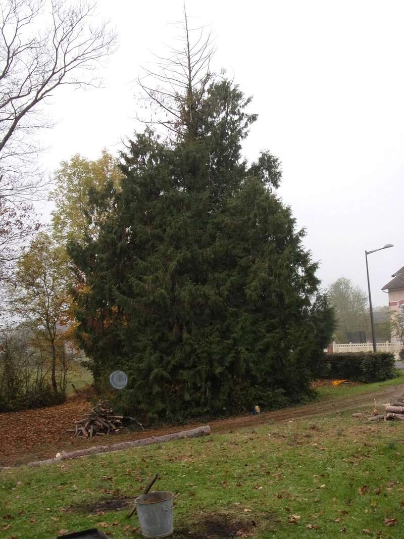

Actuellement, je suis dans une période d’abattage ; après les 2 gros pins infestés par des processionnaires, j'ai remarqué que le thuya qui était à coté qui dépérissait depuis quelques années avait beaucoup souffert cette année.
J'ai profité du temps sec pour lui faire le même sort à la demande pressente de Madame qui se rend compte que moi aussi je dépéris aussi et que je ne pourrais peut-être pas faire ce travail dans quelques années quand il sera complètement malade
Cerise sur le gâteau, cet arbre nous cachait le soleil de fin de journée et Madame est toujours à la recherche du plus petit soupçon de chaleur et de lumière dans notre région qui n'est pas si chaude l’hiver.
Je me demande ce qu'on peut en faire, sachant que c'est quand même un arbre qui fait 72 à 75 cm de diamètre à 1,2 mètre du sol. Par contre il est garanti plein de nœuds. Même les branches sont grosses.
Merci pour vos réponses.
Voici quelques photos d'abord debout puis en court d'élagage et enfin couché.
Il reste encore un peu d'ébranchage à faire avant de le débiter.

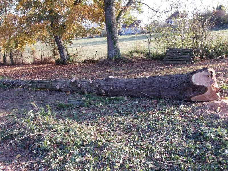

Voici l'arbre à terre,
Si quelqu'un du coin ou de plus loin est intéressé par quelques morceaux pour ses activités il suffit de se faire connaitre je donne volontiers, par contre, je ne livre pas .
Depuis que cet arbre est enlevé, mon épouse revit car elle profite à plein du soleil de fin d’après-midi (quand il y a du soleil)

Michel, tu devrais garder la bille, elle a l'air vraiment sympa. J'ai cru comprendre que le thuya est une belle essence
- Messages : 14960
Points : 20379
Re: Thuya géant, quel usage ?
C'est un tronc inestimable ; en tournage, c'est vraiment magnifique !

Merci pour vos réponses Messieurs Sangten et Lebruant.
Que me conseillez-vous ?
Sachant que la dernière scierie du coin est fermée et j'en suis responsable ; la prochaine est à 40km et n'est pas trop disposer à faire des petits boulots

Michel, j'ai un ami scieur ici qui peut le faire, mais ça fait loin quand même.

il existe les scierie mobile, si d'autre ont les mêmes besoins, c'est vite amortie (si vous travailler le bois, bien sur !)
https://www.youtube.com/watch?v=N06KpPP3WH4
autrement vous pouvez le vendre tel quelle à un acheteur/négocient. car pour le poil c'est pas le meilleur bois
en fait le vrais prob, c'est le transport, quand je fessai du bois (chauffage) quand ont tombais sur une super grume ont "empruntait" à un voisin, un matériel (je me rappelle plus le nom ?)
un peu comme cela, en beaucoup plus gros:
http://hippotese.free.fr/blog/index.php/post/2010/12/25/Reculer-une-grume-sur-un-triqueballe-avec-un-cheval-de-trait
qui permet le transport (en tracteur) de ce type de grume qui pèse plusieurs tonnes mine de rien. et la ont paye que la scierie
pour rire:
https://servimg.com/view/11777798/2433
pour rire:

Faire venir une scie mobile pour un seul arbre, risque d'être un peu difficile ou onéreux.
L'appareil qui sert à déplacer les arbres entiers s'appelle un triqueballe dans mon coin ; il ne doit pas en rester beaucoup et trouver un tracteur pour faire 40km aller/retour est aussi un problème ; le dernier problème étant que j'ai coupé le tronc en billes de 3 m pour le déplacer.
