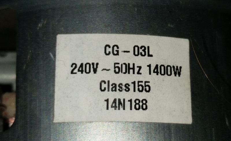

Tout d'abord, le cœur de la bête, le moteur, un p'tit moulin de 1400 W :
Fabrication d'un Lapidaire Lapidaire_02
Fabrication d'un Lapidaire Lapidaire_01
Quelqu'un à t'il une idée à combien de RPM tourne ce genre de moteur ?

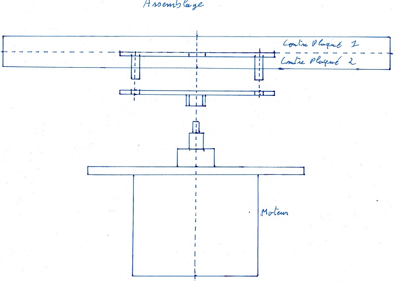

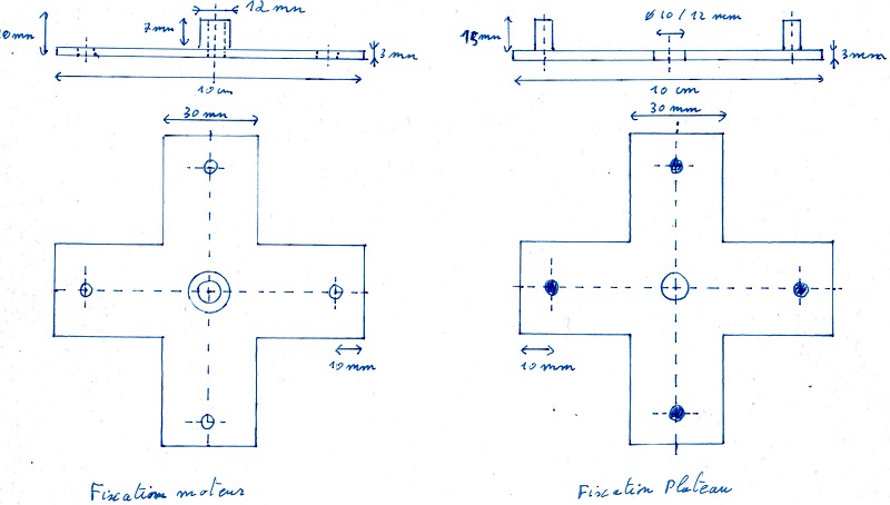

Pour le plateau, je compte le faire en diamètre 25cm avec 2 planches de contre plaqué collée en 10mm d'épaisseur.
Une platine sera prise en sandwich entre les deux planches pour fixé solidement (enfin j'espère) le plateau au moteur.
Pour la fixation, je part sur une réalisation de 2 platines, une fixée sur l'arbre du moteur, et une deuxième, mise entre les 2 planche de CP du plateau pour assurer une bonne tenue du plateau.
Pour les réaliser, j'ai a ma dispo des barre d'acier de 3x30 mm, enfin, a peut prés, c'est en fait un équerre que je coupe... Very Happy
Pour celle du moteur, je compte soudé sur la platine l'entretoise d'origine qui permet de maintenir la turbine de l'aspi (elle est à coté de l'écrou sur la 1ere photo). Afin de permettre de garder un maximum de rigidité en profitant du maximum de la faible longueur d'axe dispo sur le moteur...
Cette entretoise vient s'appuyer sur la bague intérieur du roulement.
La platine est en forme de croix, avec 1 trou au bout de chacune d'elle afin de fixer dessus la platine du plateau.
Pour la platine du plateau, en croix tous comme sa sœur du moteur, mais à la place des trous, des écrous soudés afin de pouvoir l'accoupler avec sa sœur..... Euh.... c'est malsain ça.... What a Face
Afin que ce soit plus parlant, j'ai fait un plan à l'aide d'un logiciel hautement sophistiqué.... Very Happy
Fabrication d'un Lapidaire Lapidaire_03

Puis une fois cela fait, j'ai prévu un capot de protection qui ne laissera l'accès qu'à la face avant du disque.
Bon, je me doute que pour un usage intensif, cela ne doit pas être le plus adapté, mais je pense que pour le mien, cela devrait tenir suffisamment.
Mais interrogations, sont surtout sur la vitesse du moteur et son moyen de la régler au cas ou, et sur le diamètre du plateau,...

pour la vitesse, je ne sais pas pour ton moteur mais les ponceuses lapidaires tournent autour de 1500 t/min
bulubuluplopplop
bulubuluplopplop
Messages : 525
Points : 561
Fabrication d'un Lapidaire Empty Re: Fabrication d'un Lapidaire
Message  ced21 Ven 13 Oct 2017 - 7:54
Généralement, les aspirateurs "familiaux" utilisent des moteurs dits "universel" car capable de fonctionner avec une alimentation continue comme alternative.
Une des caractéristiques de ces moteurs est leur capacité à tourner à très haute vitesse (c'est ce type de moteur que tu retrouves sur une défonceuse). Donc tu vas trouver sur ton moteur d'aspi des vitesses de rotation du même ordre que sur ta défonceuse: entre 10000 et 20000 trs/min.
Peut être un peu rapide pour un lapidaire...
Pour confirmer que c'est bien un moteur type universel, il te suffit de regarder s'il y a un collecteur (forme cylindrique en en bout de rotor composé de lamelles de cuivre et sur lequel s'appuie les charbons).
Après il doit y avoir moyen de les piloter avec un bout d'électronique pour descendre leur vitesse (généralement sur les aspis tu as un bouton qui te permet de moduler la puissance d'aspiration) mais de là à descendre à 1500trs/min, je suis pas certain.

trop rapide pour un lapidaire
meme avec un variateur vitesse trop élevé  ou plus de puissance au moment du ponçage
ainsi qu'un échauffement très rapide du moteur par manque de refroidissement
de plus avec un variateur la vitesse augmentera a vide et sous l'effet de volant d'inertie créer par le lapidaire lui meme
ce genre de moteur peut etre utilisé mais avec une grande démultiplication par courroies que je doute éfficace
mais bon par expérience a part de l'aspiration c'est pas bon a grand chose
et bruyant ces betes là
mais gardez le pour un dépannage futur d'un aspi
ou pour faire un montage en continu avec une alimentation 12 a 48 volts
cherchez plutot un ancien moteur asynchrone de machine a laver 3000 ou 1400 tours

Je pense (ce n'est que mon avis) qu'il faut abandonner ce projet sous cette forme
1) Comme déjà stipulé par d'autres vitesse de rotation non conforme
2) Il faut un moteur fermé, l'abrasion fait beaucoup de poussière fine et très agressive
3) Si tu fait un calcul de vitesse linéaire du diamètre extérieur de ton support tu vas te rendre compte que cela vas très vite. Il faut donc équilibré l'ensemble cela passe déjà par une précision d'usinage très sérieuse d'ou pièces en métal et non en bois
Rémy

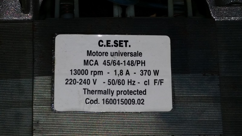

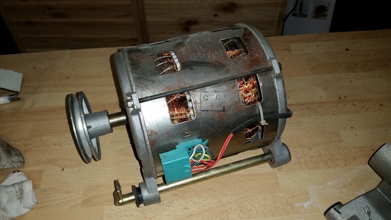

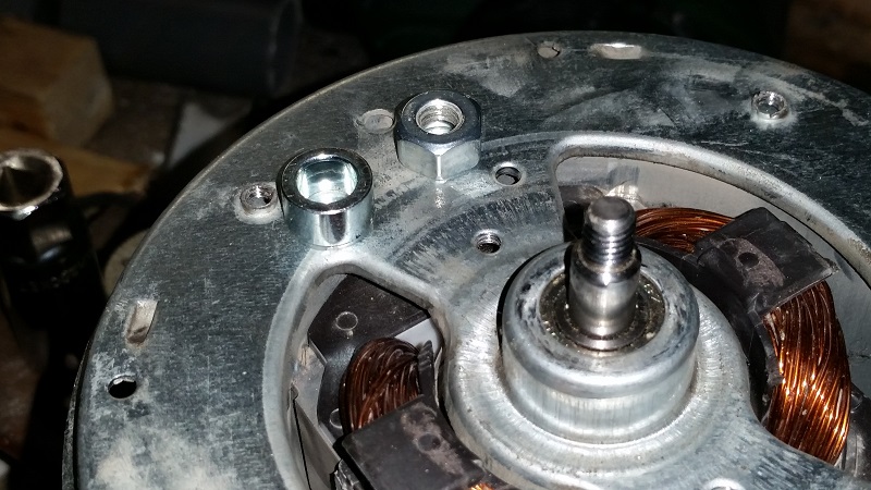

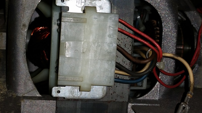

Bon, après avoir retourné la p'tite cave, j'ai retrouvé les moteurs de lave-linge (et aussi un autre d'aspi... What a Face ).
Le premier, sans charbons mais pour le faire tourné, je n'en ai vraiment aucunes idées.... What a Face
Fabrication d'un Lapidaire Lapidaire_05
Le deuxième avec son faisceau et son électronique, il y a même la pompe....
Ca me donne d’ailleurs une idée d'utilisation... scratch  Bon on verra peut être pour un autre sujet Very Happy
Les charbons sont à coté, normal, je me souvient maintenant avoir dépanné l'actuel lave-linge avec  study
Fabrication d'un Lapidaire Lapidaire_06
Ses p'tites caractéristique, 13000 RPM, en gros 10 fois trop rapide... Il va falloir réduire cela.... scratch
Fabrication d'un Lapidaire Lapidaire_07
Pour le branchement, la, il va falloir que je fouille le net, au testeur, j'ai 5,9 ohms sur la paire blanc/bleu et 3,7 ohms sur la paire noir/marron....
Au début je pensais à une paire par sens d'orientation, mais apparemment non, peut être 2 vitesses  scratch

Message  meles Sam 14 Oct 2017 - 17:26
Salut, le premier est un moteur asynchrone monophasé, le second est un universel (comme celui de l'aspi)
Pour le premier, jette un oeil la : https://sites.google.com/site/rebobinagebobinage/moteurs-monophases

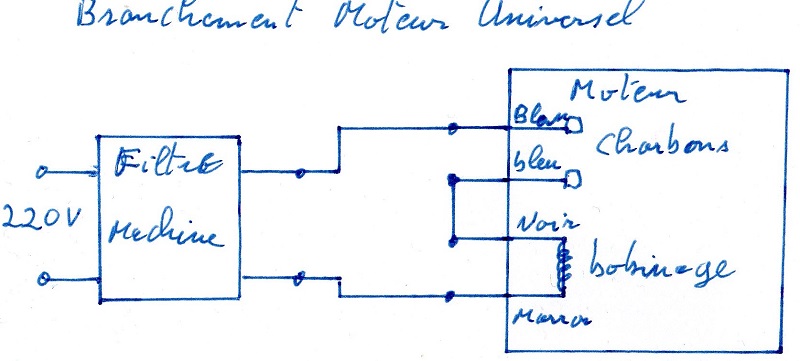

Pour le moteur universel, j'ai trouvé, facilement, le montage ici : http://bricolage.linternaute.com/forum/affich-90142-comment-brancher-un-moteur-de-lave-linge
Ce qui donne une fois lu (en travers je l'avoue) What a Face
Fabrication d'un Lapidaire Lapidaire_09
Testé, et il tourne bien...
Comme un gars précise dans un des posts, j'ai gardé le filtre d'entré secteur d'origine du lave_linge.
Il me reste à voir pour la vitesse, étant donné que j'ai la "carte mère" de la machine avec son thyristor ou triac scratch
Je vais essayer de voir si je peut en tirer quelques chose des composant afin de faire un variateur.
