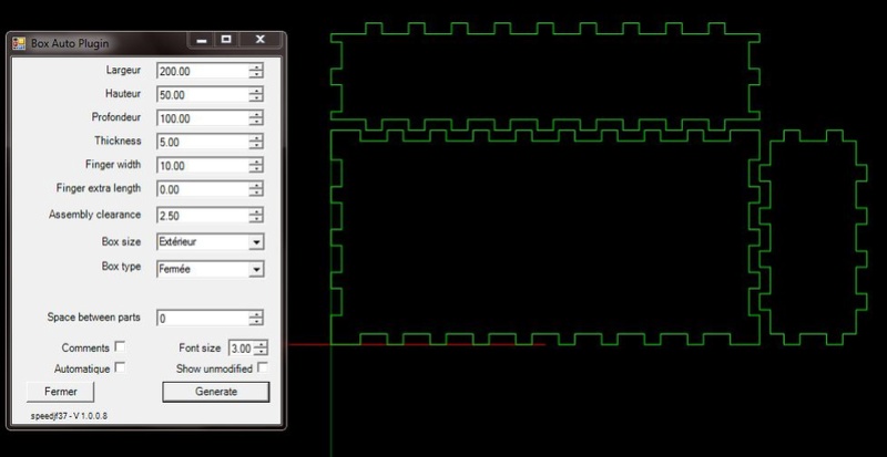

Ça fait un moment que je n'ai pas touché à ce plugin,
Mais j'ai fait plusieurs essais, et je ne comprend pas tout!
J'ai une boite fermée de 200 X100 X 50mm de haut et j'arrive à ça;
Et je pige pas ! je devrai faire deux " fonds" pour avoir le dessus/dessous et deux " facades
pour faire le devant/derrière ! non ?
Et que vient faire ce fameux " coté " qui lui est loin de faire 50mm de haut ?
Pouvez-vous m'expliquer ?
Merci !
Hervé

je viens de faire une boite avec tes dimensions et c'est bon
j'obtiens cela

Bonjour Nagut,
Ben tu vois j'ai bien fait de demander !
J'ai re chargé le plugin, et ben tout fonctionne !
Je devais avoir un plugin défectueux !
Merci à toi, car sinon j'aurai jamais pensé à le remettre !
Hervé
Hervé

Oui, vieux plugin pas à jour.
@nagut: Tu peux mettre ton fichier de traduction à jour si tu veux avoir le plugin en français.

dh42 a écrit:Salut,
http://www.atelier-des-fougeres.fr/Cambam/Aide_V1/Translation_file.html
Merci David
en faisant la copie d'écran je m'en suis aperçu et j'ai corrigé
