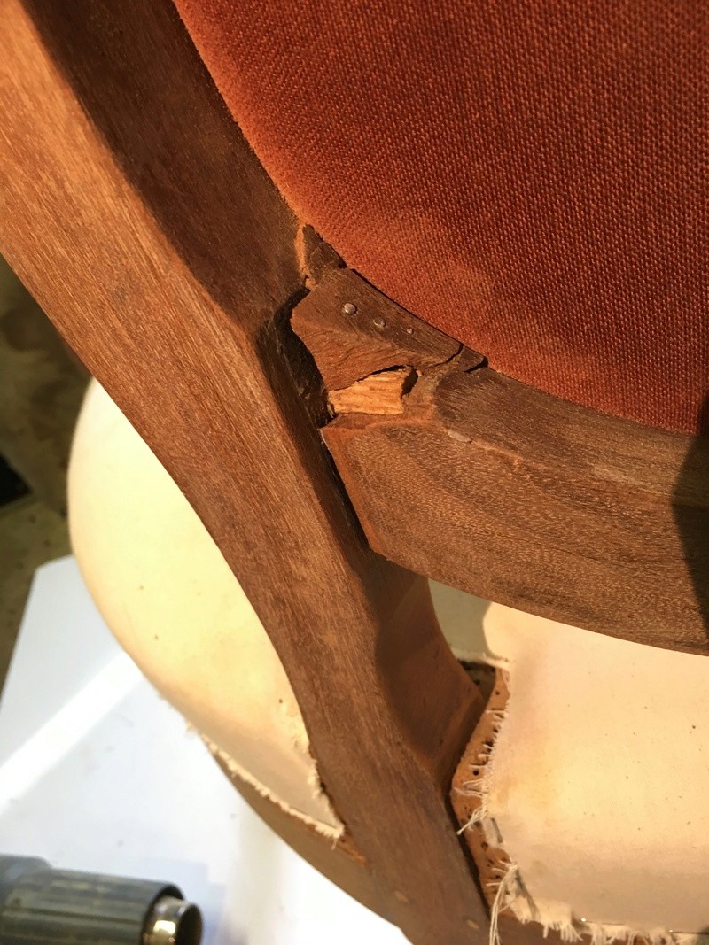

bonjour à tous,
ayant fini mes trois fauteuils Adirondack, je suis donc disponible pour attaquer un autre chantier ( d’après mon épouse...)
Elle a acheté, pour une trentaine d' €, un fauteuil type Voltaire, qu'elle veut customiser.
avant cela, comme il est quelque peu brinquebalant, elle me demande de le consolider.
Consolidation d'un fauteuil Cabriolet style Louis XV Img_2134
Consolidation d'un fauteuil Cabriolet style Louis XV Img_2135
Consolidation d'un fauteuil Cabriolet style Louis XV Img_2136
Consolidation d'un fauteuil Cabriolet style Louis XV Img_2137
en déhoussant le tissu à fleur, j'ai eu la bonne surprise de voir que l'assise a déjà été refaite , et le rembourrage du  dossier à l'air correct.
par contre, c'est la partie bois qui laisse à désirer, tous les assemblages ont du jeu, comment y remédier ?
je peux me contenter d'y injecter de la colle et de serrer ou je dois démonter avant ?
si oui, comment ?
comme il est destiné à être peint, si il y a des pièces à refaire, ou du flipotage, ça ne me dérange pas.
je trouve un peu dommage de peindre ce qui me semble être de l'acajou, mais il y a longtemps que j'ai compris qu'il ne sert à rien d'essayer de la convaincre, c'est moins fatiguant d'attendre qu'elle change d'avis toute seule...
dans l'attente de vos précieux conseils,

Bonjour Vincent. Malheureusement, désemboîter les assemblages est impossible sans défaire les garnitures et donc, les refaire. C' est une sacrée aventure dans laquelle je te déconseille de te lancer, à moins que tu sois courageux, patient et très très motivé. On peut voir des chevilles sur les montants du dossier et les traverses de l' assise. Vu son âge, ce doit être de la colle à chaud animale. J' ai entendu parler ( mais jamais utilisé ) d' une colle en seringue appelée " chair doctor ", mais je ne sais pas si elle est compatible avec de la colle animale scratch Si Marty passe par là...

Devant un PB similaire, j'ai injecté de la résine pour consolidation des bois vermoulus, Ça rempli les trous et ça durcit. Par contre démontage impossible et aucune idée de la tenue dans le temps pas plus que de la qualité de la résistance. Dans mon cas cela a été suffisant.
Méthode à deux balles, sans garantie.

+1"Malheureusement, désemboîter les assemblages est impossible sans défaire les garnitures et donc, les refaire."
et re +1 avec Rémi concernant l'avis défavorable.
Ce fauteuil cabriolet style louis XV (et non un voltaire) me fait penser à une vieille carcasse qui aurait servi de support à un apprenti tapissier sans avoir pris la peine de consolider le bâti avant.
Vincent,j'ai déjà vu des fauteuils qui ne tenaient plus que grâce à leur garniture .Et c'est surtout valable pour les garnitures à l'ancienne(sangles et ressort).
J'ai déjà utilisée la colle "chair doctor" sur un siège danois.......et BOF Neutral .Plus un siège et lourd et plus ça tire sur les assemblages lorsqu'on le déplace.Puisque qu'un siège lourd ,on ne le soulève pas ,on le traîne.Donc ,j'ai tout démonté et j'ai recollé.
Alors que faire.......je dirais qu'il faudrait qu'il ait une valeur sentimentale pour que tu investisses dans ce fauteuil.

j'ai regardé d'un peu plus près, non seulement les assemblages ne tiennent plus, mais le dossier a aussi eté cassé à deux endroits, recouvert de cire pour cacher la misère ( ou trouver un pigeon pour l'acheter )
la bonne nouvelle, part contre, c'est que les pieds ont l'air sain.
je vais donc essayer de bidouiller quelque chose pour le consolider.
comme le bois va être peint, je vais tester des systèmes de clefs, ou des lamellos, à voir.

Perso, d'après l'avis de Marty, perdu pour perdu, je tenterai de percoler les assemblages à l'époxy.. c'est sans doute une hérésie pour un bon meuble, mais comme l'état de celui-ci semble ne laisser que peu d'espoir quant à une restauration selon les règles de l'art...

la résine bois vermoulus marche bien ou il y a la colle polyuréthane
j'ai pas mal d'amis qui réparent leurs fusils ou pistolets avec et ça tient parfaitement
pour la mise en peinture j'ai vu que il y a des rebouchages a la cire
il faudra les enlever sinon la finition ne prendra pas dessus

comme prévu, j'ai consacré une bonne partie de mon weekend à la rénovation de ce fauteuil,

En attendant, j'attaque la consolidation du dossier, l'élément le plus critique de ce fauteuil.
Consolidation d'un fauteuil Cabriolet style Louis XV Img_2211
celui qui a déjà retapé ce fauteuil avant, était vraiment un gougnafier de première, pire que moi, et ce n'est pas peu dire !
il y a partout des clous, des pièces tenus par deux pointes et un peu de cire, mon ponçage ma fait découvrir pas mal de "surprises" comme celle là, je me suis même demandé si Fred n'avait pas sévi dans la région, mais je n'ai pas vu de vis...
pour ma réparation, j'ai opté pour des lamellos, je fraise

Consolidation d'un fauteuil Cabriolet style Louis XV Img_2226
et voilà le travail ! quel artiste ce Vincent ...
bon, ça ira bien comme ça.
c'est à ce moment que ma douce et tendre est entrée dans l'atelier et m'a dit : " finalement il est bien comme ça ce fauteuil, on ne va pas le peindre".
Personnellement je préfère, oui, mais ça m'arrange pas, les lamellos ça se voit, et ma greffe aussi.
pour les lamellos, ça ne la dérange pas, par contre la greffe se voit trop, je dois teindre , ben tien, ya qu'a !

Ce fauteuil avec ces roulettes pourrait bien être de Napoléon III.A cette époque,la réédition de style Louis XIII,IV,V,VI est courante mais certaines incohérence par rapport aux véritables sièges de style trahissait leur origine.
A noter que les manchettes ont du être regarnies avec la toile et le crin de l'ancienne assise et que la nouvelle assise bénéficie d'une toile neuve agrafée et vu le bombé ça doit être de la mousse.Il n'y a que la garniture du dossier qui semble être faite par un tapissier au vu des semences qui tiennent la toile.

mouahahahaha ! tu peux te reconvertir en M. Soleil
Vincent 38 a écrit:j'[...]
Et au premier post...
Vincent 38 a écrit:[...]
je trouve un peu dommage de peindre ce qui me semble être de l'acajou, mais il y a longtemps que j'ai compris qu'il ne sert à rien d'essayer de la convaincre, c'est moins fatiguant d'attendre qu'elle change d'avis toute seule...[...]
Tellement vrai (tant sur le fait de ne pas peindre que sur l'énergie dépensée à faire changer d'avis sa femme... en espérant que la mienne ne lise JAMAIS ce topic )
Belle restauration en tout cas. Dommage pour les lamellos qui apparaissent, mais au final, même si on voit la réparation, c'est propre. L'autre solution eût été de faire des papillons : outre le coté esthétique, ça permet d'assurer un peu plus de maintien.

Pour les manchettes, c'est bien du crin, j'ai obtenu que ma femme n'y touche pas et se contente de les recouvrir de tissu.
l'assise ayant déjà été refaite par un (pseudo) tapissier, il reste le dos à reprendre.
je l'aurai bien laissé comme ça également, mais ma femme a entrepris de le déclouer pour y insérer de la mousse.
tu as l’œil, qu'appelle tu les semences ?

Vincent 38 a écrit:quand je suis allé chercher la bombe de peinture noire mate qu'elle a acheté pour l'occasion, elle n'a plus rien dit !

Vincent 38 a écrit:je me souviens d'une discussion avec Niaproun au sujet des teintes pour bois, ou il m'avait parlé de teintes à base d'épice.
je file dans la cuisine, et je reviens avec les plus rouge de nos épices
Consolidation d'un fauteuil Cabriolet style Louis XV Img_2236
encore un savant mélange, que je délaie avec de l'huile de paraffine
Perso les épices à teindre je les achete chez "Mon droguiste", c'est nettement moins risqué que de me faire surprendre avec mes pattes pleines de colle en train de fouiller dans la cuisine. Very Happy
Le choix est plus grand et ce n'est pas cher vu les quantités utilisées.
Pour nettoyer les scultures je verrai bien la Dremel (ou son substitut Lidl), on peut atteindre les fonds sans trop user les reliefs.
Enfin pour les lamellos les creuser très légérement, coller une lame de bois à la bonne couleur et poncer. Le seul blême est que le fil sera en travers, ce qui n'est pas trop grave sur ces bois très foncés.

tu es trop modeste, recoller un bout de bois et en sculpter la partie de la fleur qui manque, ce n'est plus du "bricolage" !

je vois que tu te lance dans la sculture et n'en ayant jamais fait le résultat est bluffant
sur les inserts pourquoi ne pas avoir choisi un bois plus brun pour se rapprocher de l'accajou
