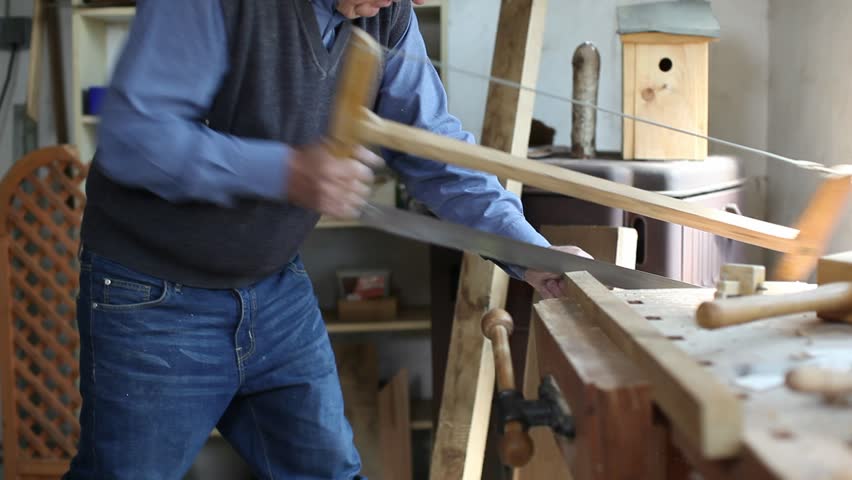

Je pose cette question car je suis en train de modifiermon établi ma table de travail pour notamment la doter d'une presse horizontale digne de ce nom et la rendre un peu plus polyvalente.
Traditionnellement, on met la presse horizontale à gauche, et la presse parisienne à droite. Mais la disposition de mon atelier et des contraintes structurelles avec la table me poussent à mettre la presse horizontale à droite (en rouge ci-dessous). Comme illustré, il n'y a que 50cm entre le bord gauche de la table et le mur (sans parler des rangements le long du mur), donc l'endroit n'est guère propice pour travailler avec une presse.
Bref, quels inconvénients majeures verriez-vous à cet agencement, sachant que je suis droitier ? Merci

l'une des raisons pour lesquelles on met la presse à gauche (pour un droitier)
ça permet de tenir la chute quand on scie.
Je ne sais pas si c'est la seule, mais elle est de taille.

@Marty
Oui, je sais fondamentalement que tu as raison. J'ai clairement un problème d'agencement. Idéalement, il faudrait que je libère plus d'espace autour de la table de travail .... qui finalement est déjà trop grande par rapport à l'espace disponible. Bref, ça demanderait de repartir d'une feuille vierge et actuellement je n'ai pas vraiment l'envie de m'y lancer.
Et puis l'atelier présente des contraintes incompressibles qui ne rendent pas la tâche aisée, du style :
> L'atelier est à la cave, avec un accès étroit par escalier colimaçon. Donc exit panneaux, grands madriers, montage définitif de meubles, etc.
> La scie sous table ne peut avoir qu'un seul emplacement, conditionné par .... la chaudière
> Impossible de profiter des murs pour faire des étagères suspendues : non seulement ils sont encombrés de tuyaux de chauffage et d'évacuation d'eau mais en plus ils sont passablement décatis, voire moisi (les recouvrir, les empêcher de respirer n'améliorerait pas la situation).
> Seule une partie de l'atelier présente une hauteur de plafond de 2.6m. Le reste est à 2.1m, ce qui est très bas.
> Etc. etc.
Bref, l'équation parfaite n'est pas simple !
@Polo
La table d'assemblage qui est devenu l'établi a également pas mal de contrainte. En fait c'est une sorte d'établi frankenstein, avec un piétement métal qui a été mis sur roulettes + un système de lever par vis, un étage de surélévation en bois pour l'amener à une hauteur de 1m (je suis grand) et pour finir un plateau en médium de 28mm. Plus un grand tiroir en métal sur un côté, plus des déports du plateau avec renforts sur 2 côtés.
Donc pour ta "coulisse", il y a des traverses métal qui n'aideraient pas.
@Alain
Je pense que tu parlais du cas illustré ci-dessous. Effectivement pour les grandes pièces c'est un argument valable.
Mais cela ne me servira guère car je passe toutes les grandes pièces à la scie sous table. Je n'utilise la scie à main que pour les petites pièces requérant une coupe spécifique.
Merci pour vos réponses
