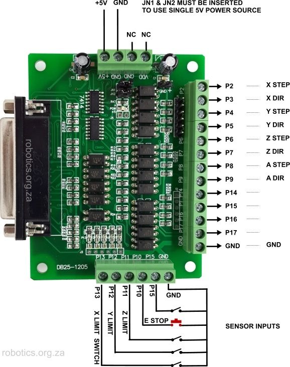

bonjour je souhaiterais de l aide pour branché mais drivers DQ542MA sur une carte qui n'est pas vendue avec carte elle ne pilote pas le var de fréquence pwm
et je suis perdue avec les dir enable step  quelqu 'un peut m aidé s'il vous plais ?
je jointe des image
la première c'est celle que je veux utilisé
la deuxième c'est celle qui est vendue avec et que je veux pas utilisé
merci d'avance pour vos aide.
