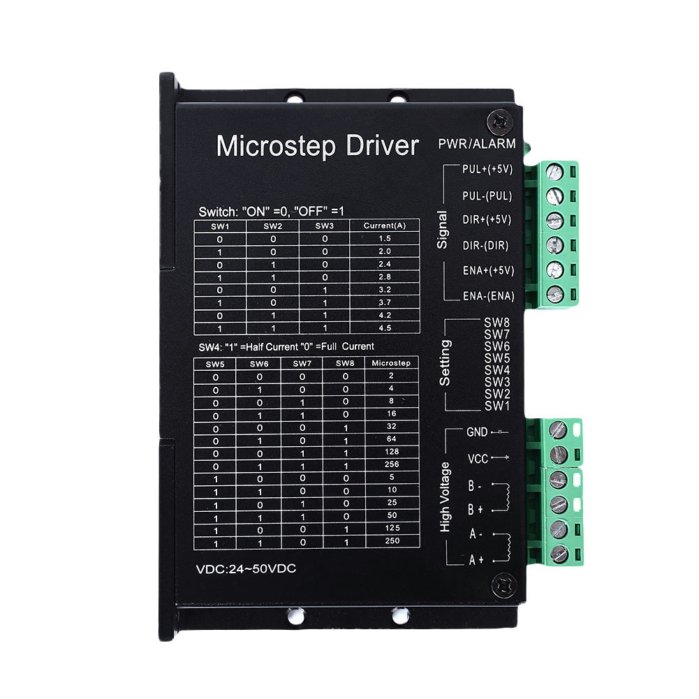

e vais bientôt commencer la cablage de ma cn , et j'ai une question qui arrive sur les drivers
mes drivers sont des DM542A ...il y a 8 switch que l'on peut configurer , 2 tableau sont imprimer sur la dace du driver pour aider
a quoi ca sert et comment doit on configurer ces switch ? pour le moment ils ont d'origine tous sur Off
merci de votre aide
merci de votre aide

Je n'avais pas vu ce sujet
les switch 1 à 3 servent à régler le courant maxi que délivrera le driver au moteurs ; il faut donc que tu règle chaque driver en fonction du moteur qui lui est raccordé ; par exemple si tu a des 4A, tu règle sur 3.7 ou 4.2
le 4 sert à alimenter les moteur en 1/2 courant ou en plein courant lorsque'ils ne tournent pas (mais qu'il doivent bloquer l'axe) met le sur 1 (demi courant)
5 à 8 servent à définir le mode µ pas (une sorte de démultiplication électronique) ; tu peux le mettre sur 1/8 de pas (8 micro step)
